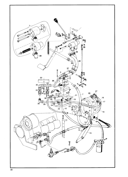

Ein Bild von dem Getriebe-Kreislauf Kramer 416s
Aus dem Beitrag folgt, dass der Kreis entlüftet werden muss. Ich möchte es testen...
Welche Verschraubung dazu geeignet? Nr 76?
