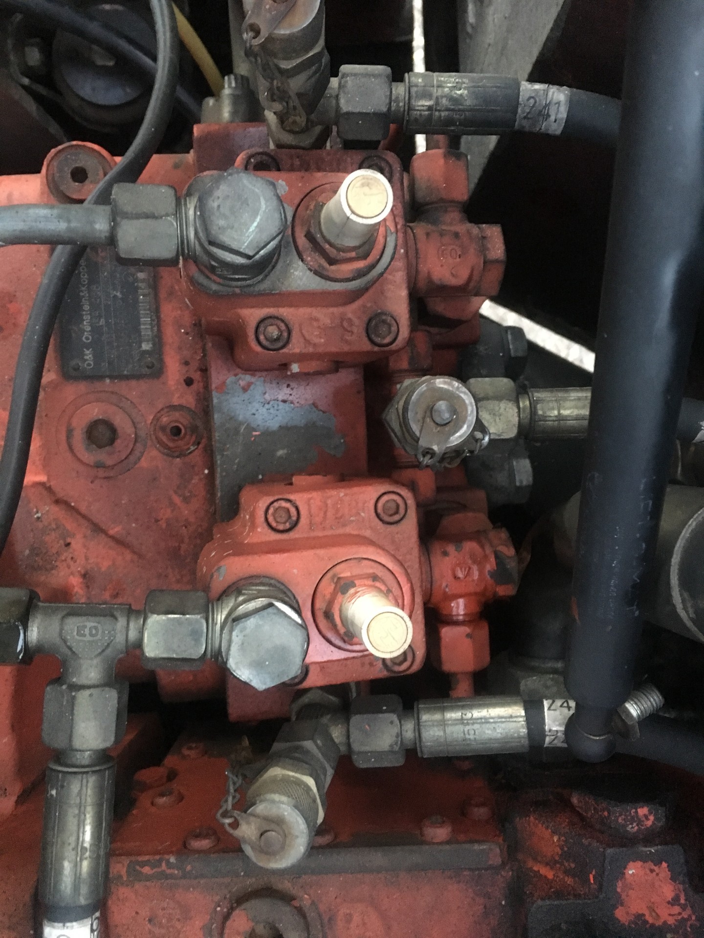

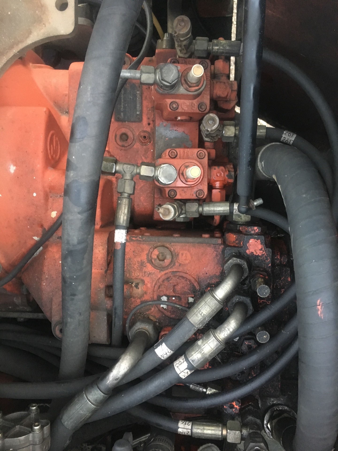

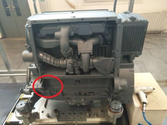

Keine von denen. Deine Lenkungspumpe sitzt seitlich am Motor. Wenn es der alte 913er Motor ist, unterm Auspuff Krümmer

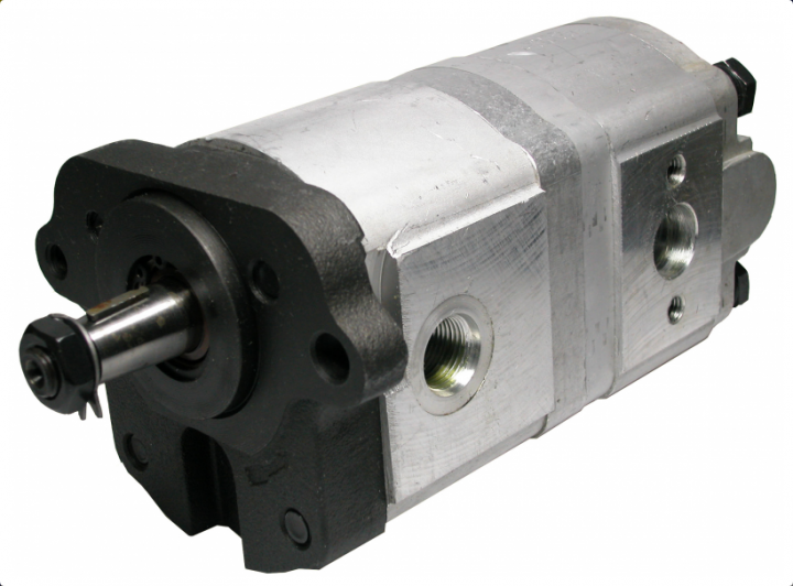

Die isses nicht,am Motor seitlich sitzt ne Doppelzahnradpumpe.......................Bauart Bosch
Das,was du fotografiert hast,sind die 2 Hauptpumpen und die Schwenkpumpe.........die haben mit Lenkung nichts zu tun.

Falscher Motor abgebildet

so war gestern Abend noch am Bagger und habe erstmal die wichtigsten Defekten Schläuche gewechselt.
und dank Euer Hilfe auch die lenkpumpe gesichtet. Am Wochenende geht es an das lenkproblem.
danke nochmal an alle für die Bilder und die Hilfe.
