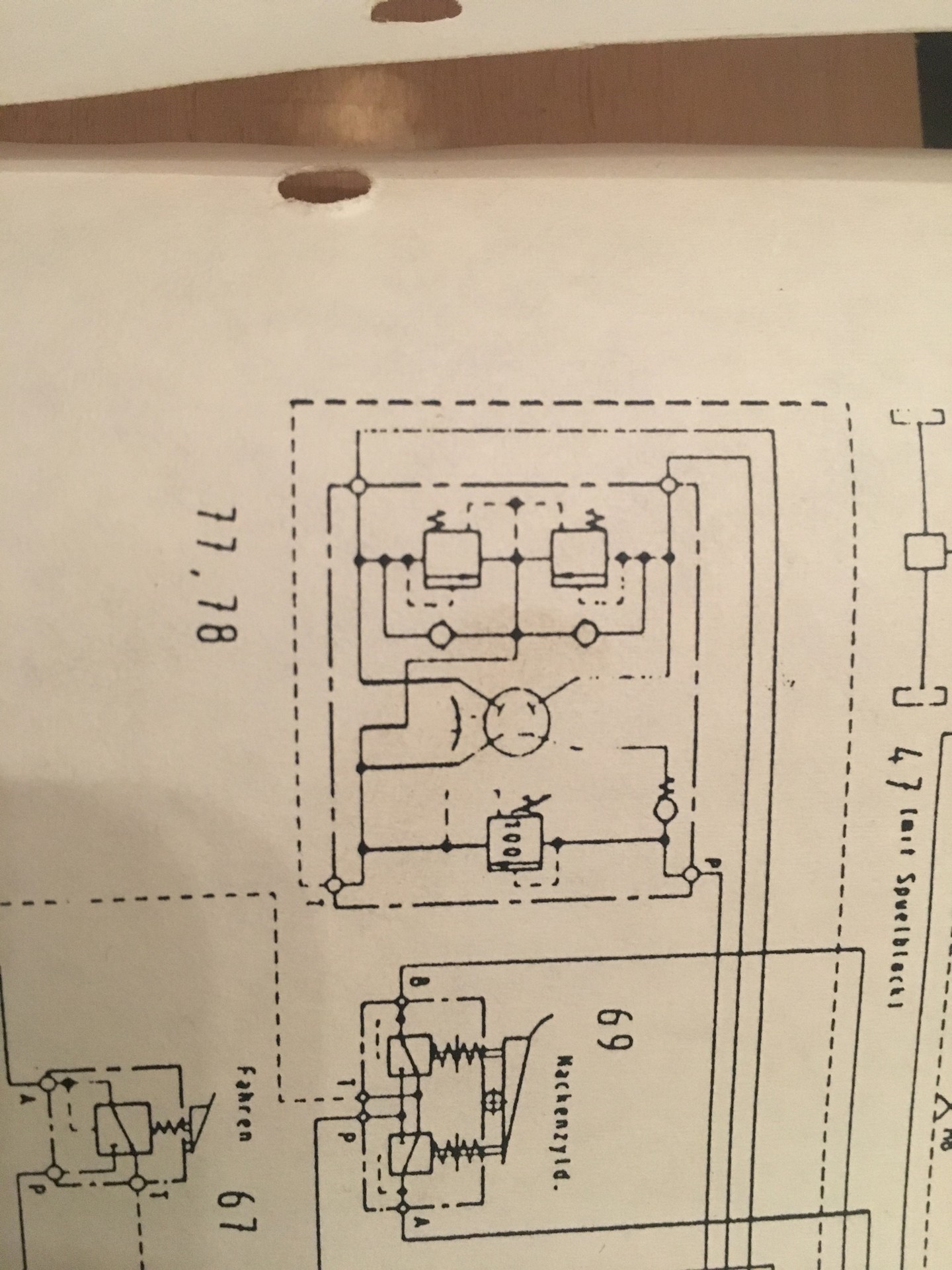

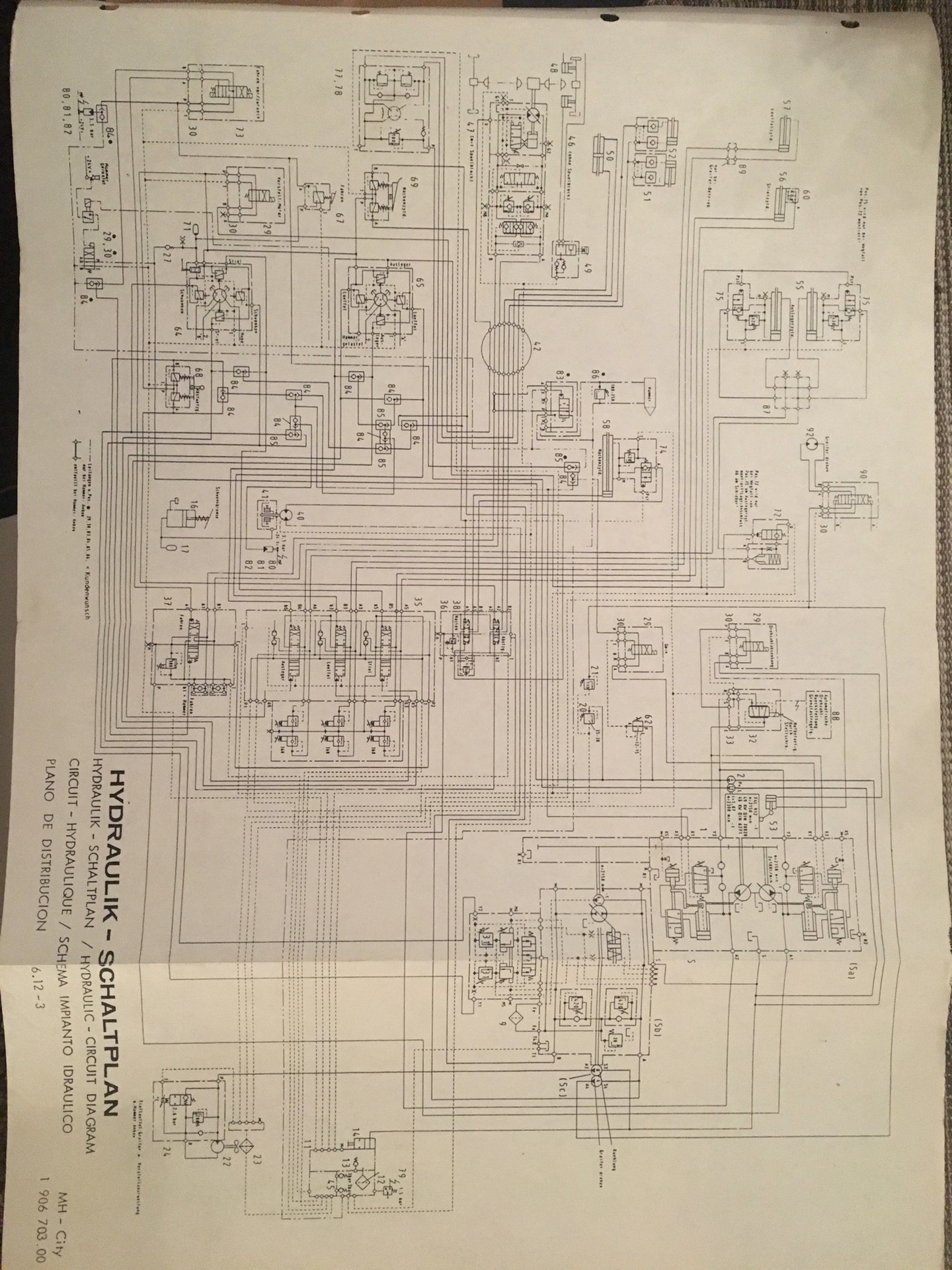

So die Unterlagen sind da und ich hab da auch einen Hydraulikplan.
Kannst ja mal schauen! Wie du gesagt hast müsste am Anschluss p des lenkungsventil voller drück von der Pumpe Anliegen. Die Pumpe versorgt auch noch das vorsteruerventil. Was macht das Ding denn? Die Bilder sind leider zu groß zum hochladen
Richtig , an P muss der Druck der Pumpe anliegen , der die Lenkung und die Vorsteuerung versorgt, da die Vorsteuerung noch funktioniert (hoffe ich)
musst du unbedingt den Druck an P messen , sonst kommst du nicht weiter
