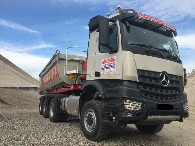

Anbei noch ein Bild von dem guten Stück.

Ich will nicht rum frotzeln aber "gutes Stück" ist Ansichtsachse.
