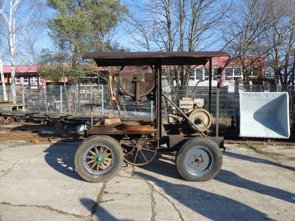

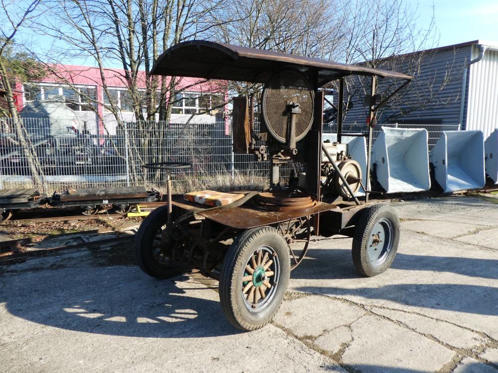

Bereits 2014 bahnte sich die Übergabe an, da die Maschine lange Jahre versteckt im Depot des Heimatvereins stand und der Öffentlichkeit nicht präsentiert werden konnte. Um die Maschine unter dem niederen Dach zu holen mussten die Räder demontiert werden und diese auf Rollen herausgefahren werden. Beim Aufpumpen der luftleeren Reifen platzte einer und beschädigte dazu noch eine Felge. Diese war stark vom Rost zerfressen und damit unbrauchbar. Nun musste zuerst die Felge nachgefertigt werden. Dies geschah in einem Stahlbaubetrieb in Helmsheim, dem Ort wo die Maschine einst gebaut wurde. Dazu mussten neue Mäntel und Schläuche besorgt werden, eine Reifengröße, die man heute auch nicht mehr an jeder Ecke bekommt. In dieser Zeit wurden die Holzspeichenräder komplett zerlegt und aufgearbeitet, die Holzteile abgeschliffen und mit Leinöl konserviert, die Stahlteile in dezenten Farben lackiert. Im Januar diesen Jahres war es dann so weit. Alle Teile fertig, die "neuen" Reifen montiert zog unser Bergungsteam los um die Maschine abzuholen. Die Maschine wurde aus dem Unterstand gezogen und die neuen Reifen montiert. Ein neues Problem ergab sich, als eine zentrale Mutter den Geist auf gab. Aber auch das wurde schnell gelöst. So konnte sich die Maschine am 26.01.2019, gezogen von einem Muldenkipper, in Schrittgeschwindigkeit auf den Weg in unsere Halle machen. Noch am selben Tag machten sich unsere Mechaniker an den Motor und schafften es, den Schlüter-Verdampfer wieder zum Laufen zu bringen. Davon konnte sich dann am darauffolgenden Samstag die Delegation des Heimatvereins und der ehemalige Besitzer in unseren Hallen überzeugen. Hier erfuhren wir, dass die Säge bereits 1926 von seinem Vater gekauft wurde und Ende der 1940er Jahre einen neuen Motor erhielt. Unser nächste Ziel ist, die Maschine im April beim Heimatverein vorzuführen.
