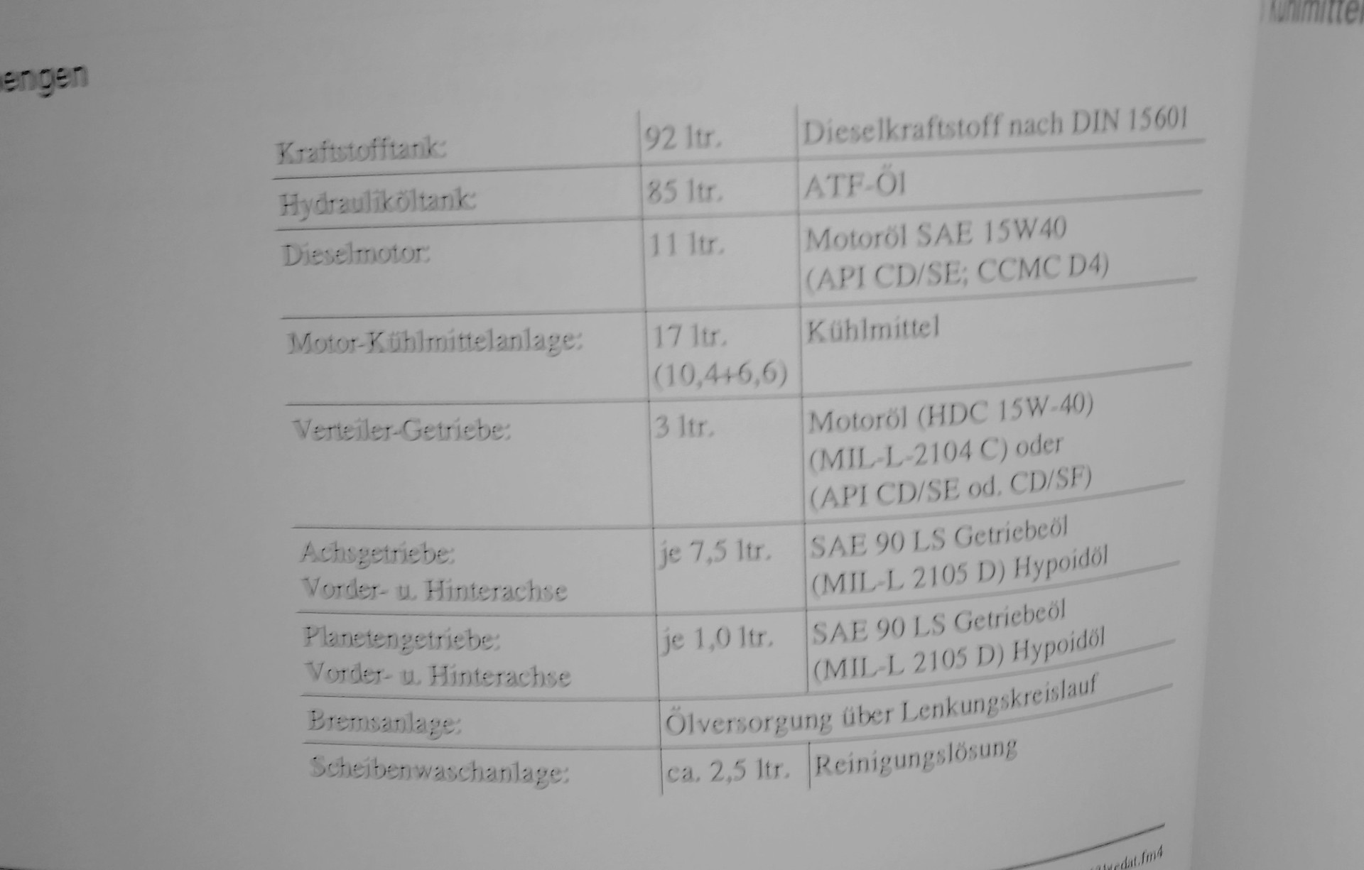

Ich hab eine Kramer 612 slx BJ 94 mit Perkins Motor. Jetzt möchte ich das Hydrauliköl wechseln. In der Beschreibung steht nur Atf  öl. Da gibt's aber verschiedene. Welches soll ich denn verwenden? Könnt ihr mir da helfen? Danke schonmal Marian

Aber es ist explizit angegeben komischer Weise. Leider keine detaillierte type oder Norm. Es ist auch rotes Öl drin wie atf

Welche ATF Sorten hast du den gefunden ?
