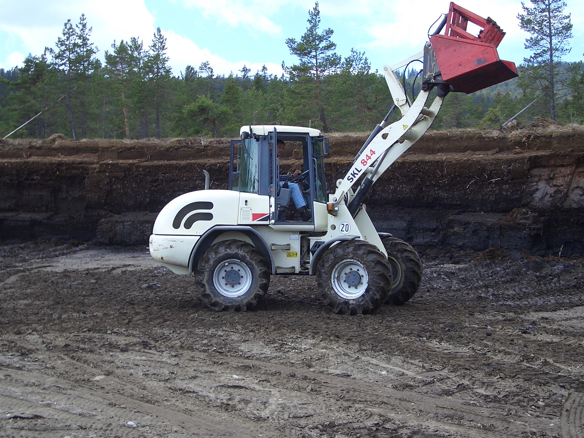

Hallo zusammen, ich habe einen Radlader Schaeff SKL 844 Bj. 2006 (baugleich mit Terex TL 100)  der mir Probleme macht und ich hoffe dass mir jemand weiterhelfen kann, der über solche Maschinen mehr weiß als ich. Zum einen hat er ein ausgesprochen schlechtes Kaltstartverhalten, d. h. bei Temperaturen  unter 0° quält er sich ca. 20-30 sec. lang bis er anspringt obwohl er von Anfang an Treibstoff bekommen muss weil er sofort starke Rauchsignale gibt. Dieselfilter, -vorfilter und Luftfilter werden regelmäßig getauscht, der Kraftstoff ist in anderen Fahrzeugen auch und kann auch nicht die Ursache sein. Das zweite für mich unerklärliche ist, dass er in betriebswarmen Zustand bei etwas mehr Kraftbedarf, z. B. bei Straßenfahrt in leichter Steigung ganz schnell schwach wird und die Geschwindigkeit markant zurückgeht. Sollte jemand von Euch einen Tipp haben, würde ich mich freuen darüber zu lesen. Besten Dank im Voraus, steirer
