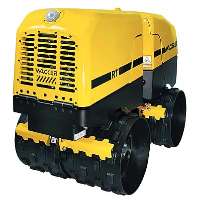

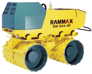

Welche der beiden Grabenwalzen würdet ihr bevorzugen ????
Zur Auswahl stehen:
Ammann 1504
Wacker RT 82
Würde gerne mal eure Meinungen und Erfahrungen zu diesen Maschinen hören.

Eindeutig die Rammax.
Wir hatten beide mal zum testen. Die Wacker hat das Problem, daß sie eigentlich mehr vibriert als schlägt. Das hat zur Folge, daß bei feuchten bindigen Böden sehr schnell das Wasser nach oben steigt und der Boden nicht mehr verdichtbar ist.
Außerdem hat mir persönlich die Knicklenkung nicht gefallen.
Ganz Klar die Rammax !504 die sind schließlich die Orginal Rammax
Ja der Rammax ist sicher der bessere rein von der Qualität her bin allgemein nicht so überzeugt von den Wacker Baumaschinen , viel Probleme bei den Vibroplatten.
