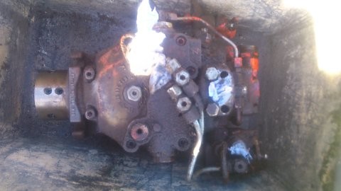

hi,ich habe ein atlas 51c wenn er warm wird fährt er nicht mehr rückwärts.ansonsten funktioniert alles.ich tippe mal auf die hydraulikpumpe.habe schon bei atlas nachgefragt was es sein könnte,konnten mir auch nichts genaues sagen.atlas hat auch keine daten mehr.ich hätte gern gewusst was es sein könnte und die bezeichnung oder typ der linde hydraulikpumpe bräuchte auch!!!ist kein typenschild drauf u atlas konnte mir da auch nicht weiter helfen.über ein paar infos würde ich mich sehr freuen.mfg jörg

mach mal ein paar Bilder von dem Hydrostat, dass Typenschild bei Linde ist meistens seitlich am Gehäuse, fehlt es dann die Bilder.

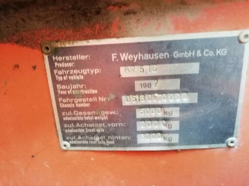

hi,hier ein paar bilder der pumpe mit typenschild vom radlader.wie gesagt,würde gerne wissen was das für eine pumpe ist und vielleicht hat ja einer noch eine rumliegen.mfg und frohes wihnachtsfest

hallo
ist glaube ich ne BPV 50...die haben wir mehrfach am lager, reparieren wäre auch kein problem......
