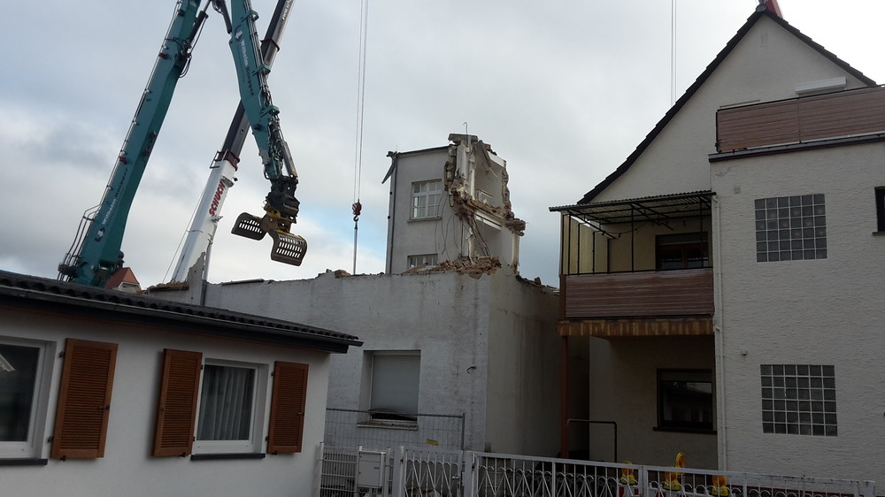

Ich habe da mal ein paar fragen allgemein zum Abbriss eines Hauses... ist es normal das vorher keine Fenster aus den Aussenwänden raus gemacht werden?

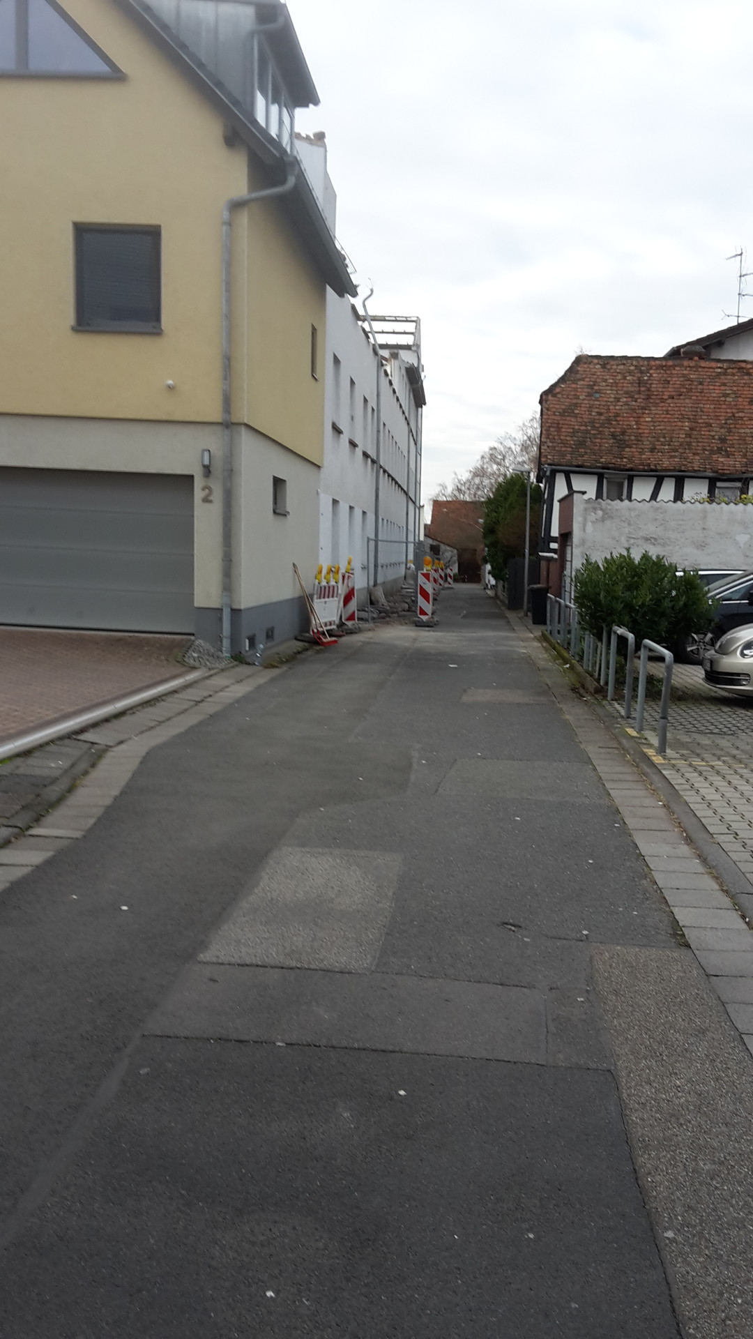

und ist es normal das, wenn man schon einen oder sogar zwei Kräne hat, welche eine Gummimatte halten dort abgerissen wird, wo keine Matte hängt, obwohl etwas auf die Straße oder sogar in die gegenüberliegenden Gebäude fallen könnte...???? Es hab jetzt schon zwei kleine Schäden bei unseren Nachbarn!  Jedes mal fallen Glasscherben auf die Straße oder Bauschutt!!! Werden Fallrohre vorher nicht entfernt?! Die Abrissfirma ist anscheinend auch keine kleine Firma.  Gibt es eine mindest breite für eine Straße wo momentan abgerissen wird? Die Straße / unsere Gasse ist jetzt so eng da kommt keine Feuerwehr rein. Diese Woche war sogar der Krankenwagen in unsere Straße und hat 10min. gebraucht um raus zu kommen! Das kann doch nicht sein.

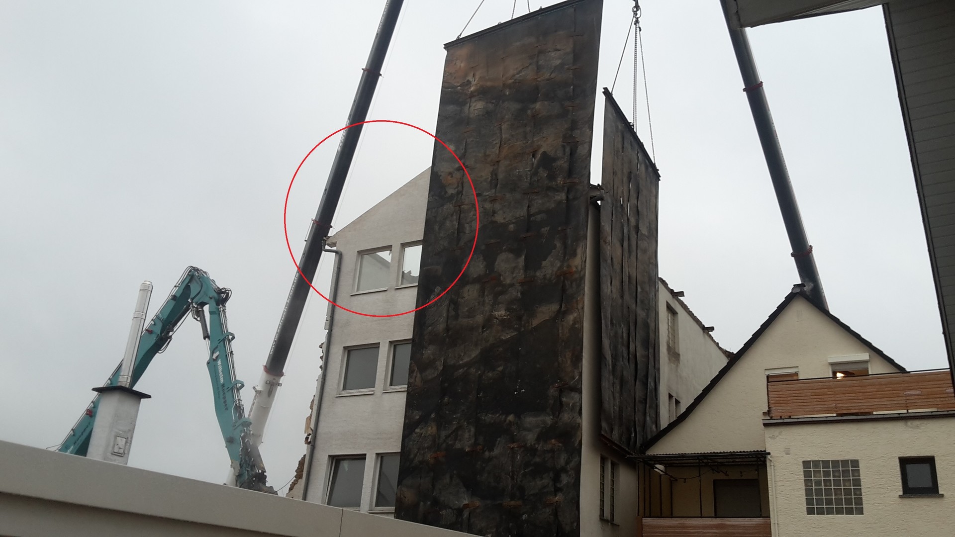

der rote Kreis markiert die Stelle, wo der Bagger abgerissen hat und die wand nach innen gedrückt hat... das sah sehr unprofessional aus und teilweise ist auch was auf die Straße gefallen!!!

Also bei einem Hausabbruch werden die Außenfenster eigentlich nicht demontiert. Diese kann der Bagger mühelos mit seinem Sortiergreifer entfernen, da der Holzrahmen oder Alurahmen ganz bleiben.
Bei Fallrohren ist dies ähnlich, die montiert auch keiner weg. Du baust ja die Leitung in der Wand oder Decke auch nicht ab. Dies macht der gute Baggerfahrer alles mit dem Sortiergreifer.
Größere Brocken sollten nicht auf die Straße fallen. Vor allem nicht wenn Gummimatten vorhanden sind. Aber dafür haftet ja die Baufirma, genauso wie für die Schäden an dem Nachbarhaus , wenn du davor ein Gutachten gemacht hast, sodass man die Schäden vorher und nachher beurteilen kann.
Ohne Gutachten wird es schwer nachzuweisen, ob der Schaden vom Abriss kam oder schon davor da war.
