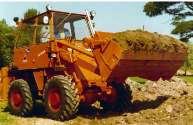

Ich bin gerade dabei einen Atlas Baggerlader ABL 710 zu überarbeiten und versuche Ihm neues Leben einzuhauchen.
Momentan stehe Ich vor folgenden Problem:
Der Lader fährt die ersten 10 min normal danach beginnt ein deutlicher Leistungsverlust der von einem lauten knurren begleitet wird. Dies geht soweit bis er nicht mehr vor und zurück fährt.
