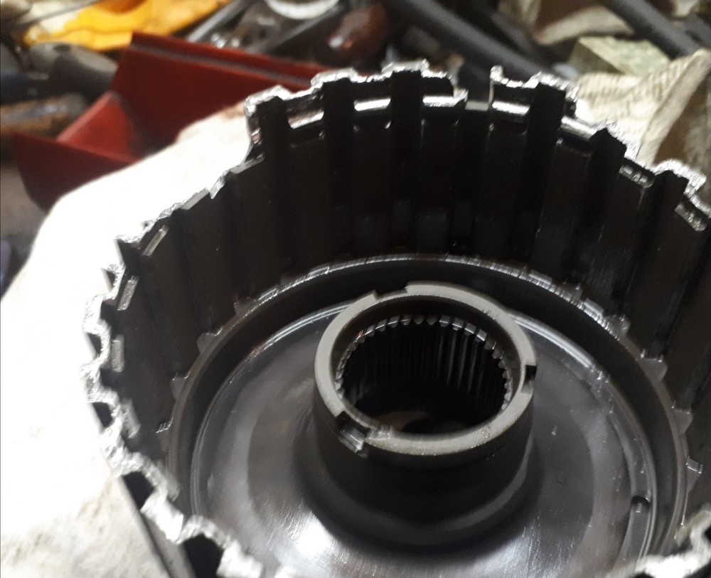

Ich habe mir vor kurzem einen Eder 815M Mobilbagger Bj. 85 mit defektem Lastschaltgetriebe gekauft.
Im Lastschaltgetriebe ist der innere Lamellenträger an der Sprengringnut gebrochen. Ich habe die Ersatzteile auch schon. Für mich stellt sich jetzt die Frage, warum ist er da gebrochen. Meine Vermutung wäre, dass der Schaltdruck zu hoch ist. Eingangsdruck am Schaltventil ist 15 Bar (Vorsteuerdruck) der Schaltdruck ist auch 15 Bar, ist das richtig?  Weil an dem Schaltventil ist noch ein Drosselrückschlagventil und wie es aussieht ein Druckeinstellventil verbaut. Da ich nicht weiß ob daran schon rumgedreht worden ist, nun meine Frage. Weiß jemand wie hoch der Schaltdruck sein muss, hat jemand evtl ein Werkstatthandbuch oder hat einer das Problem schon mal gehabt?
Ich hoffe mir kann jemand helfen.
Danke schon mal im voraus.
