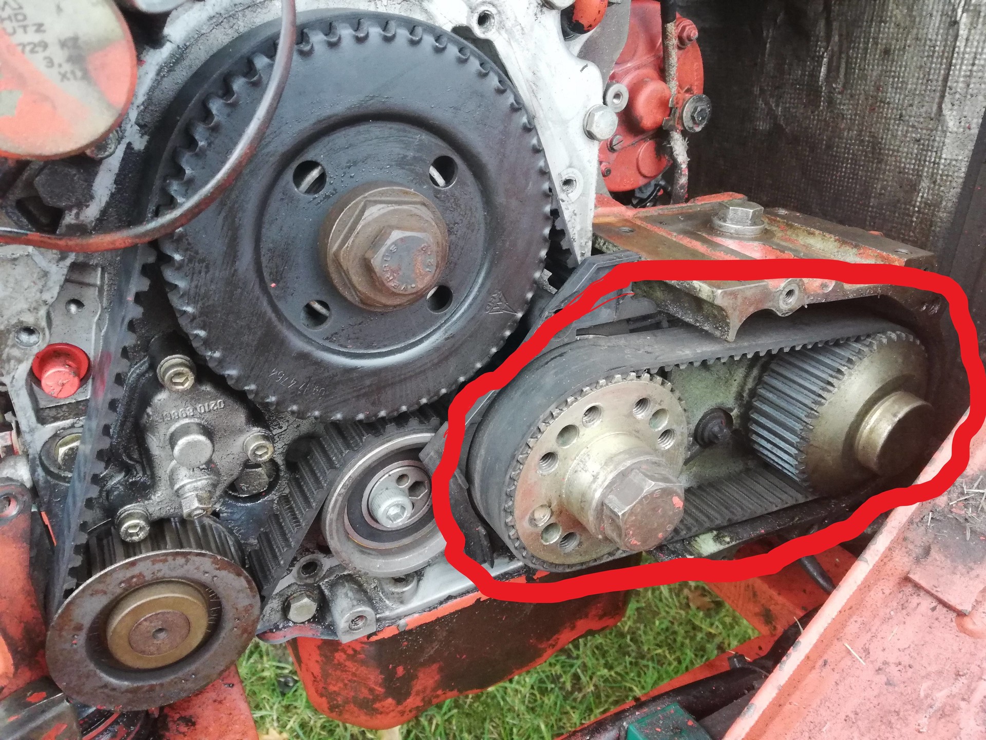

ich möchte bei meinem O&K L4 den Zahnriemen und die Simmerringe wechseln. Leider bekomme ich den Riemen von Kurbelwelle auf Hydraulikmotor nicht herunter.
Ich kann mir im Moment nicht erklären wie dieser gespannt wird. Wo ist der Trick für Hilfe wäre ich sehr dankbar. Bild habe ich beigefügt.

Du musst die ganze Halterung für die Pumpe loose schrauben.
Zum spannen gibt es eine Spannvorrichtung.
Grüße
vor 4 Stunden, SirDigger schrieb:
kann er das spannen, ohne die Spannvorrichtung?
Wenn er sich zu helfen weiss, sicher :bagger:
Ich hab mir das nochmal angeschaut scheint ja dann nicht so Kompliziert zu sein. Wenn man weiß wie es geht. Welche Schrauben wären den da zu lösen. Die drei Torx halten ja bestimmt nicht die Riemenspannung. Ich denke mal das dafür die große Mutter oben drauf für zuständig ist. 386620895_ZahnriemenOKL4.thumb.jpg.9267c33e4e3f77dca617fab279a7b780.jpg
