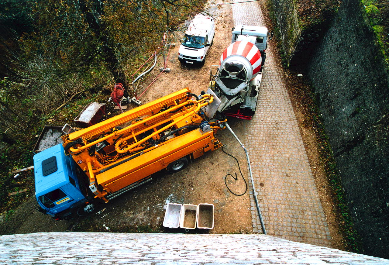

Vor der Burganlage Hohenneuffen findet die Putzmeister SANIMA von
UNION-BETON einen geeigneten Stellplatz.

Weil die Durchfahrt für Betonpumpe und Fahrmischer zu niedrig ist,
wird über eine bergauf verlegte Schlauchleitung betoniert.

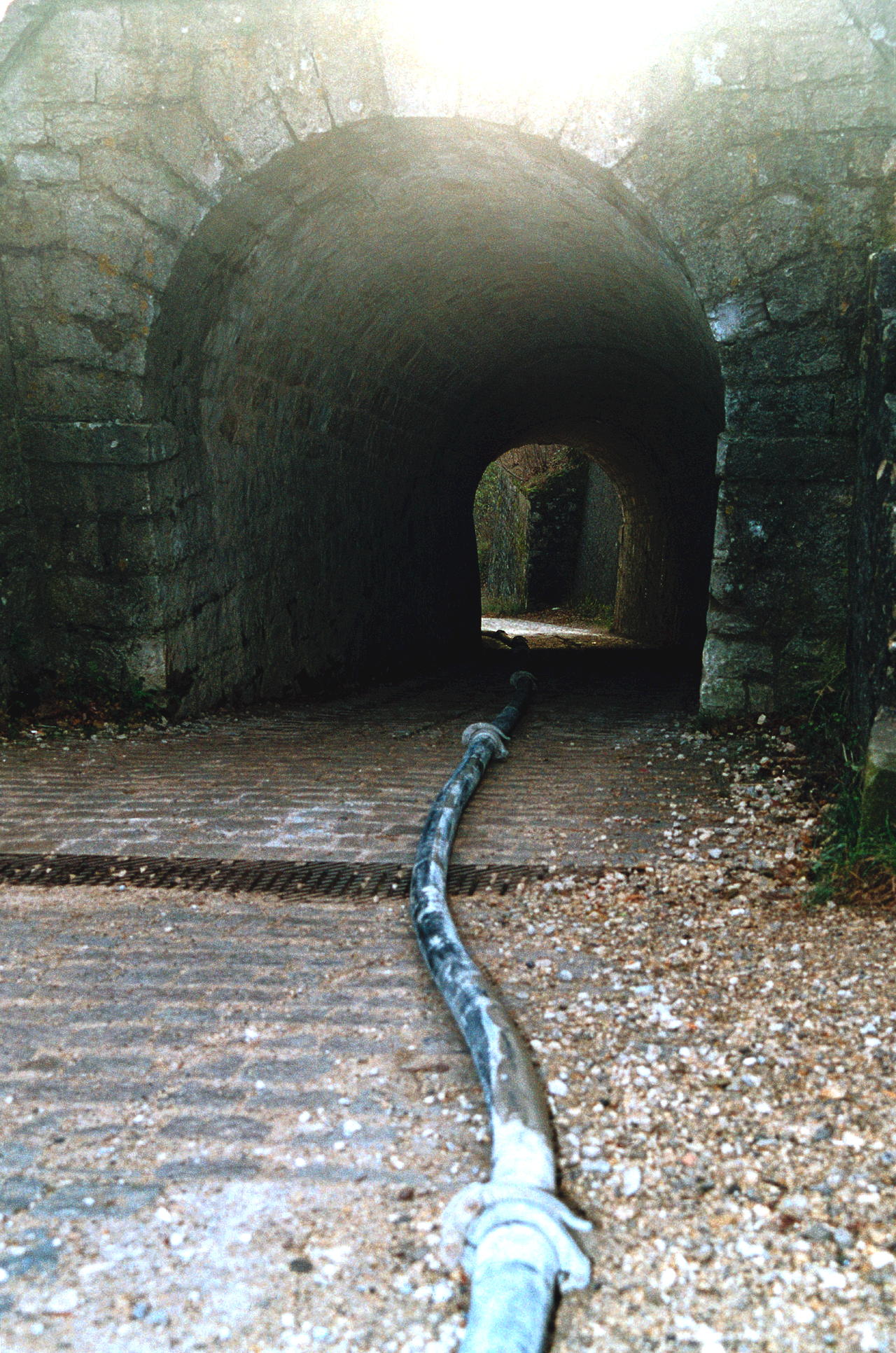

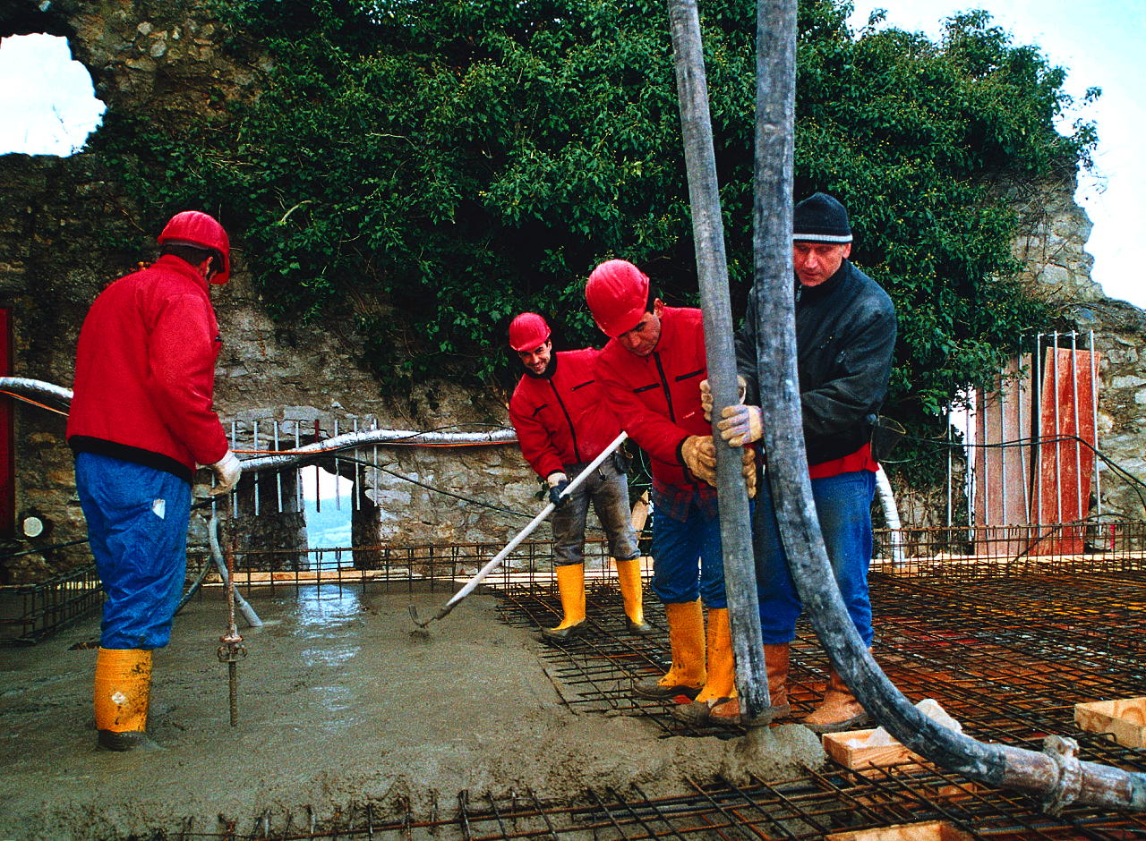

Da der Pumpendienst UNIONBETON zwei Saniermobile in seiner Flotte führt, die u.a. auch zahlreiche Förderrohre und Schläuche an Bord haben, war das Problem relativ schnell gelöst. Vor dem ersten Einsatz verlegten Pumpenfahrer Thomas Gross und sein Kollege Ralf Blawert insgesamt 32 Förderschläuche à 5 m, die auf 160 m Leitungslänge aneinandergekoppelt wurden. Angeschlossen wurde die Leitung über eine Reduzierung unmittelbar am Druckstutzen des Putzmeister-Saniermobils. Am anderen Ende der Schlauchleitung hatten die Arbeiter des Rohbau-Unternehmers zwischen den beiden letzten Förderschläuchen zwei 90°-Bögen halbkreisförmig in die Leitung eingesetzt. Mit Ketten wurden die beiden Bögen von einem kleinen Baukran gehalten und über der Bewehrung verschwenkt. Dank dieser einfachen Methode konnte so ? der engen und niedrigen Zufahrt zum Trotz ? auch im schwer zugänglichen Burgbereich die jeweilige Betonmenge mechanisch verteilt werden.
Schlauchleitung kann liegen bleiben
Betoniert wurde in der Regel nur einmal pro Woche. Doch der Zeitaufwand für ein wiederholtes Ankoppeln und Abschlagen der Leitung hätte in keinem Verhältnis gestanden zu den tatsächlich zu pumpenden Betonmengen. Deshalb verständigten sich die Mitarbeiter von UNION-BETON und die Baufirma darauf, zwischen den einzelnen Betonagen den größten Teil der Schlauchleitung nach der Reinigung entlang der Burgauffahrt einfach liegen zu lassen. Weder die Passanten, noch die vorbei fahrenden Versorgungsfahrzeuge wurden durch die seitlich liegenden Schläuche beeinträchtigt.
Zum vereinfachten Betonverteilen hängt die 65 mm Schlauchleitung am Kranhacken. Dabei ist zu beachten, dass die Länge des frei hängenden Endschlauchs max. 4 m betragen darf.

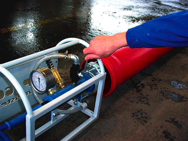

Praxis-Tipp: Druckprüfung von Förderschläuchen
Auf Baustellen kann man oft eine ausgesprochen stiefmütterliche Behandlung von Förderschläuchen beobachten. Sie werden beispielsweise geknickt oder scheuern mit ihrem Gummimantel auf der Armierung. Häufig sind bleibende Schäden am Gewebe bzw. an der Drahteinlage die Folge. Bei oberflächlicher Betrachtung fällt dies gar nicht einmal auf. Damit besteht die Gefahr, dass diese Förderschläuche platzen, sobald sie unter Druck stehen. Erfahrene Maschinisten schließen deshalb nur neuwertige Schläuche direkt hinter dem Druckstutzen bzw. nach der Reduzierung an. Die älteren, ?unsicheren Kandidaten? hingegen verlegt ein routinierter Pumpenfahrer lieber ans Ende des Leitungsstrang, nämlich dorthin, wo der Betondruck am geringsten ist.

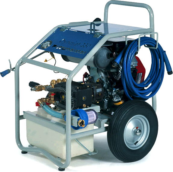

Mit dem Prüfgerät HPP 160 und dem Putzmeister Hochdruckreiniger
und DYNAJET 350 plus läßt sich die Druckfestigkeit von Betonförderschläuchen
bis 100 bar überprüfen.
Um das Risiko von Schlauchplatzern auf der Baustelle und die damit verbundenen Ausfallzeiten auf ein Minimum zu reduzieren, hat der Putzmeister-Teileverkauf ein Druck-Prüfgerät für Förderschläuche in sein Programm aufgenommen. Damit lässt sich die Druckfestigkeit von Förderschläuche bis 100 bar überprüfen. Bei dem Prüfgerät handelt es sich um eine Kombination aus Hochdruckreiniger DYNAJET 350 plus und dem neu entwickelten Prüfadapter HPP 160. Nähere Informationen unter Tel. 07127 ? 599 175.
