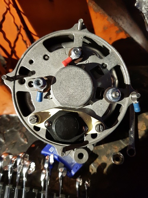

meinem name ist mike goezinnen von die Niederlande, ich haben einem fragen fur die schaltplan von meinem lichtmaschine,
ich haben 5 elektrische Drähte aber ich weiss 2 Drähte die + und  - zu finden aber 3 Drähte ich weis nicht wo an die lichtmaschine zu instalieren.
Entschuligen sie mir meinem Deutsch ist nicht so gut
Schuss Mike
Das ist doch eine Drehstromlichtmaschine mit eingebautem Regler.
normal benötigst du hier
B+  Kabel zur Batterie
B-  Masse (meist kein Kabel)
D+ Ladekontrolle
Zeig mal das Typenschild von der Lichtmaschine.
Was war da vorher für eine Lichtmaschine eingebaut ?

kann mich irren.. aber es ist ein CE also müssten da noch drähte zur fahrbox gehen oder? irgendwie war mir so das da die drehzahl an der lima abgenommen wird,, ich kann morgen mal an meinem ar62 schauen was da an der lima angeschlossen ist..
aber mal ne frage an mike? was war denn mit der lichtmaschine? fehlte die vorher oder wie war die alte verkabelt?
