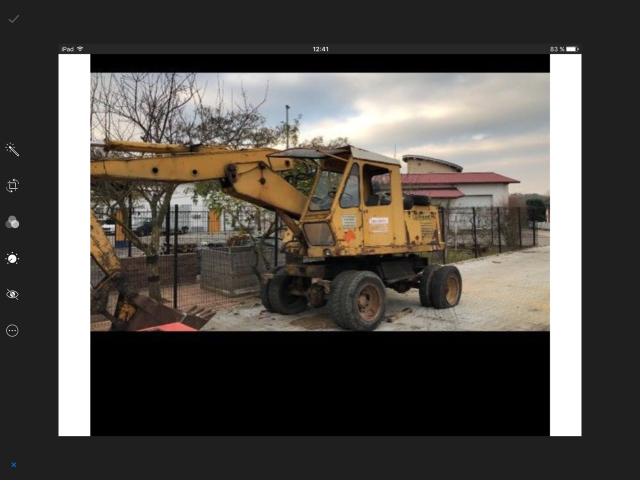

Hallo
Ich habe mir am Samstag auch einen 400er zugelegt.Ich werde ihn nächsten Freitag geliefert bekommen.
Er sieht nicht so gut aus aber es soll alles funktionieren.
Ich suche eine Bedienungsanleitung hatte bisher leider keinen Erfolg.

Hallo zusammen,
Danke für die Antworten.
@Luispider : Sehr cool, ich dachte schon es gibt garkeinen anderen mehr mit einem A400...
Zu der Bedienungsanleitung: einfach mal bei Liebherr bzw. bei deinem Zuständigen Unterhändler nachfragen - so bin ich auch an meine gekommen. Kopie machen etc. wird schwierig, das Ding hat um die 800 Seiten (mit Ersatzteilliste in eins).
Ich habe mit der Firma Grotemeier Kontakt gehabt, die sind für meine Region (Norden von DE) zuständig.
@Hydraulix
Ja überholt ist vielleicht etwas übertrieben - auf jeden Fall ist die Pumpe nun im Gegensatz zu vorher Einsatzbereit.
Außerdem habe ich mir einen Austauschmotor besorgt, dieser wird in nächster Zeit verbaut. War durch den günstigen Preis wirtschaftlicher als den alten Motor zu überholen.
Nach wie vor bin ich interessiert an der ABE, bzw. einer Kopie davon - Liebherr kann mir leider keine Ausstellen, laut eigener Aussage ließen sich zu der Maschine keinerlei Daten finden.
