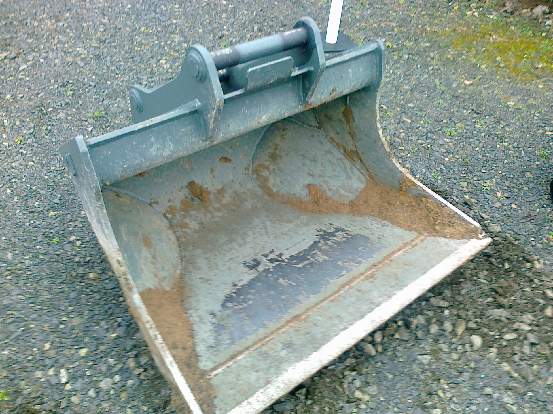

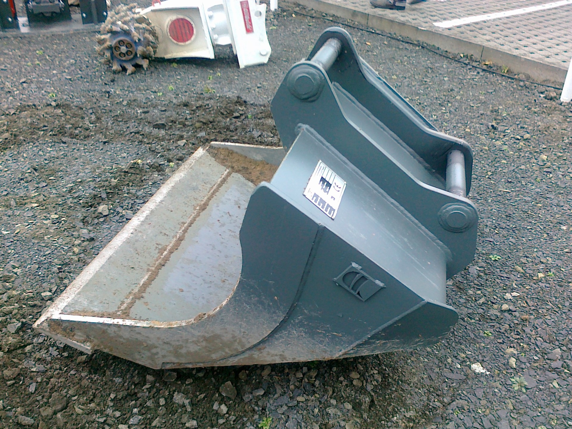

Bei einem Tiltrotatorlöffel würde ich eher eine etwas flachere Form wählen und hinten leicht hinterschnitten, damit er nicht klemmt. Flacher deshalb weil der Tilt schon etwas aufbaut und dir sonst noch mehr Reißkräfte verloren gehen.
