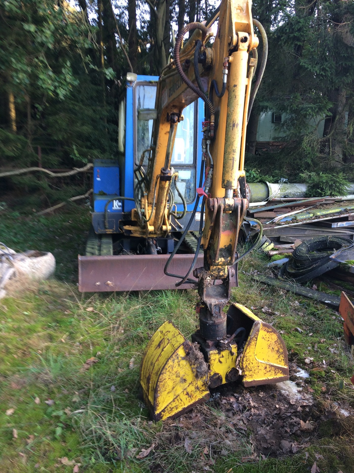

ich habe folgendes Problem mit meinem Antrieb.
vorwärts und Rückwärts fährt der Bagger gut. Nur um die Ecke will er nicht.
linker Hebel minimale Reaktion genauso rechts rum. Der Verdacht liegt im Moment das es einen Schnellgang geben muss.
hier nun meine Frage: hat dieser Typ Bagger einen Schnellgang? Und wenn ja wie schaltet man den?
Zeppelin ZRH 8 bj. 1993 2600 Std
was kann es sonst sein?

hast Du mal ein Foto von dem Minibagger, weil der ja ich denke mal baugleich mit dem Schaeff Minibagger ist, ich weiß nur nicht welche Größe das ist, der Schaeff HR8?
Mit freundlichen Grüßen
Freddy
bearbeitet von FrettchenGT3
Ist außerdem noch baugleich mit dem Hanix/Nissan glaub N300 od. N350. Vllt. hilft das bei der Suche im Forum

habe mich jetzt mit einem Arbeitskollegen unterhalten, der Sohn hatte einen Schaeff HR4 und der hatte zwei Fahrstufen!  Der sagte mir: Fusspedal linke Seite, mit der Verse! Das würde genau vor dem Blechkasten sitzen wo der Sitz drauf montiert ist!
Musst du mal ausprobieren, wenn es nicht geht muss ich noch mal genauer nachfragen!
Sonst mach mal ein oder zwei Fotos von dem Fußraum, dann zeige ich die dem und der soll mir das zeigen!
