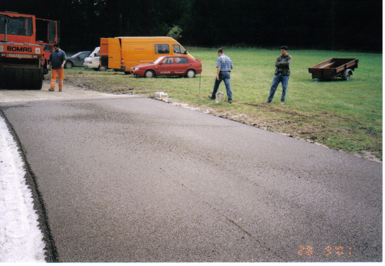

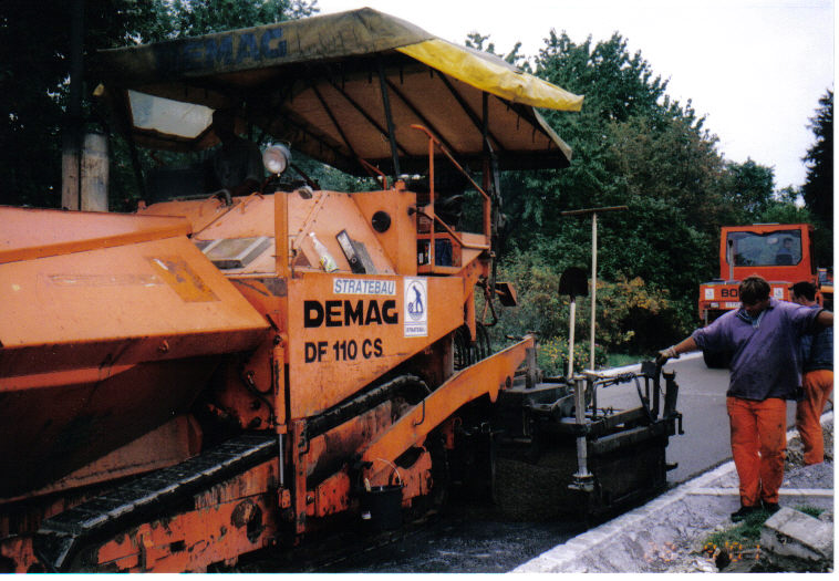

Man bringt ein sehr poröses "Asphalt -Skelett" auf und schlämmt dann eine Zementschlämme ein. (z.B von Kirchhoff Heine, oder Gläser Bau)
...das ganze gibts auch von der Strabag, dann heißt das "Strabaphalt".
Wir hatten das mal einem Kunden angeboten, der seinen Lagerplatz,auf dem viele Sattelzüge drehen und wenden, neu asphaltieren wollte.
Es hat dem Kunden auch ganz gut gefallen, ist aber letzendlich am Preis gescheitert, weil es preislich zwischen Asphalt und Beton liegt...
