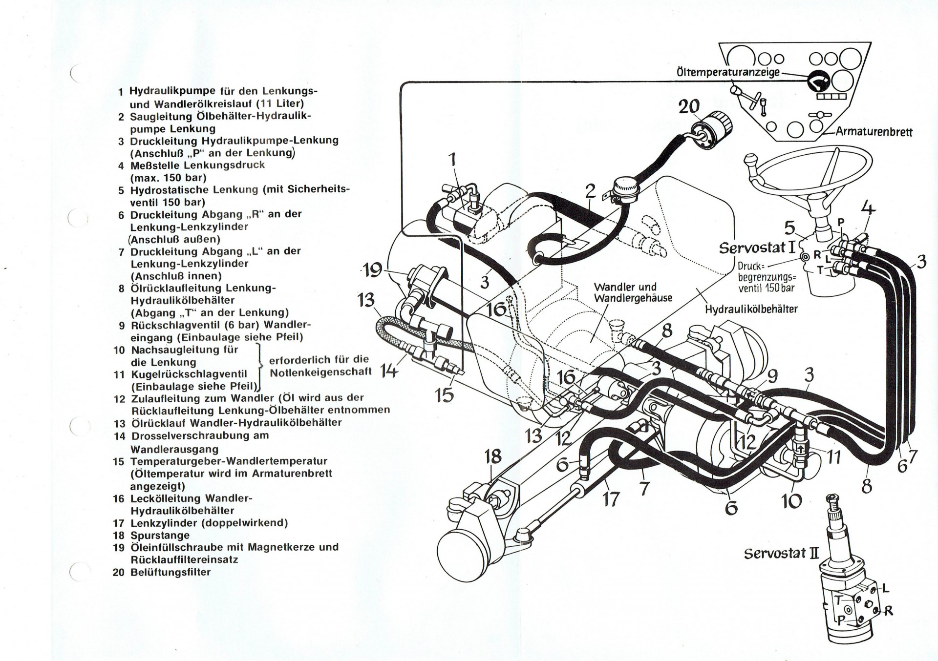

Hier habe ich noch ein paar Unterlagen für den 212E - vielleicht sind die hilfreich?
