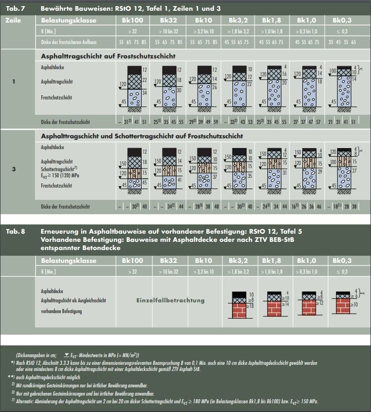

Ich lese in vielen LVs diverse Positionen wie "KFT", "Filtertragschicht", "Tragschicht Schotter" und noch mehrere Unterbau-Methoden.
Werden ja haupsächlich unter Bodenplatten oder Verkehrsbereiche eingebaut, aber dazu hät ich gern eure Meinung.

so recht verstehe ich deine Frage nicht. Zuerst hab' ich aber eine Frage: Was hast Du in deiner Technikerschule gelernt? Diese Themen wurden garantiert  in deiner Ausbildung behandelt.
Es geht auch nicht um unsere Meinungen. Auf dem Bau sind gewisse Regelwerke einzuhalten. Zum Beispiel sind die Aufbauten für Straßen in der RStO 12 ganz klar geregelt. Dieses Regelwerk ist ein absolutes muss für jeden Bautechniker. Die Belastungsklassen werden durch die Achsübergänge festgelegt. Danach richtet sich der Aufbau. Weiter zu berücksichtigen sind Grundwasser, Frosteinwirkzonen und weitere Parameter. Ich hab mal die Regelaufbauten für Straßen in Asphaltbauweise angehängt. Es ist keine Wissenschaft, jedoch muss man sich damit intensiv beschäftigen.
Aber vielleicht kannst Du dein Problem/deine Frage noch genauer formulieren.
