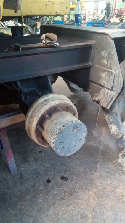

Wir haben bei unserem Atlas folgendes Problem. Nach einem etwas größeren Arbeitseinsatzt haben wir nun ein knacken beim fahren. Nun haben wir mal etwas gesucht und das Geräusch kommt von der Hinterachse Rechtes Rad. Unserer Meinung nach kann das ja eigentlich nur ein Lager sein welchesl hinüber ist.  Jetzt haben wir angefangen das ganze zu zerlegen bekommen die Bremstrommel aber nicht runter. Exenter haben wir zurück gedreht mit abdrückschrauben geht es auch nicht. Jemand eine Idee wie ich die abbekomme?

So ich habe mal ein Bild gemacht

Hast du die Inbus-Senkkopfschrauben zwischen den Radbolzen rausgedreht? müssten drei oder vier Stück sein.
Die ist bestimmt auf der Nabe festgegammelt. Abwechselnd rechts- links die Trommel mit Hammer bearbeiten.
Hab mich schon oft damit rumgequält, aber löst sich irgendwann.

Ja die Schrauben sind rausgedreht. Das habe ich schon versucht aber irgendwie passiert da gar nichts. Zu zweit haben wir da bestimmt eine stund dran rumgekloppt😯
