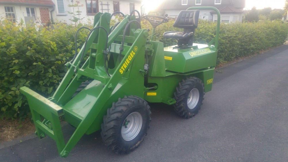

Hab mir einen Hoflader (Striegel 150 dy Bj1997) gekauft der Lader befindet sich in einem recht guten Zustand nur gestern ist mir was aufgefallen beim bergab fahren.
Die Technik von dem Lader ist recht einfach gehalten. Es gibt nur ein Pedal für Gas und eine Wippe für vorwärts und rückwerts. Jetzt ist es so wenn ich bergab fahre wird der Kader immer schneller, jetzt kann ich ja mit dem Pedal die Geschwindigkeit drosseln indem ich es wieder zurück drücke. Der Laser wird dann auch langsamer macht aber dann ganz fiese Geräusche ich gehe mal von Kavitationsgeräuschen aus so ein lautes surren. Wenn ich das Pedal dann ein bisschen weiter zur mitte schiebe bleibt der Lader sofort stehen und man steigt fast nach vorne ab und ist auch nicht wirklich Material schonend.
Jetzt mal zu meiner Frage ist das normal oder sollte sich das anders anhören oder mache ich was falsch.
