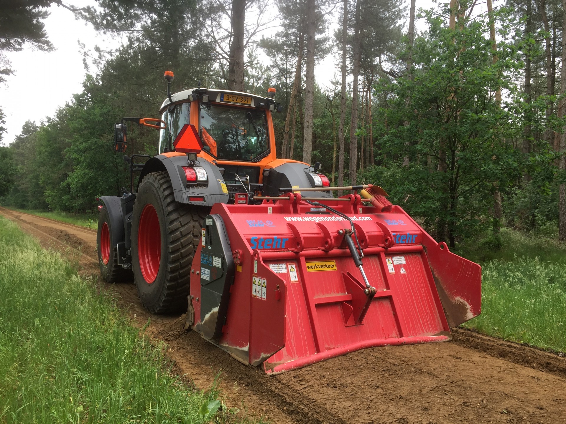

Wir fräsen alle unsere Feldwege, die wir machen, bevor der Grader sie planiert.
Mit einer kleinen Anpassung an unserem Stehr SBF 24 Fräse ist das Dach Profiel schon deutlich sichtbar, und ist der grader sneller fertig mit planieren in Dach profiel.
Interessant aber was ist wenn die Wege breiter sind als die Fräse? Ist da kein Unterbau vorhanden oder die Kornabstufung durch die Fräse zerstört?
