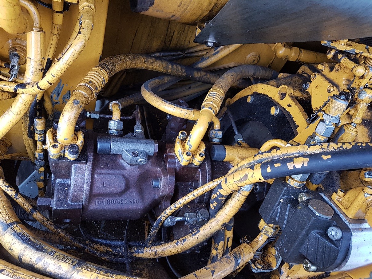

Also wenn das wirklich so sein sollte hättest du ein offenes System !
du kannst ja mal gern ein Bild von den Pumpen machen ! Erstmal würde ich Pumpen und vorsteuerdruck messen ! Wenn der Schieber hängen würde würde es an der Stelle hohe wärmeverluste stattfinden und der Schieber würde Lokal ziemlich heiß werden !

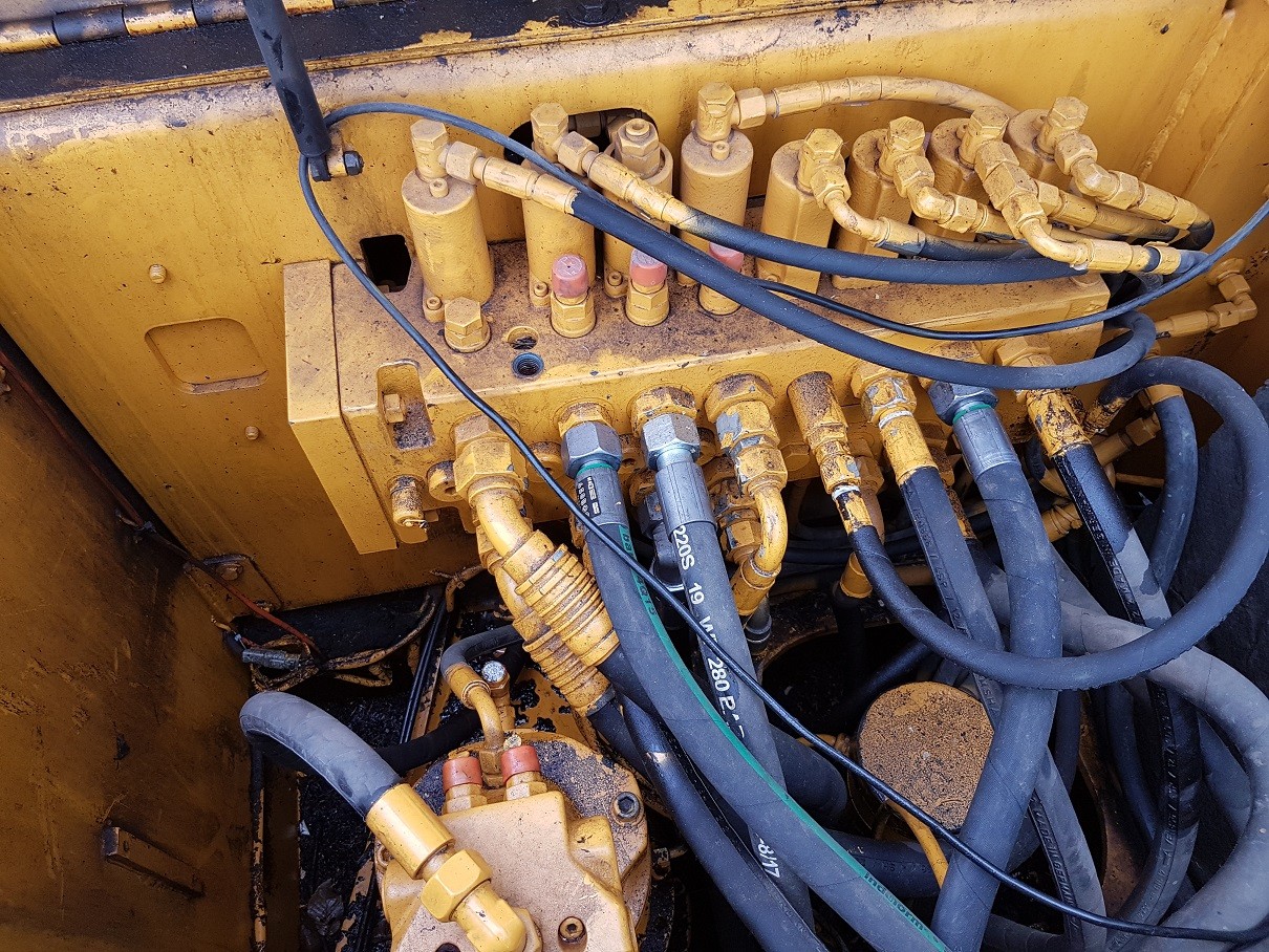

Habe gerade mal Fotos von Pumpe und Steuerblock gemacht !
Bei dem Steuerblock müsste das linke Ventil für den Fahrmotor sein.
Morgen werde ich mal den Druck an dem Ventil messen !
