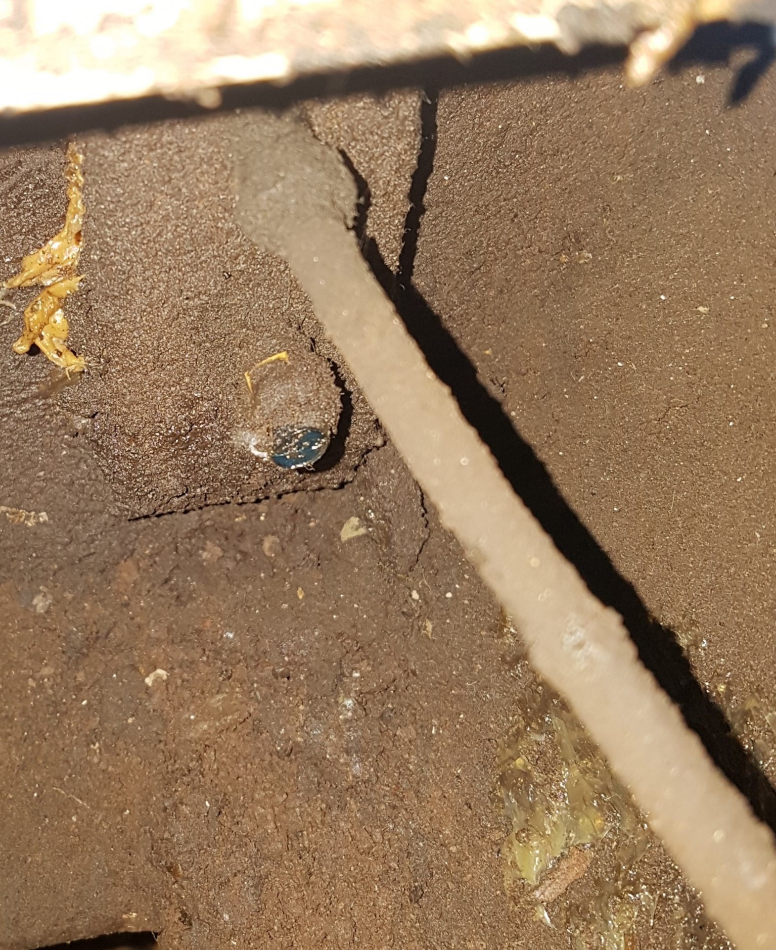

Eine frage bezüglich meinem gebrauchten Tb035, würde mich über eine Antwort freuen.
Und zwar ist bei dem Schmiernippel der für die Drehkranzschmierung zuständig ist, der Schlauch dahinter weg!☹️
und jetzt weis ich nicht wo ich mit dem neuen Schlauch rein muss damit die Schmierung wieder dort hinkommt wo sie soll.

Hi, hast du eine zentralschmieranlage?

hey Salva
Naja ich habe auf der rechten seite vom Bagger da wo der Zylinder ist, der für das schwenken vom arm zuständig ist, 2 Schmiernippel....
 einer für eben diesen zylinder und der zweite wäre für den drehkranz...

Normal sollten es drei Nippel sein.
1x Zylinder Arm schwenken  (bei manchen Herstellern auch wartungsfrei )
1x Drehkranz
1x Ritzel/Verzahnung
Eine Ersatzteilliste hast du nicht zufällig ?

Ich habe aber bei meine Tb035 nur 2 Schmiernippel...
aus der Ersatzteilliste werde ich auch nicht schlau die ist nicht sehr detailiert aufgelistet...

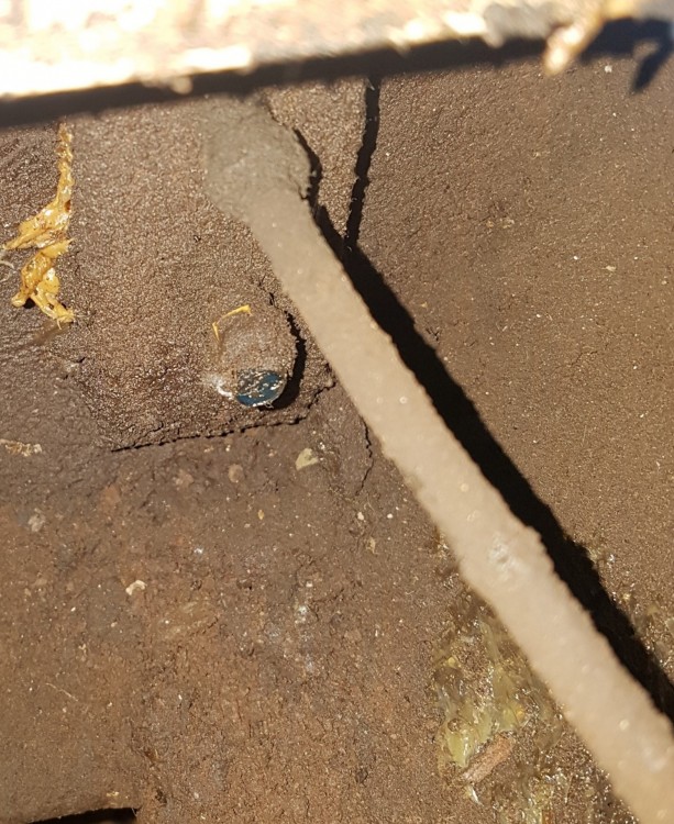

hier noch ein paar Bilder.... oder nur eins.... weis nicht warum da eine beschränkung von nur 1,95mb sind O.o
so sieht es hinter meinem Schmiernippel aus..... ein schlauch ist okey und der zweite nicht :(
