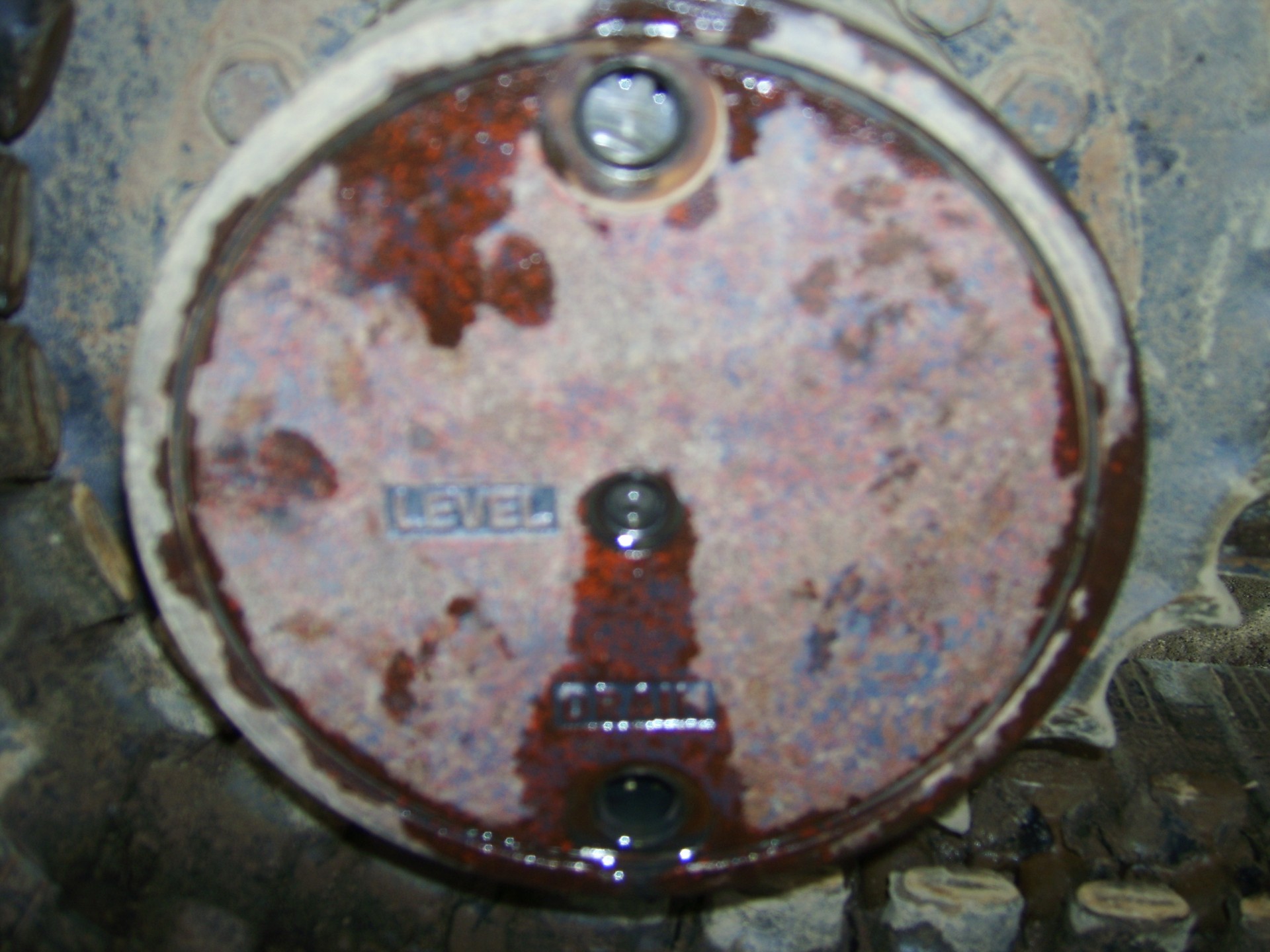

Wer kennt den Trick bei diesem Fahrmotor den Deckel zu öffnen ?
Außen ist eine Nut, darin sitz eine Ring.
Der Ring sieht auf den ersten Blick endlos aus , an einer Stelle könne evtl. ein Stoß sein.
Nur bekomme ich den Ring nicht raus gehoben.
Hi, du musst den äußeren Ring wie du schon sagst raus machen. Danach brauchst du ein neuen.

Meinst den Ring zerstören ?
Wenn es eine Federspange wäre müsste das Teil doch eine Lücke haben ?

Sag mir mal
Den Hersteller ich schaue wenn möglich in die Explosionszeichnung

EX-Zeichnung hab ich alles da.
Für den Hersteller muss ich morgen mal den Deckel abschrauben.
Mir ist nur beim Öl einfüllen aufgefallen das die Planetenräder viel Spiel haben.
Die Motoren haben 2500 h runter, Öl alle 500 h gew.
Öl sieht beim ablassen immer erstaunlich gut aus.
Sind auch dicht und laufen ruhig.
Ich hätte nur zur Sicherheit gern mal rein geschaut.
Der Deckel lässt sich auch nicht zurück drücken um den Ring frei zu geben.
Aber er geht zu drehen.
