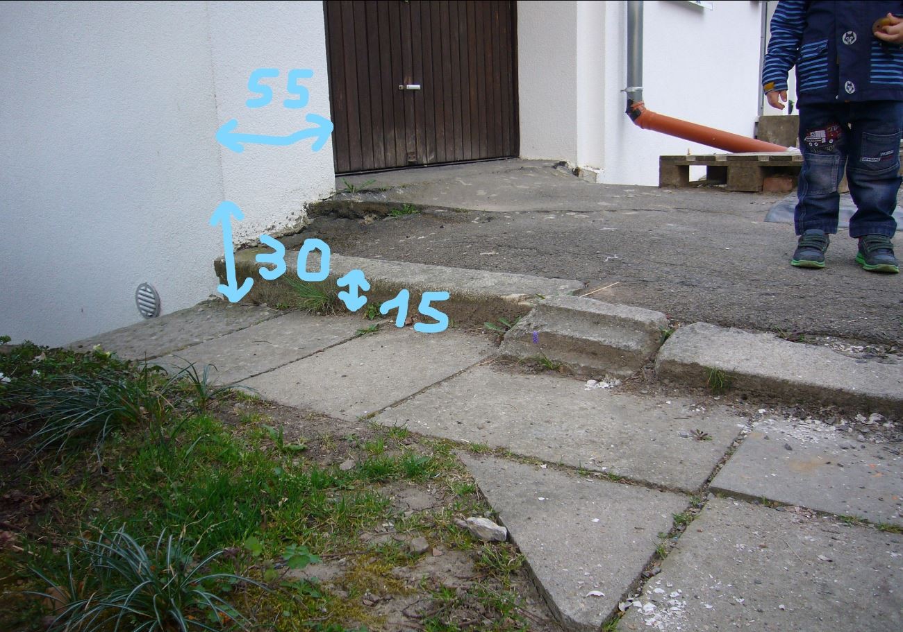

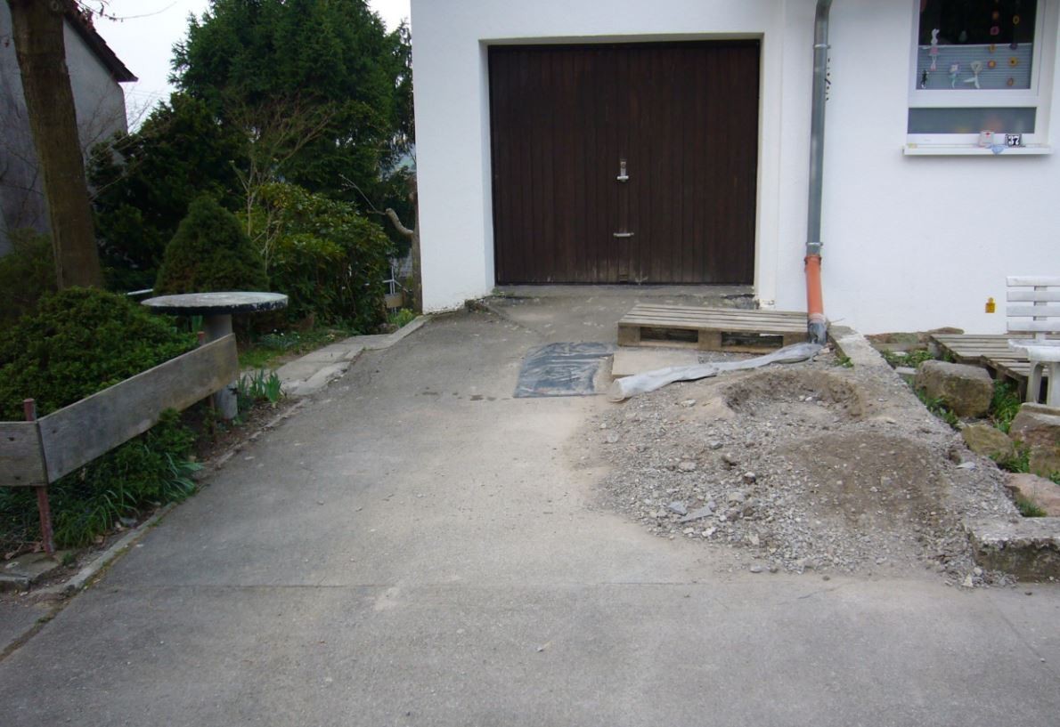

ich möchte meine Garageneinfahrt mit Granitpflastersteinen 9/11 belegen. Links von der Garage führt ein Weg in den Garten runter. Vom Garagentor bis zum Gartenweg sind es 55 cm, mit einem Höhenunterschied von 30 cm.
Meine Fragen:
- Langen die 55 cm um ein Gefälle bis zur Blockstufe zu bekommen, oder wird das Pflaster instabil?
- Welche sonstigen Optionen sind vorstellbar um ein stabiles Pflaster zu haben und gleichzeitig den Weg in den Garten nutzen zu können?*
Besten Dank vorab.
Wenn du die Betonplatten opfern kannst und du einen guten Pflästerer hast, der sich mit Segmentbogen und Gefällewechsel auskennt, sollte es funktionieren. Einfach die Steine nicht in Reihe versetzen.
Option wäre mit Palisaden abstellen und die Rampe zum Garten mit Blockstufen erstellen.
