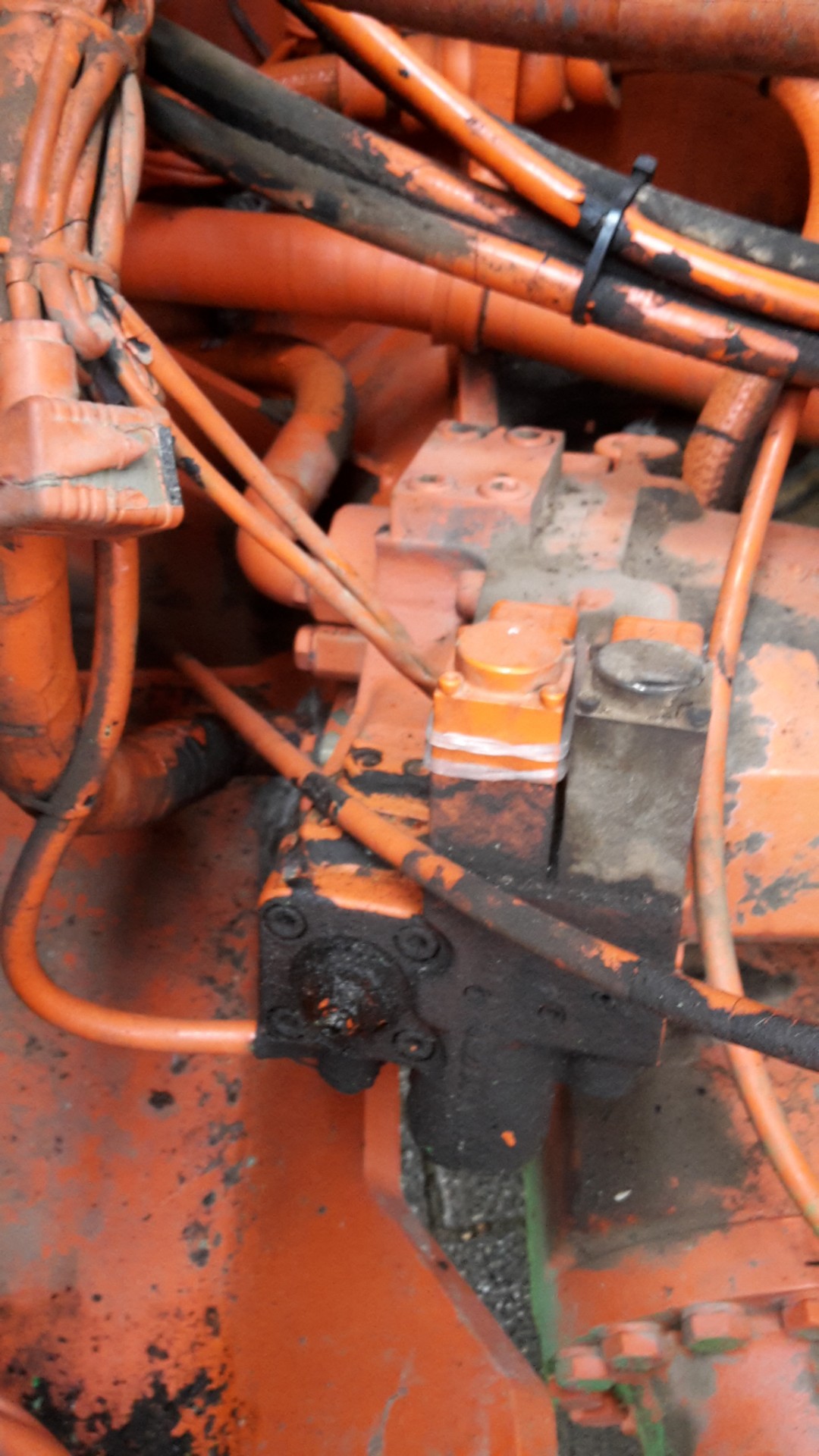

Wenn ich den Schalter für die Schildkröte betätige, dann passiert nix, also Radlader läuft immer im Schnellgang. Nach einigen Telefnaten, weiß ich jetzt, dass der Arbeitsgang am Fahrmotor mittels einem Magnetventil geschaltet wird - richtig?
Hier der Fahrmotor, da sitzten aber zwei Spulen drauf. Weiß jemand welche das sein sollte auf dem Bild?
Was mich etwas stutzig gemacht hat, ist dass auf dem Schalter gar kein Symbol mit der Schildkröten mehr erkennbar ist, dachte mir, dass er einfach abgenutzt ist. Ich habe vorher einen AR 52 Probe gefahren, daher gehe ich mal davon aus, dass der Schalter an der gleichen Stelle auch die gleiche Funktion hat. Und auf dem Bild links ist ein unbenutzer Stecker, der liegt da wohl schon, seit der Radlader die erste Farbe bekommen hat.
