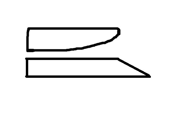

Schaut euch mal das Bild an.
Eine abgearbeite Schneide eines Grabenräumlöffels schaut ja meist so aus.
Macht es Sinn die neue Schneide gleich mal verkehrt einzusetzen ?
Ganz klar nein. Das Messer packt nicht mehr an. Je mehr das Messer abgefahren ist um so steiler musst du den Löffel halten, dass er noch angreift
Du willst doch dass der Löffel sich ins Material zieht und nicht dass er nach oben will.
Wir haben schon 50km Bankette am Stück geräumt. Immer auf Asphaltierten Straßen. Teilweise war das "Bankette" schon 30cm auf dem Bitu. An Anfang hälst du den Löffel normal und hast ihn voll. Nach 45km hälst du ihn fast senkrecht dass er überhaupt noch abschält. Und nach den 50km kannst das Messer rausschmeißen und neu machen.
Mittlerweile haben wir für die Aufgabe einen alten Grabenräumer mit 5 Zähnen und Vorsatzmesser. Das geht schneller zum Wechseln
Die Messer nehmen eh in kürzester Zeit diese Form an. Also warum Material verschenken, wenn man die Standzeit verlängern kann.
