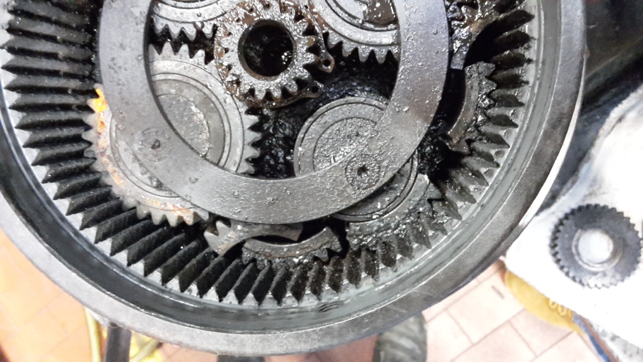

Nachdem es jetzt einige etwas ruhiger war, habe ich die Zeit genutzt um meinen Fahrmotor auszubauen:
Beim Kettenspanner die Schraube raus, Bagger auf einer Seite freigehoben und das Gewicht der Kette hat das Übrige geleistet... Zwei Metallstangen, einmal gehebelt und die Kette war runter 😎
Die Schrauben vom Turas gelöst, den Klotz für die schnelle Fahrstufe  abgeschraubt, die Hydraulikleitungen abgeschraubt und verschlossen, den Fahrmotor abgeschraubt und rausgehoben... Bis hierher lief alles einfacher als gedacht.
Aber dieser verdammten Deckel vom Fahrmotor 👿 Gestern habe ich ihn dann mit zu einer LKW-Werkstatt genommen und die Jungs sind mit schwerem Gerät dran. Siehe da, es hat zwar das Gewinde von der Öleinfüllschraube gekostet aber der Deckel ist runter!
Die ersten Zahnräder habe ich dann raus genommen und den Fehler bzw die Ursache für den blockierten Motor gefunden (siehe Bild).
Jetzt werde ich das Zahnrad, Dichtungen und Lager ersetzen und alles wieder zusammenbauen. Hoffentlich klappt das wie geplant!

Oh ja ,den hat es sauber zerlegt.
Am Öl hat es aber auch nicht gelegen :blink:

Ja das Ding hat es sauber zerlegt, da hast du Recht 😂 Ich musste feststellen, dass sich das Öl, welches ich eingefüllt habe, wohl durch eine kaputte Dichtung verabschiedet hat... Daher zerlege ich das Ding jetzt komplett und ersetze alles, was nicht mehr so frisch aussieht. Erstaunlich ist, dass sich bisher alle Schrauben gut lösen lassen. Es hat zwar einen 4er Inbus gekostet aber Hauptsache die Schraube ist im zweiten Versuch aufgegangen. Allerdings bin ich noch nicht komplett fertig mit zerlegen da ich mich nebenbei noch um meinen kleinen Welpen kümmern muss 😉

Es kann passieren das ein leichter Unterschied dann ist aber das kommt eher selten vor und wenn ist der Unterschied meistens minimal. Man wechselt ja in der Regel auch nur einen Fahrmotor und nicht gleich beide wenn einer defekt ist. Wenn er keine Probleme macht und nicht ölt oder so würde ich ihn drin lassen.
