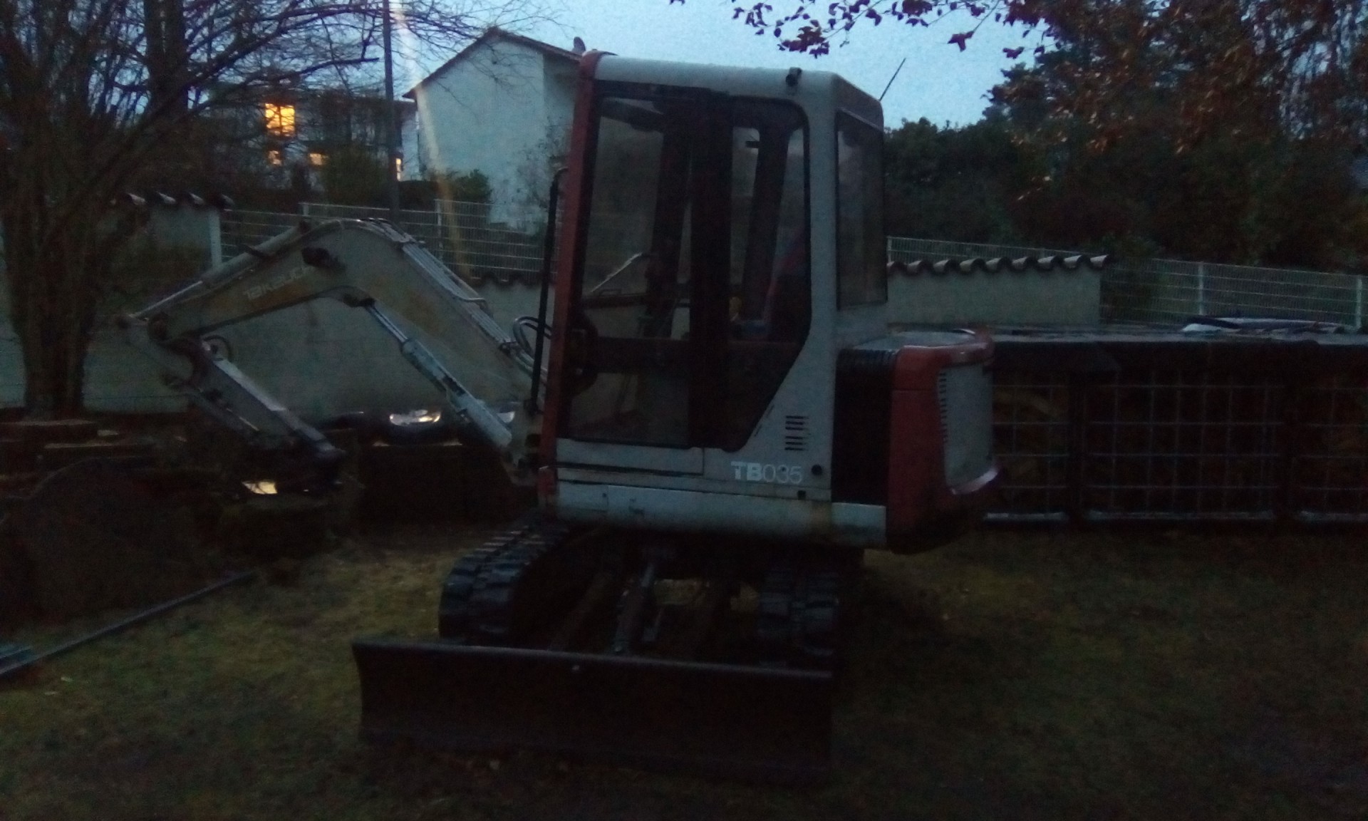

easy 5 Geschrieben 4. Januar 2018 Autor Share Geschrieben 4. Januar 2018 Das ist übrigens die Alte Dame, die sich im Moment so stur stellt 😋 Zitieren Link to comment Auf anderen Seiten teilen Teilen...
