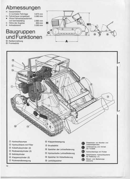

Ich möchte in 1:25 eine Schürfkübelraupe von Menck scratch nachbauen. Bevorzugt die SR 85.
Als Grundlage für das Raupenlaufwerk würde ich das Fahrwerk des Amt-Modells der Cat D8 in 1:25 verwenden. Ich weiss nur nicht, ob dieses von den Maßen passt.
Kann mir jemand die Maße der SR 85 mitteilen oder zu einem Link verweisen? Wurde die SR 85 seinerzeit auch in blau ausgeliefert?

Hallo Stefan,
ich habe gerade das 1:25er Modell der CAT D8H von amt nachgemessen und festgestellt, dass das Laufwerk von den Maßen genau der Menck SR85 entspricht. Das Bausatzmodell werde ich als Grundlage für meinen Eigenbau verwenden.
