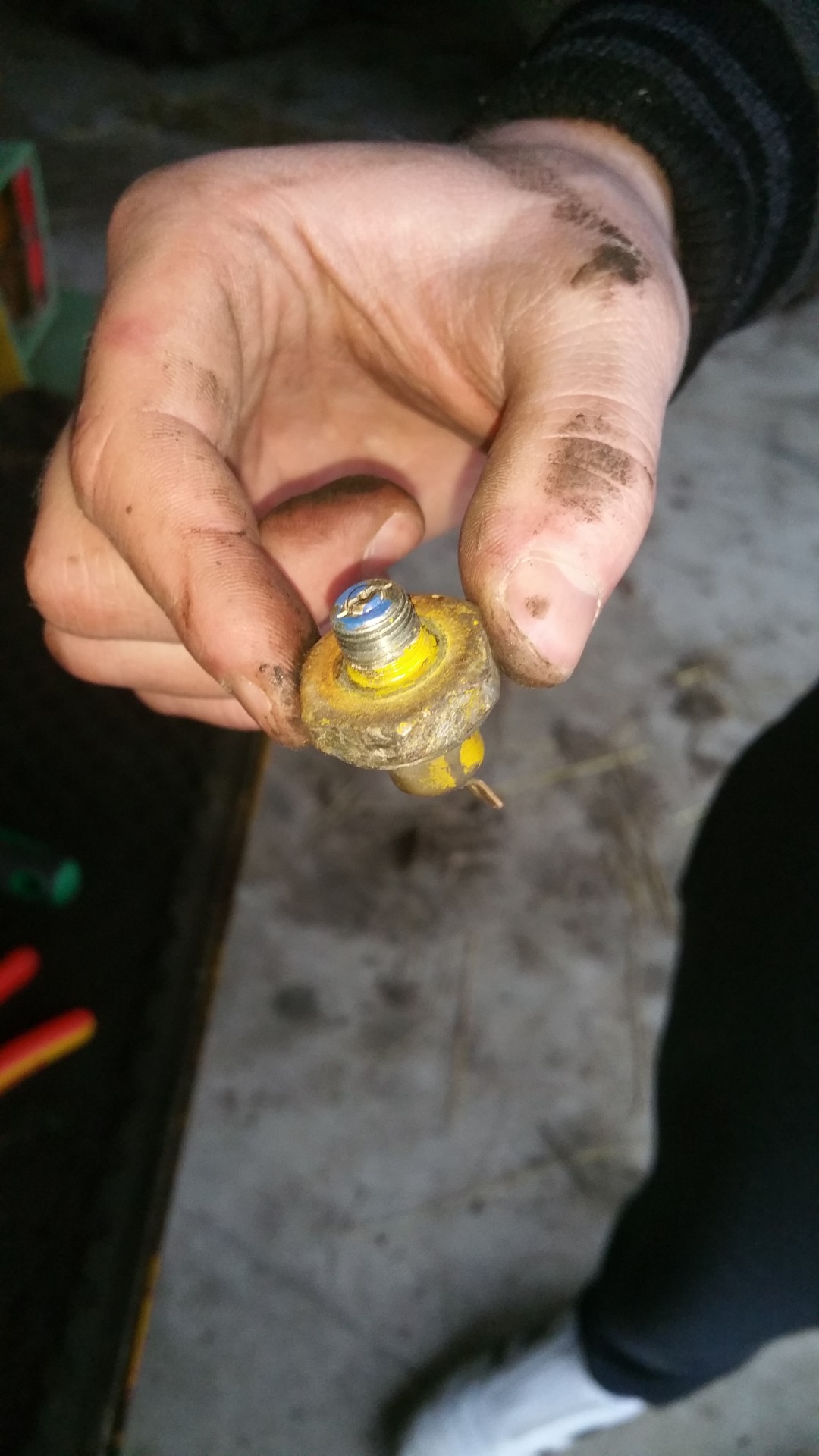

Kann mir jemand sagen was das auf dem Bild fürn Ding ist? Sitzt in einem Atlas Radlader AR 45 B zwischen Luftfilter und Ansaugschlauch. Hat das was mit dem Vorglühen zu tun? Gemessen wurde an den beiden angeschlossenen Kabeln eine Spannung von ca. 11,5 V, sobald der Schlüssel ins Zündschloss gesteckt wird.
Der Radlader springt jetzt im Winter wieder schlecht bis gar nicht an. Glühkerzen hat er ja nicht. Und eine Flammglühkerze wohl auch nicht. Daher die Frage ob das etwas mit dem Vorglühen zu tun hat.
Vielleicht gibt es auch Anregungen wie ich das Ding besser zum Laufen kriege.
Sieht fast so aus wie Druckdose, die anzeigt, wenn der Luftfilter verschmutzt ist.
Ja, würde ich auch tippen, Druckschalter für "Luftfilter verschmutzt".

Hallo,ich habe auch nen 45B Jg.86,im Sommer Restauriert,das ist ein Schalter für die Anzeige,wenn der Filter verstopft ist.
