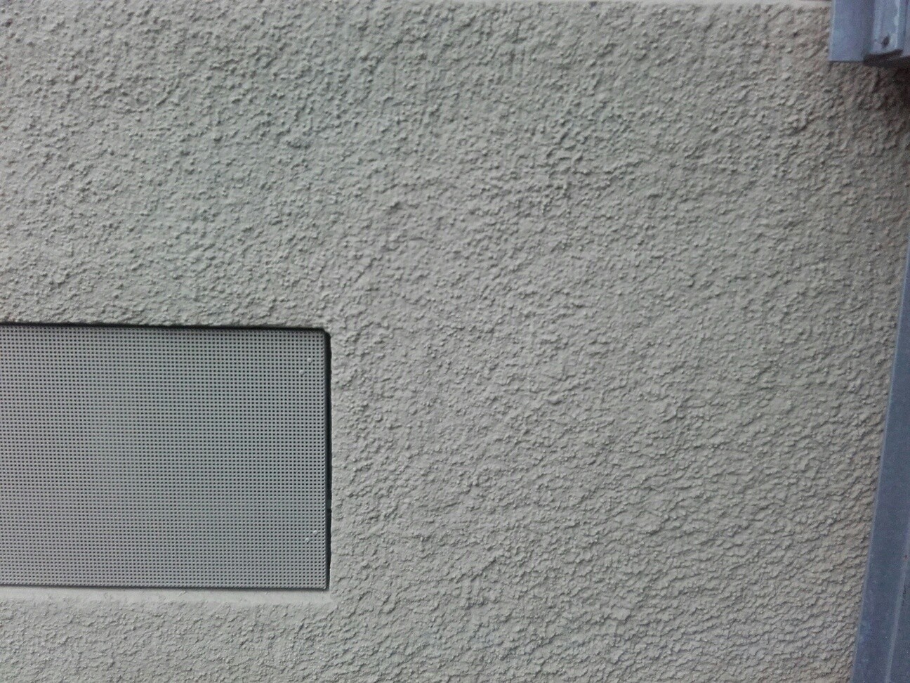

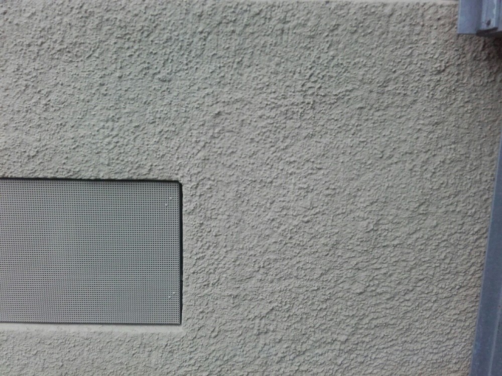

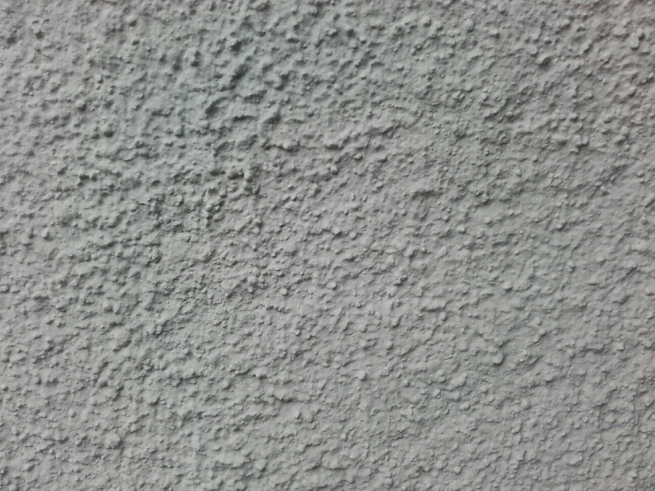

Wir haben einen alten Bauernhof geerbt und ich möchte an bestimmten Teilen meine Fassade neu verputzen. Im Anhang findet Ihr 2 Fotos des Oberputzes.
1. Die Frage ist zum Einen, gibt es diese Art Putz als Fertig-Gemisch zu kaufen und zum Anderen (was mir auch preislich lieber wäre) Wie mischt man diesen Putz mit welchen Anteilen selbst. Die Körnung wäre da wichtig und außerdem welchen Kies, Sand, Bindemittel und Zuschläge man verwendet.
2. Wie ist die Putztechnik. Ich hatte mal etwas von "leihern" gehört, d.H. der Putz wird mit einer Art technischen Hilfsmittel an die Wand geschleudert. Oder kann man den Putz auch normal aufwerfen?
3. Braucht man einen Grundputz, wenn ja welchen? Kalk-Zement oder nur Zement? Das richtet sich ja wahrscheinlich auch nach der Zusammensetzung des Oberputzes.
Vielen Dank schon mal für Feedback

1. Deshalb hatte ich die Frage gestellt. Die Körnung dieses Putzes ist mindestens 6mm, wenn nicht sogar 8mm. Also muss ja eine Art grobkörniger Kies rein. Mit Sand bekommt man diese rauhe Struktur nicht hin. Diesen Putz gibt es nicht so häufig im Handel. Und wenn ist der sehr teuer. Die Putzarbeiter von früher  haben diese Putze selbst angemischt. Und diese mind. 50 Jahre alten Putze halten größtenteils auch immer noch gut an der Wand. Und das im ungestrichenen Zustand. Deswegen hatte ich gefragt, ob sich jemand mit dem Mischungsverhältnis auskennt.
2. Ich redete eben nicht von dem 3mm Kratzputz, der heutzutage weitverbreitet ist. Wir haben einen 4 Seiten Hof und an 2 Fassaden ist dieser Putz im guten Zustand vorhanden. Das würde jetzt optisch einfach nicht passen, wenn ich einen 3mm dünnen Scheibenputz aufziehe. Deshalb hatte ich nach der Methode gefragt, wie diese dicken Oberputze aufgebracht bzw. angeworfen werden.
3. Ich habe ein Mischmauerwerk mit blauen Bruchsteinen und rotem Ziegelmauerwerk. Welcher Putz käme da in Frage? Wie messe ich die Schadstoffbelastung? Gibt es da Geräte im Handel, die beispielsweise den Salzgehalt im Mauerwerk prüfen?
Nö das ist Sand, die Grobe struktur kommt dadurch, das du den Putz mit einer Putzschleuder, oder wie du sagst Leier aufträgst
Musst ein bischen mit der Konsistenz des Putzes experimentieren, ansonsten kannst den selbst anmischen. Und üb erstmal..
