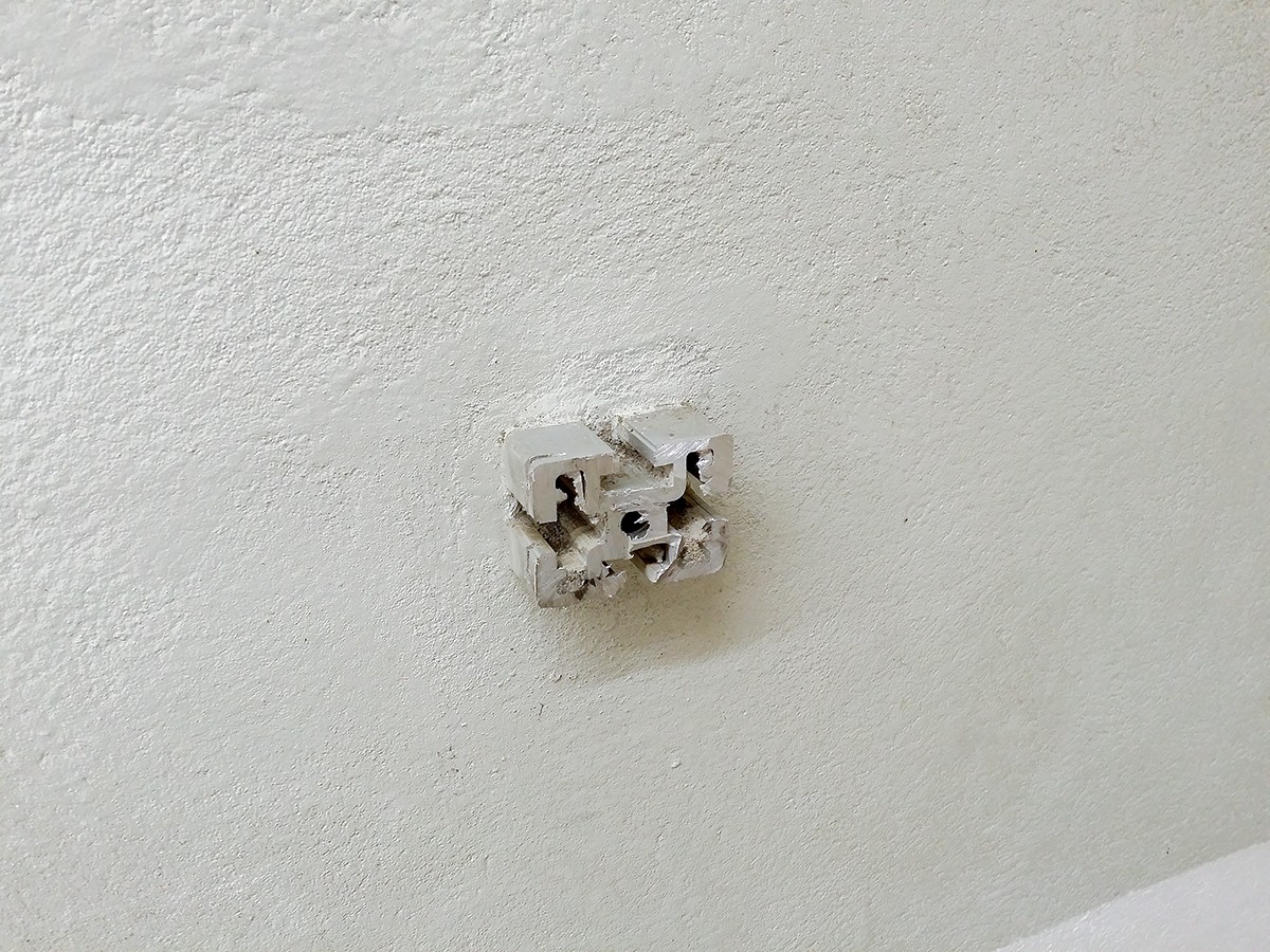

ich hoffe hier auf etwas Hilfe für einen Laien in Sachen Hausrenovierung. :)
In der Werkstatt/Garage sind Metallträger (Aluprofile) in den Betonwänden eingelassen. Die Wände sind ca 25 cm, wie tief die Aluträger drin sind: keine Ahnung, ich schätze maximal zur Hälfte. Die Aluträger sollen jedenfalls komplett raus, Putz und Farbe weg und neu gestrichen. Was wäre die bessere Lösung: Aluträger rausschlagen (mit Meißelhammer etc.) und die Stelle verfüllen, oder runterschleifen plan zur Wand mit Flex und einfach überstreichen?

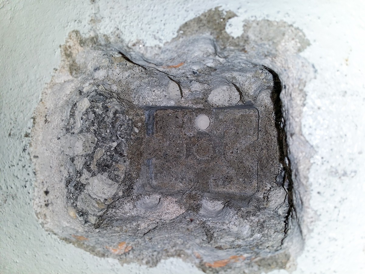

Danke, hat einwandfrei geklappt. Das Loch ist etwa 10^3 cm groß, besteht aber aus verschiedenen Materialien, wie wir feststellen durften. Mit welchem Mittel verfüllen wir das Loch nun auf Dauer spannungs- und rissfrei?
