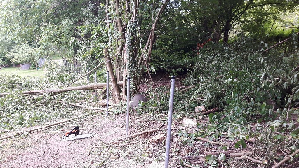

Hier mal ein paar Bilder vom Bau eines 45m langen Maschendrahtzaunes an Grundstücksgrenze zum Gartennachbar.
Grundgedanke:

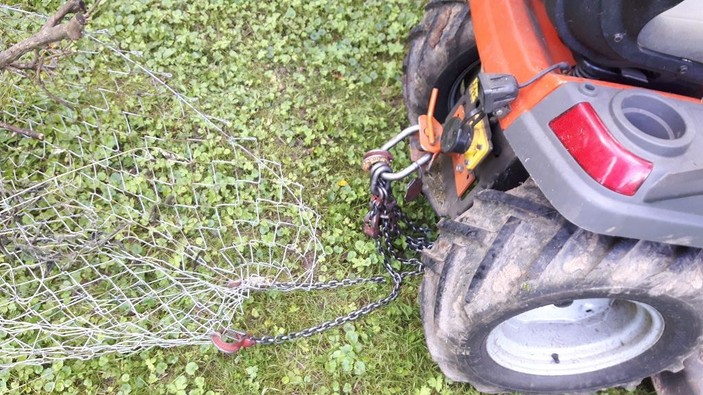

Du musst was machen,weil der alte Maschendrahtzaun mitsamt dem Holzpfosten weggegammelt ist.
Den Gartennachbarn hab ich noch nie gesehen,sein Stückle ist total verwildert,stört mich aber nicht.
Wenn sein Stückle jetzt verkauft wird,sollte eine funktionierende Grenzlinie vorhanden sein,um spätere Feilschereien,wo die Grenze denn nun verläuft,im Ansatz zu ersticken.........

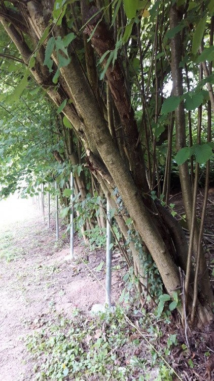

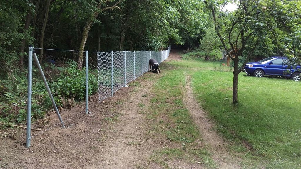

Zaunlinie und Pfostenabstand ist nicht perfekt,weil teilweise sehr steinigen Boden und Wurzelwerk an der Zaunlinie vorhanden.

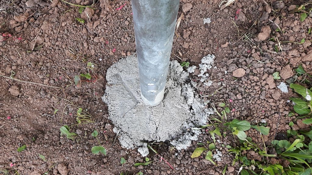

Gebohrt mit einem Arebos 15er Erdbohrer,Pfosten mit flüssigem Estrichbeton 40cm tief einbetoniert.

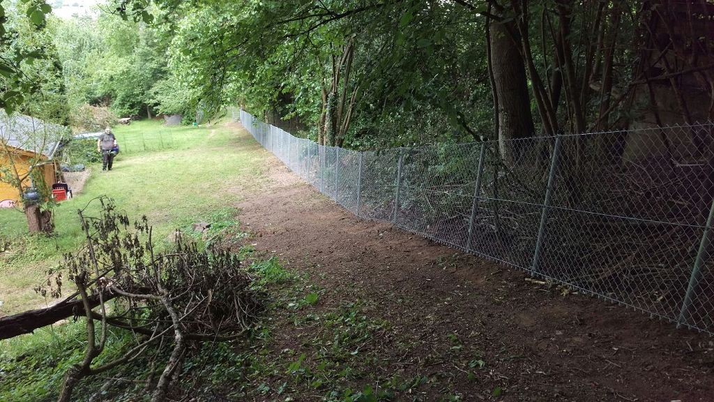

Maschendraht wurde mit Metallklammern an die Spanndrähte drangetackert,weils schneller geht.
Arbeitszeit=2 Tage (14 Std.)
