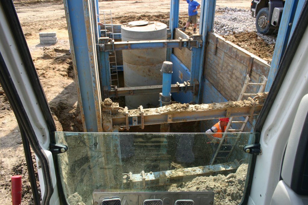

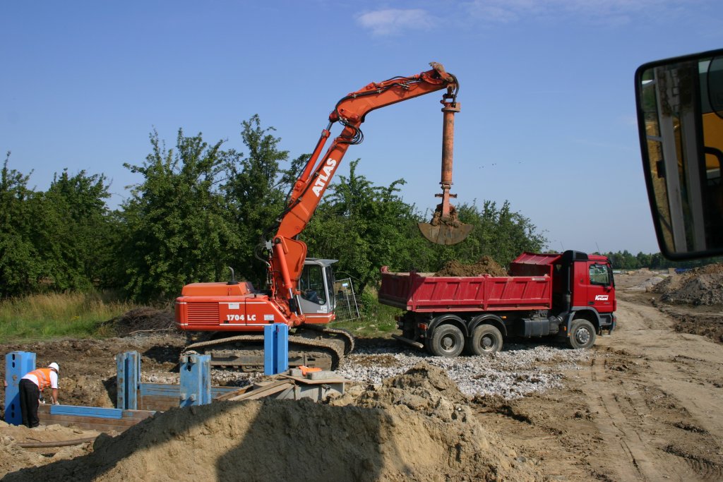

ich werde nächste Woche eine Bilderserie zum Thema einstellen.Wir verlegen zur Zeit im Auftrag der Firma Bauer eine Tiefendrainage,damit sie einen 500m langen Straßeneinschnitt Spunden können.Der Drainagegraben ist ungefähr 1km lang, 1m breit und ca.6-8m tief.Er wird bis 1m unter Geländeoberkante mit Rollkies verfüllt.Das Wasser aus der Drainage, wird in 4 über 40m tief gebohrten Brunnen dem Erdreich wieder zugefürt.Wir haben uns auf der Bst. in 3 Truppen aufgeteilt.Die 1.Truppe treibt die Drainage voran(CAT 345,R924),die 2.Truppe(ich) baut die Brunnenhäuser(R934,ATLAS 1704LC) und die 3. Truppe macht den Straßenvoraushub zum vorbohren und anschliesendem Spunden(2xCAT 320C).
Vorab schon mal 2 Bilder vom Bau der Brunnenhäuser.Das Brunnenhaus ist ein Schacht der ca. 1-1,5m tiefer ist als die Drainageleitung und wird auf das Brunnenrohr aufgesetzt.Vom Übergabeschacht der Drainage, läuft das Wasser in das Brunnenhaus und wird dem Brunnen zugeführt.
Bild 1. Übergabeschacht und Brunnenrohr
2005/07/post-417-1121615825_thumb.jpg
Bild 2 Atlas 1704LC beim ausschachten der Grube für das Brunnenhaus.
2005/07/post-417-1121615966_thumb.jpg
Hey super, dass du einen Bericht darüber machst, außerdem eine tolle Beschreibung in BILD & TEXT! top.gif smile.gif klatsch.gif
Da hätte ich noch eine Frage: Was wird bei euch als BRUNNENHAUS bezeichnet, bezeichnet dieses Wort den Sickerschacht, bzw. Sammelschacht, oder meit man damit ein Pumpwerk das da hinkommt???
