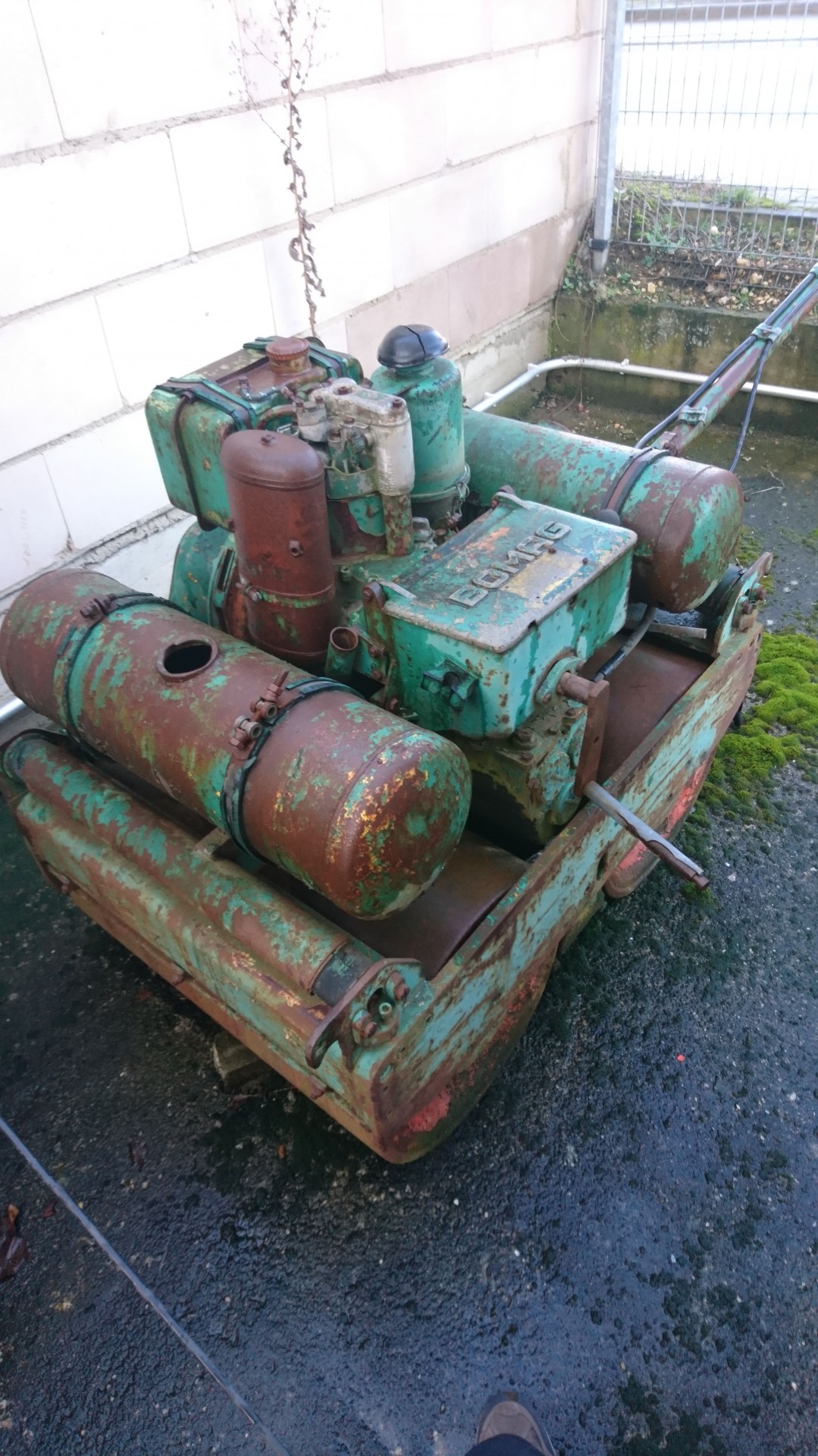

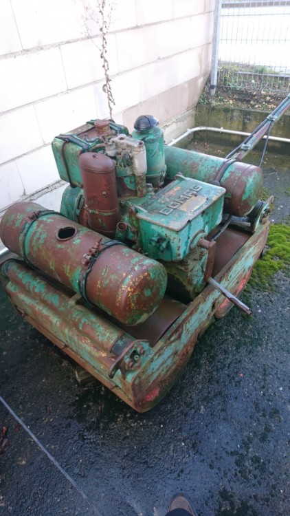

dann werde ich mal weiterschreiben. Ja, wie schon gesagt handelt es sich um meine Bomag BW 75 S. Hier mal einige Eckdaten:
Baujahr: 1968
Motor: Hatz E780 mit 9 PS
Gewicht: 950kg
Laut Verkäufer lief sie das letzte mal vor rund 10 Jahren, insgesamt hatte er sie ca 15 Jahre bei sich auf dem Hof stehen und hin und wieder benutzt, bis sie in " Vergessenheit" geraten ist und ich sie für den Schrottpreis mitgenommen habe.

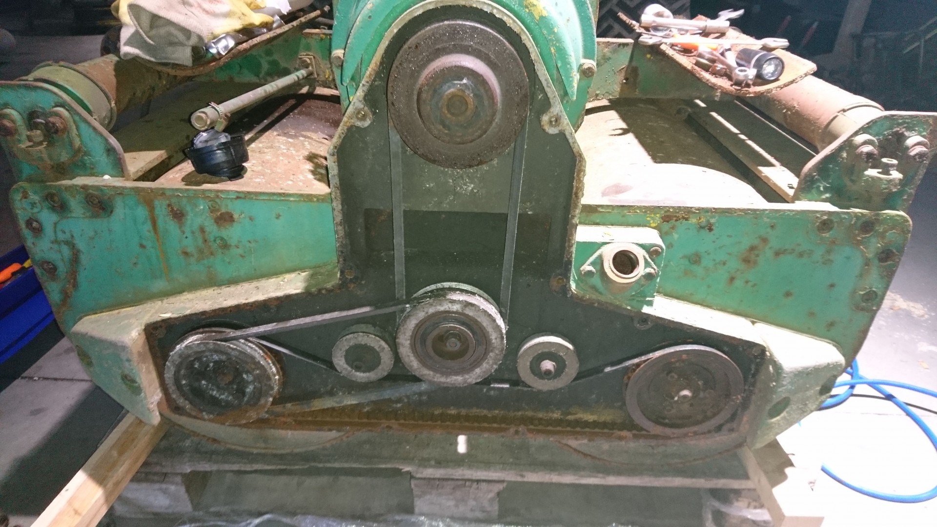

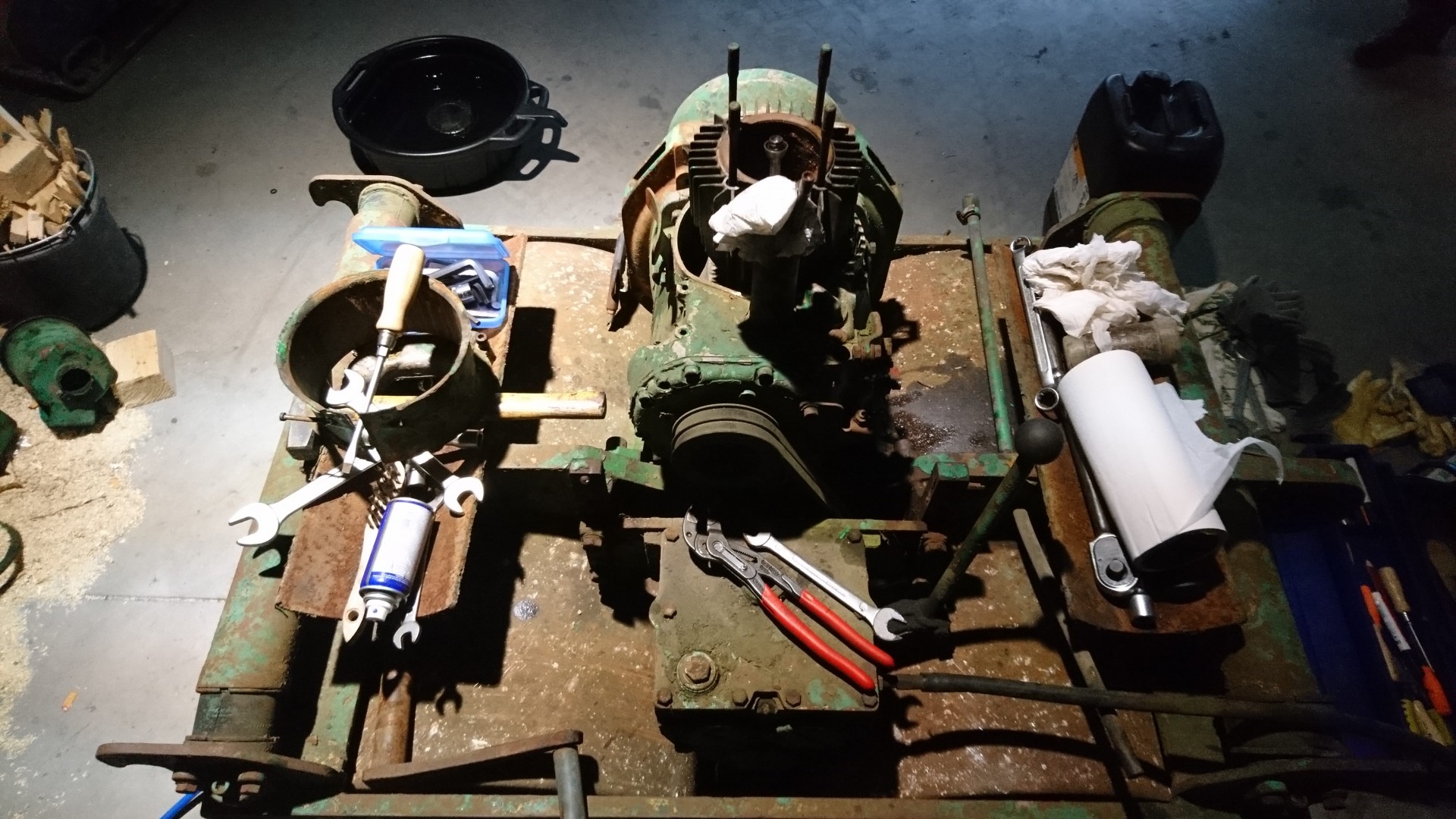

Am Wochenende stand dann erstmal die Demontage und die erste Schadensaufnahme an. Hier einige Bilder:
DSC_1503_1489865330751-min.thumb.JPG.b48105c718abb13e08fb481b34500aec.JPGDSC_1499_1489865331704-min.thumb.JPG.f0339d4aa683998943f277cc16399888.JPGDSC_1500-min.thumb.JPG.585fbff1a81544f00acdf79c5206b8dc.JPG
Nach knapp 50 Jahren, kann man nicht all zu viel erwarte, Rost, Rost, Rost. Aber wie ich finde in einem noch akzeptabelen Rahmen.
Der Motor, Luftfilter, Auspuff und noch einige andere Teile wurden demontiert und mit nach Hause genommen. Denn die Walze steht bei einem bekannten in seiner Firmenhalle, da ich zuhause keinen Platz für solche Arbeiten habe. Ich habe nur eine ca. 10 m2 große Werkstatt mit Dachboden.  Dort habe ich alle "Kleinteile" überholt und aufgearbeitet.

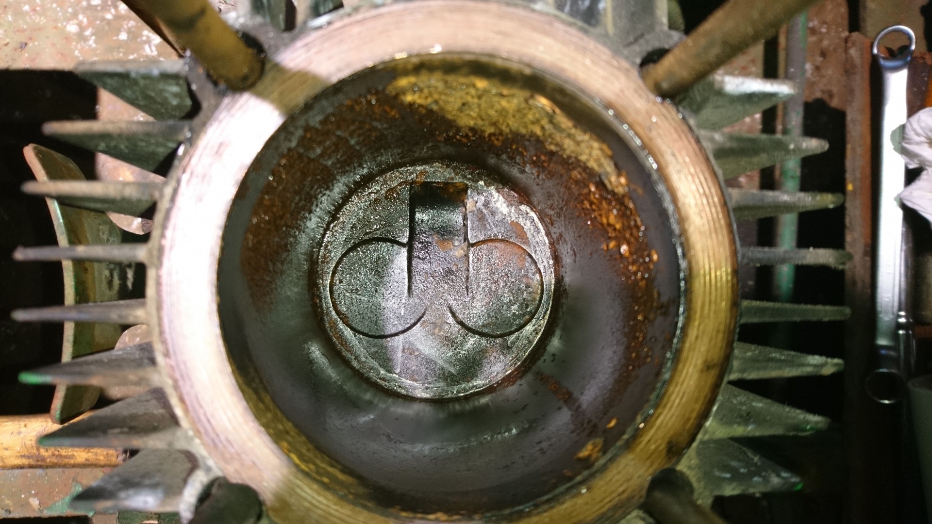

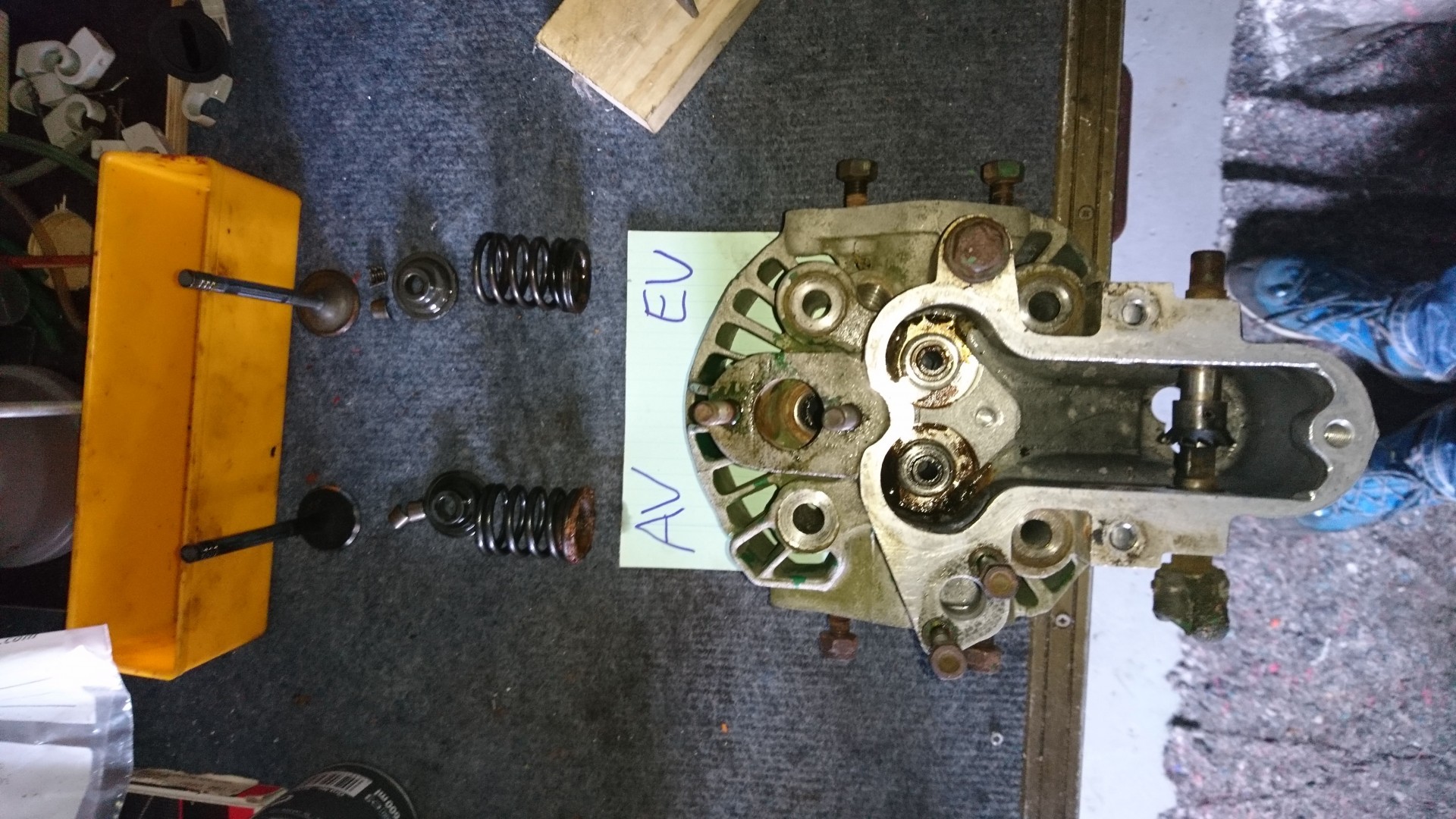

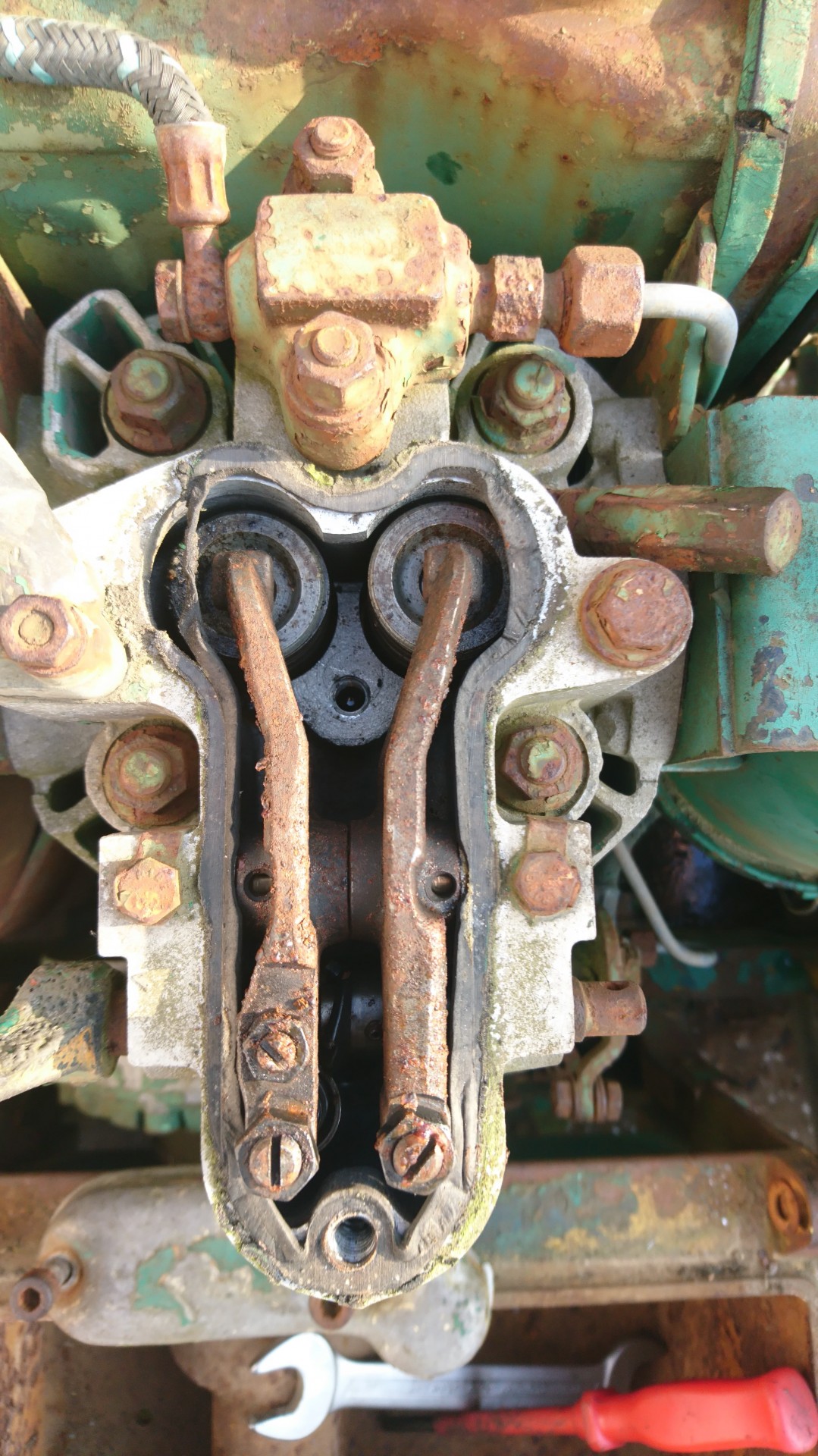

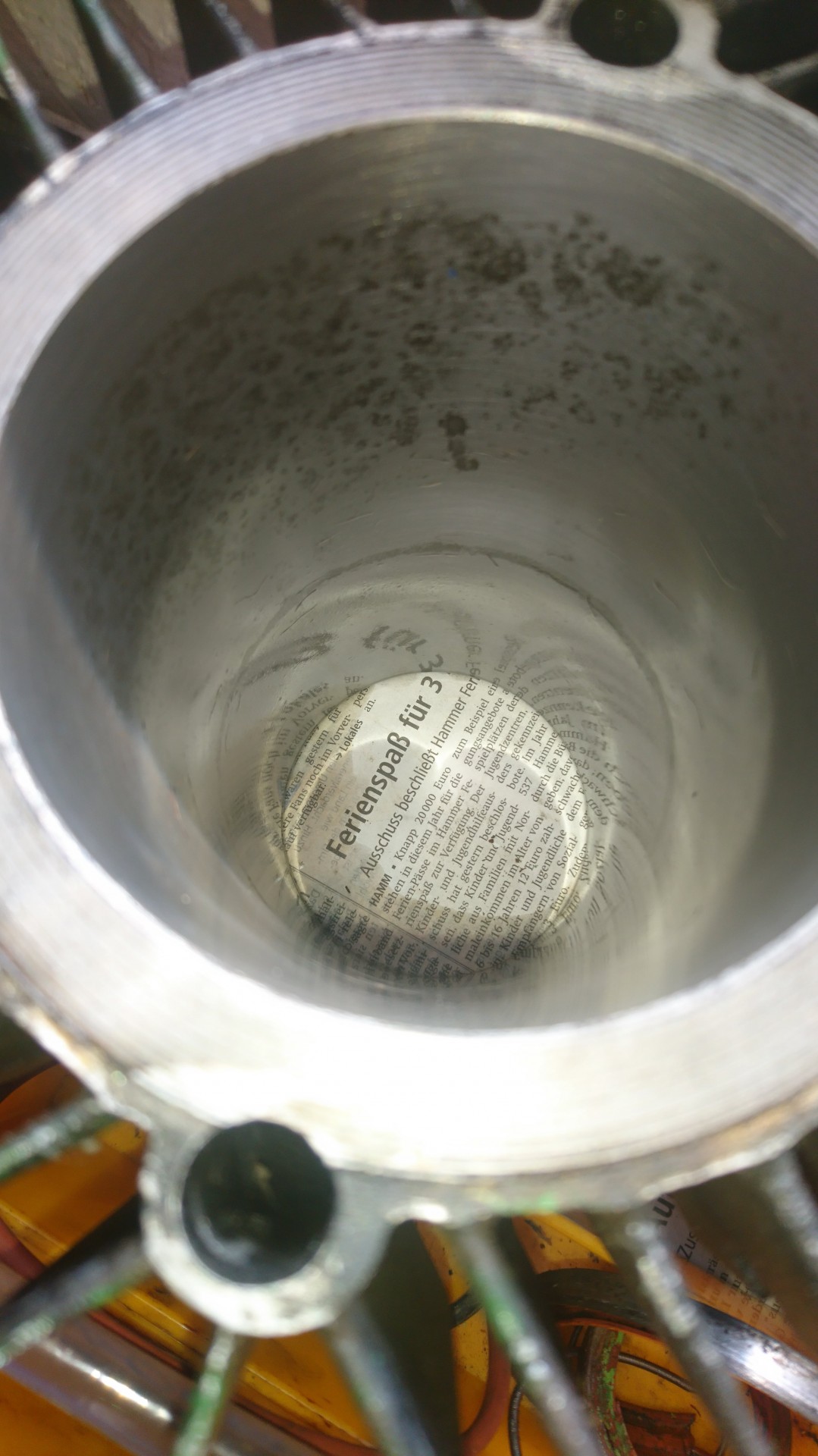

In der nächsten Zeit habe ich mich dann hauptsächlich erstmal auf den Motor fixiert. Wie auf dem Bild schon zu erkennen ist, hatte die Laufbuchse Rost  angesetz und der Kolben war fest. Die Laufbuchse wurde erstmal mit Rostlöser geflutet und dann einige Tage gewartet. Während dessen zerlegte ich den Zylinderkopf. DSC_1529-min.thumb.JPG.e1818aa1dad52130e871d8b84913542f.JPG
Dieser hatte auch so seine Problemchen. Der Ventilsitz hatte so starken Rost angesetz das die Ventile rund 3mm offen standen. Das war wohl auch der Grund dafür das die Laufbuchse Rost angesetz hat. Bei Regen sammelte sich das Wasser im Luftfilter, an dem der Regenschutz fehlte, und so gelang Stück für Stück Feuchtigkeit ins Innere des Motors.

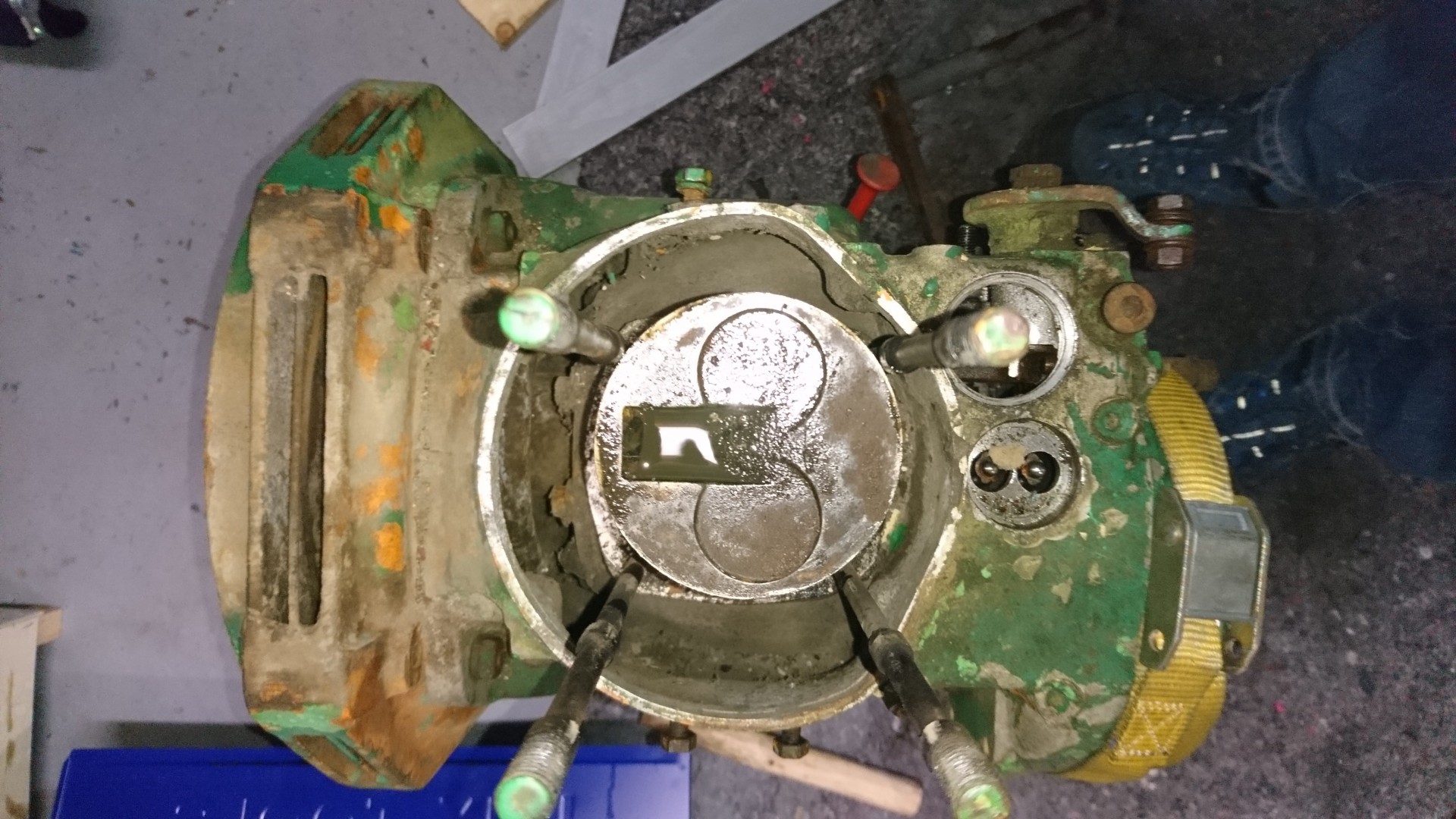

Dann haben mein Vater und ich ganz zaghaft den Kolben von der Laufbuchse getrennt, Mithilfe eines Stück Holz und eines Hammes. Glücklicherweise ist dabei nichts zu bruch gegangen. DSC_1528-min.thumb.JPG.ed953b361896549d1b078d3206cde9e6.JPG
Der Motor wurde weiter zerlegt und gereinigt. Die Laufbuchse wurde von einem Bekannten meines Vaters gehohnt. Da ich mir nach dem Hohnen nicht sicher war ob der Motor mit solch einer Laufbuchse überhaupt noch laufen würde, holte ich mir Rat bei Hatz. Der freundliche Mitarbeiter meinte das es noch nicht so schlimm sei, das der Motor nicht laufen würde. Der wird nur etwas mehr Öl fressen. Er sagte ich bräuchte nur einen neuen Satz Kolbenringe. ( Hätte ich eh bestellen müssen, da diese den Ausbau nicht überlebt haben.)
Demnächst geht es weiter mit dem Zusammenbau des Motor. Ich hasse es wenn man einen schönen Alu Block überlackiert, das war eine Arbeit den Lack zu entfernen um an das schöne Alu zu kommen.

Die Laufbuchse schaut schlecht aus ,damit wirst du keine Ruhe bekommen.
Der Hohnschliff ist schon OK aber die Rostnarben sehen mir auf dem Bild sehr tief aus.
