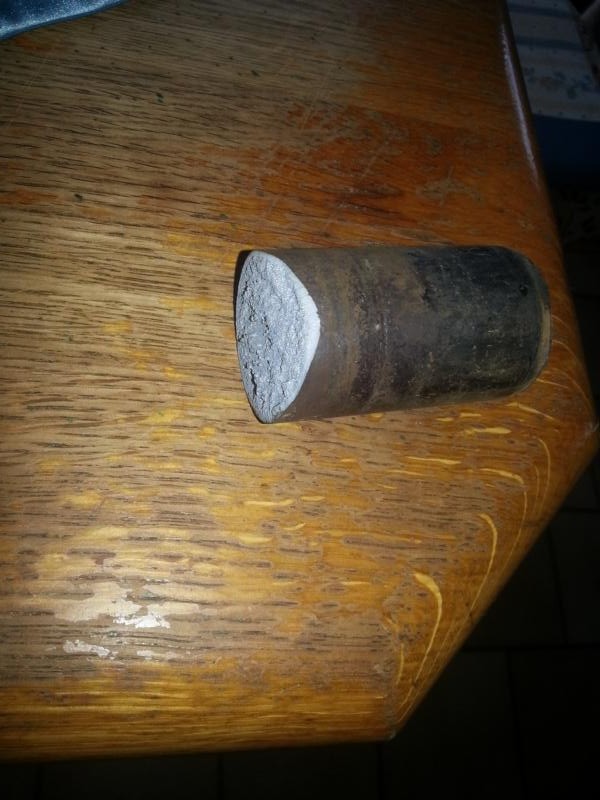

Ich hab einen Volvo L30b,
hab mir eine Schaufel umbaut und Koppelhaken anschweißen lassen,
jetzt ist der Ausfahrbolzen gebrochen. Der Fehler an der Schaufel  ist mir bekannt.

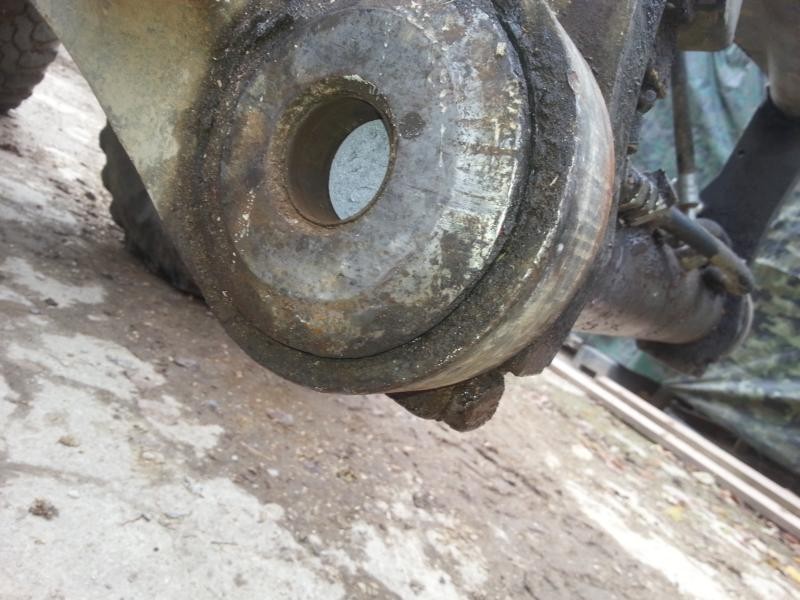

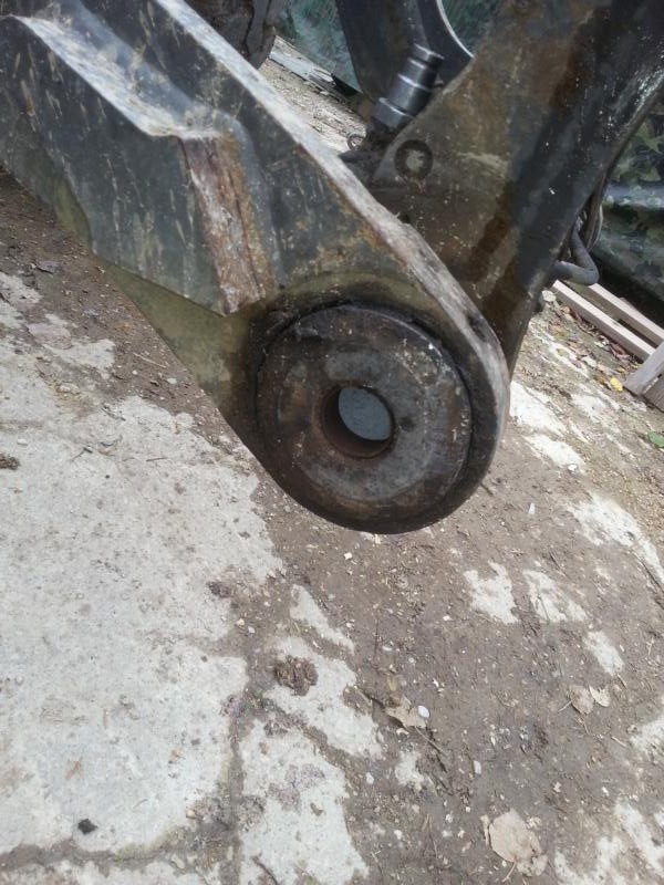

Meine Frage, wie bekomm ich den Rest raus und gibt es dieses Teil .
Danke für die Antworten
Schnellwechsler zerlegen, der Bolzen ist mit einem Stift mit dem Hydraulikzylinder verbunden.
aber Wo ?
Ich bin mir jetzt nicht sicher, aber da müsste ein Deckel bei den Anschlüssen sein, wo man dann ins Innere vordringen kann. Gibt verschiedene Ausführungen.
