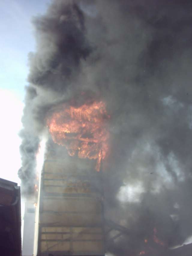

Getreidespeicher durch Schweissarbeiten abgebrannt
Kran: Liebherr LTM1040
Ort: Gramatneusiedl, Niederösterreich, März 2004.
Einsatzdaten: Umlegen des (später abgebrannten) Getreidespeichers

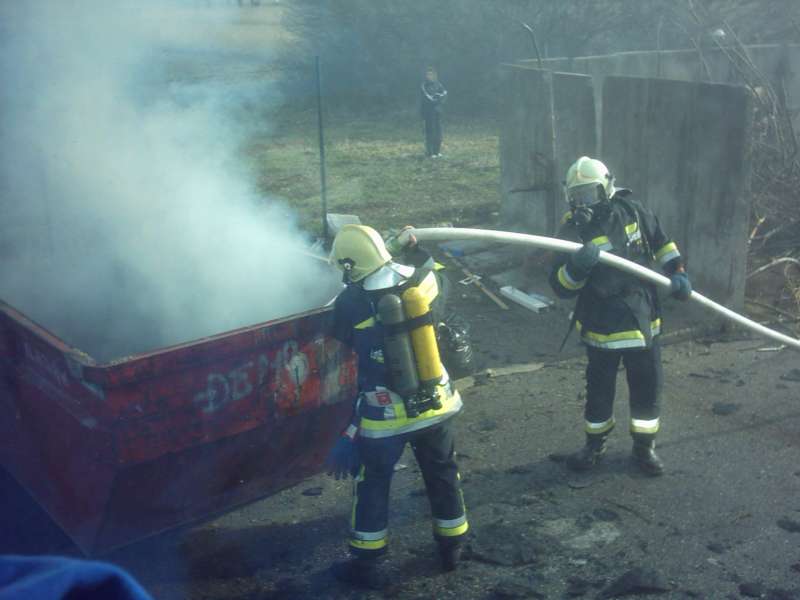

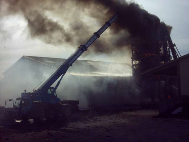

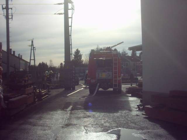

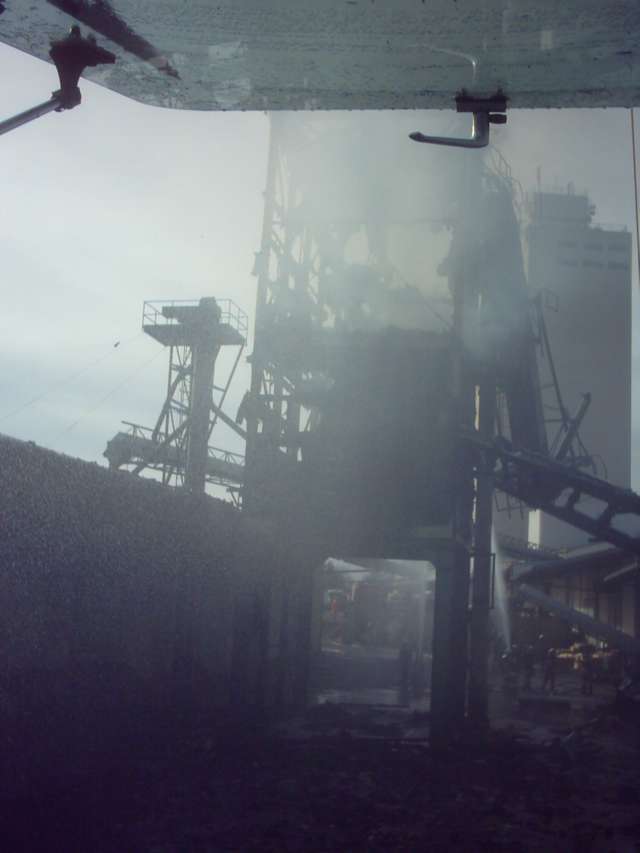

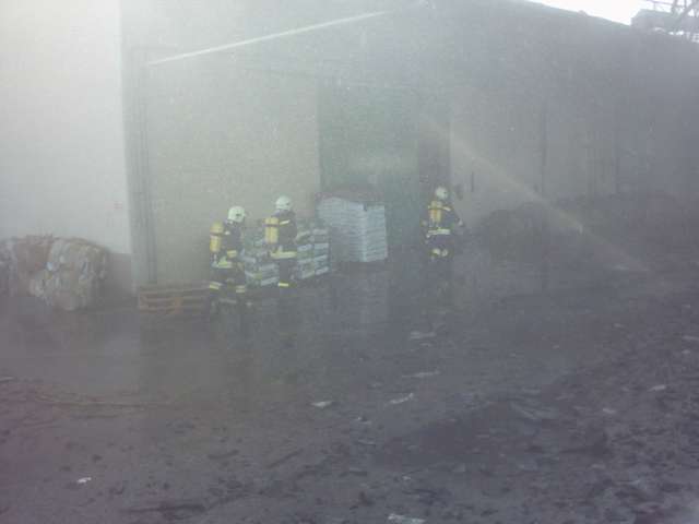

Vor dem eigentlichen Umlegen sollten die Bauarbeiter das Vordach zum Getreidespeicher trennen, indem sie die I-Träger durchschweissen wollten. Resultat: die Kunststoff-Aussenschicht des Silos fing schnell Feuer und binnen 2 Minuten gabs ein Inferno!

Wahnsinn! da kannste als Arbeiter nur noch ganz, ganz schnell die Beine in die Hand nehmen und Fersengas geben.............
haben die Arbeiter da eigentlich beim Schweißen nicht aufgepasst? bearbeitet von André

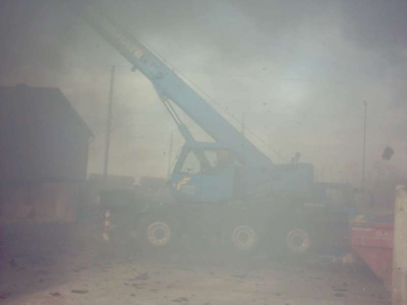

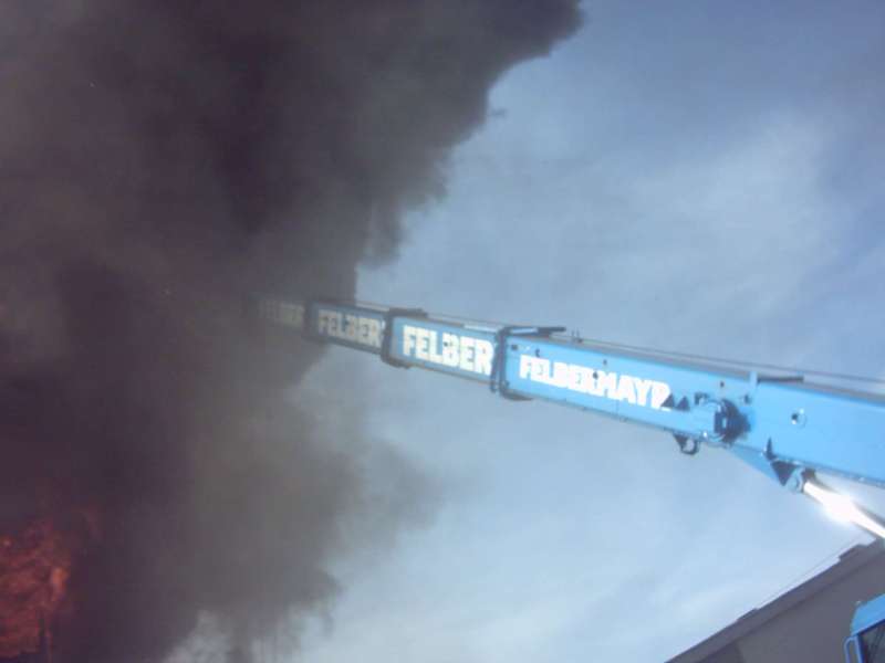

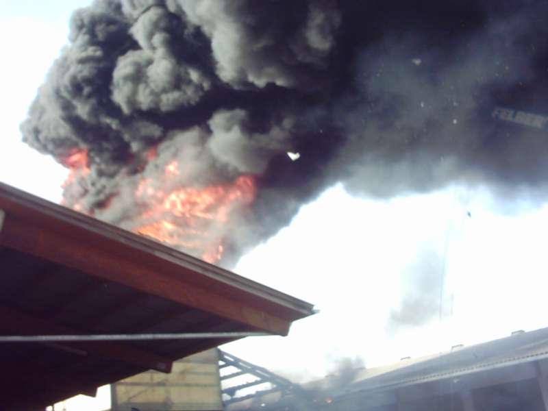

obwohl ich während des feuers den kran hinausfuhr (soweit es ging), entstand trotzdem ein hoher schaden. meine bilder machte ich erst, nach dem ich selbst rausgesprungen war und das weite suchte blink.gif
abgesehen von den zerschmolzenen rundschlingen, überdehnte sich auch das gehänge aufgrund der hitzeeinwirkung. weiters waren hubendschalter, längergeberkabel, hubseil, und der rollenkopf nicht mehr zu gebrauchen.

nach meinem wissensstand ist es normalerweise pflicht bei solchen schweissarbeiten für ausreichenden brandschutz zu sorgen.
d.h. eigentlich hätte der auftraggeber dafür sorgen müssen das n bisken mehr als 2 feuerlöscher vor ort sind.
laut fdv ( F euerwehr D ienst V orschrift) sollte man mindestens 3 löschmittel bereitstellen (wasser schaum und halt feuerlöscher).
ist meist nur ne sicherheitsmassnahme von der einige denken brauch ma nicht.
is in 99% der fälle richtig nur ab und an hauts halt doch nich hin.

kleine firmen bestellen kräne und dann heissts - schnell, schnell, der kran muss wieder weg (viel zu teuer).
zu wenig planung, sinnloser stress auf der baustelle, womöglich eine dumme arbeitspartie und schon haben wir das resultat... wacko.gif
