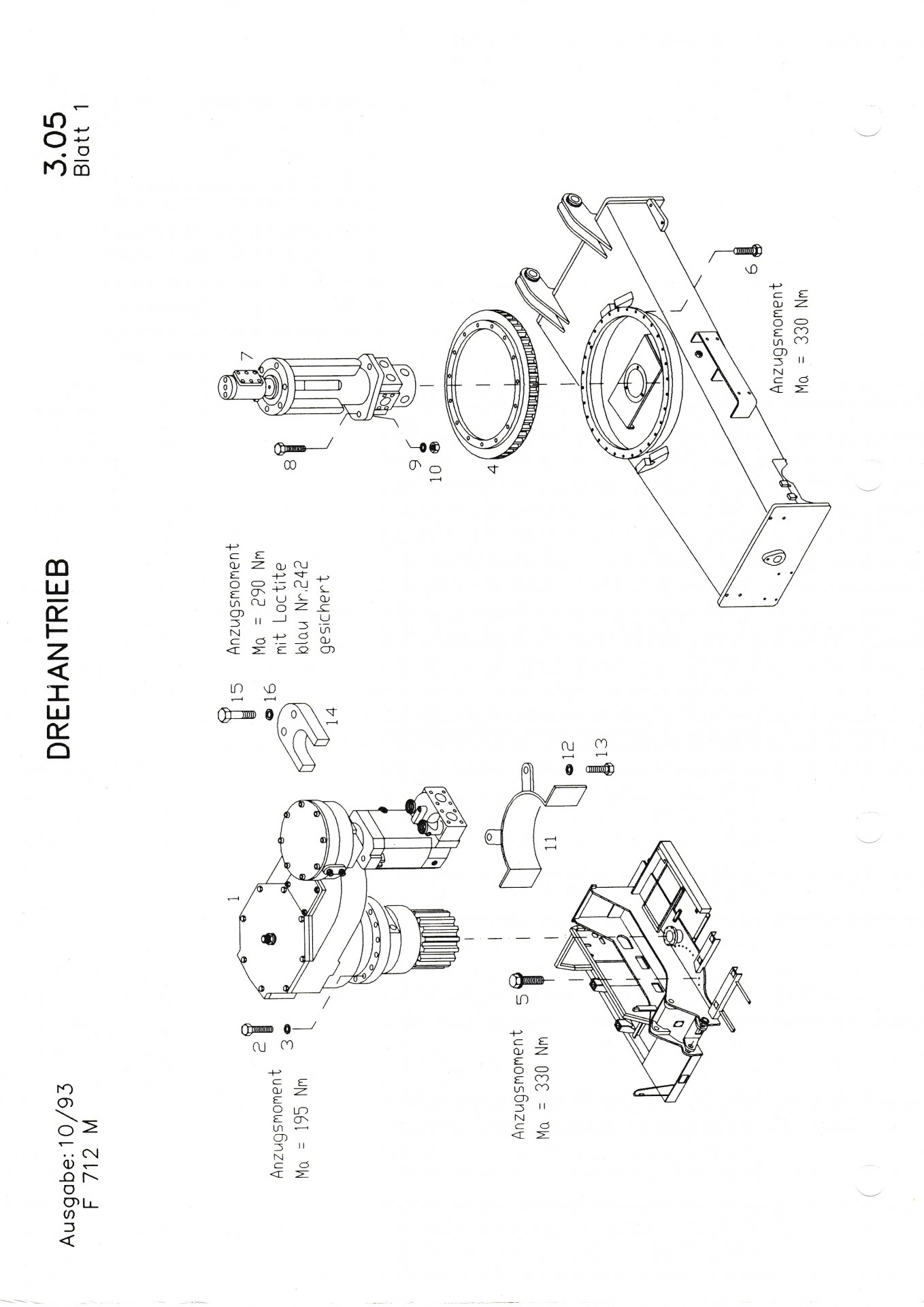

Bin derzeit im Besitz eines Fuchs 712M / BJ 1993 / ca. 7000bH. Dieser steht an sich gut da, hat aber mittlerweile ganz schön viel Spiel im Drehkranz, besonders vertikal. Es sind ca 10 - 15mm, gemessen am Drehkranz, wenn man den Oberwagen aushebt. Weiterhin merkt man beim schwenken ein leichtes grollen im Drehwerk.
Meine Frage an euch: Kann man das irgendwie beseitigen ohne den kompletten Drehkranz tauschen zu müssen? Können einzelne Kugeln des Drehkranzes getauscht werden (ggfs. alle Kugeln) oder muss dazu noch der ganze Grundkörper in dem die Kugeln laufen aufbereitet werden? Wie wird so ein Drehkranz demontiert?
Anbei ein Abbildung aus der Ersatzteilliste des Baggers.
Danke schon mal im Voraus für eure Antworten!59c94ad9cb78d_DrehwerkFuchs.thumb.jpg.3fac30264323a1121a47e8d2685d24cd.jpg

1 , 5 cm sehen viel aus ist aber nicht viel  . Also ich kann dir nur Erfahrungswerte mitgeben ich habe letztens beim cat 323 d drehkranzspiel mit der Messuhr gemessen und 1 cm drehkranzspiel ermittel und bei cat ist ein Max drehkranzspiel von 4 cm zulässig was heftig ist aber leider Realität ist ich weis natürlich nicht wie Fuchs das sieht .
also ich kenne nur die Variante das man das drehkranz Lager austauscht eventuell gibt es irgendwelche instandsetzungsfirmen die das kostengünstiger zustande bekommen
um das Lager zu wechseln müssen die Schläuche von der drehdrurchführung demontiert werden und die Schrauben von drehkranz demontiert werden dann muss man den oberwagen mit einem. Autokran hochheben und das Lager wechseln
Wo genau habt iht diese cm - Werte gemessen ?
Es gibt Firmen die Drehkränze überhohlen können .
