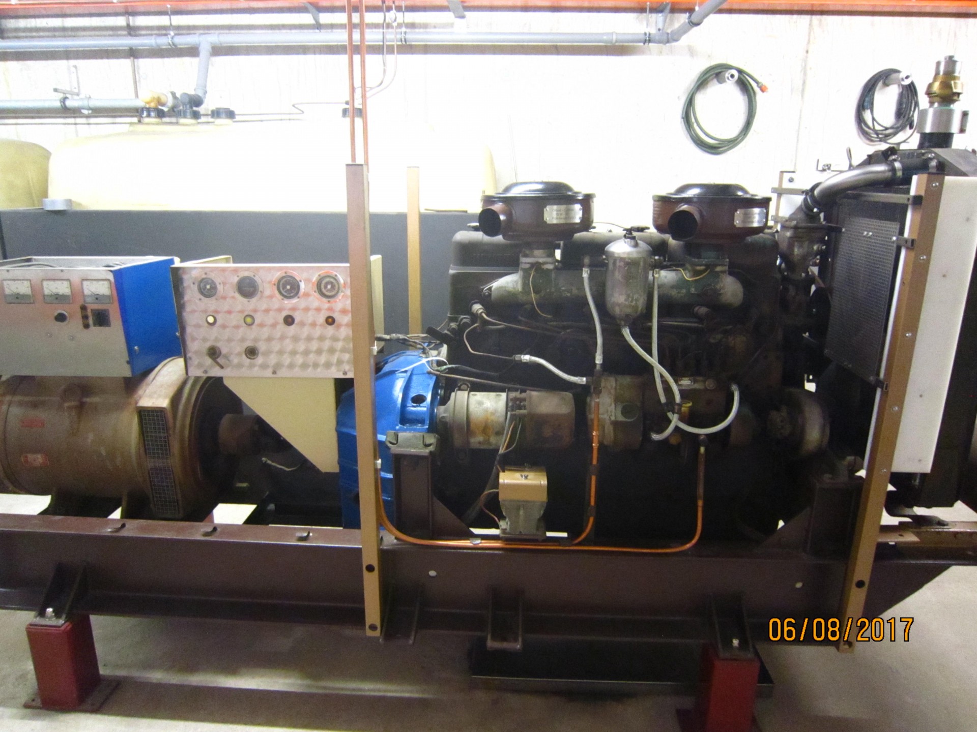

mein Henschel Motor 513dc hat 40Jahre gestanden; jetzt habe ich alles erneuert/gereinigt/gewechselt doch er startet nicht. Denke das die Verteiler - Einspritzpumpe neu eingestellt werden muss - gereinigt und mit Ballistol gängig gemacht habe ich die Vertile und "Kolben" - Wer kann mir Tipp´s geben
Also ich würde erstmal bei den Basics anfangen sind die Kraftstoffleitungen entlüftet? Baut die Pumpe Druck auf ? Das kannst du z:b testen wenn du während des startvorgangs die Leitungen mal aufdrehst und guckst ob der Kraftstoff zerstäubt Herauskommt
. Wenn diese Sachen gegeben sind kannst du immer noch mithilfe einer Messuhr und verdrehen der vep prüfen ob der einspritzzeitpunkt wohlmöglixh nicht korrekt ist
also wenn ich sowas mit alten Motoren mache nehme ist Start Hilfe Spray ist vielleicht nicht unbedingt gut aber man kann damit schonmal ausschließen ob es kraftstoffseitg ein Problem gibt oder nicht
