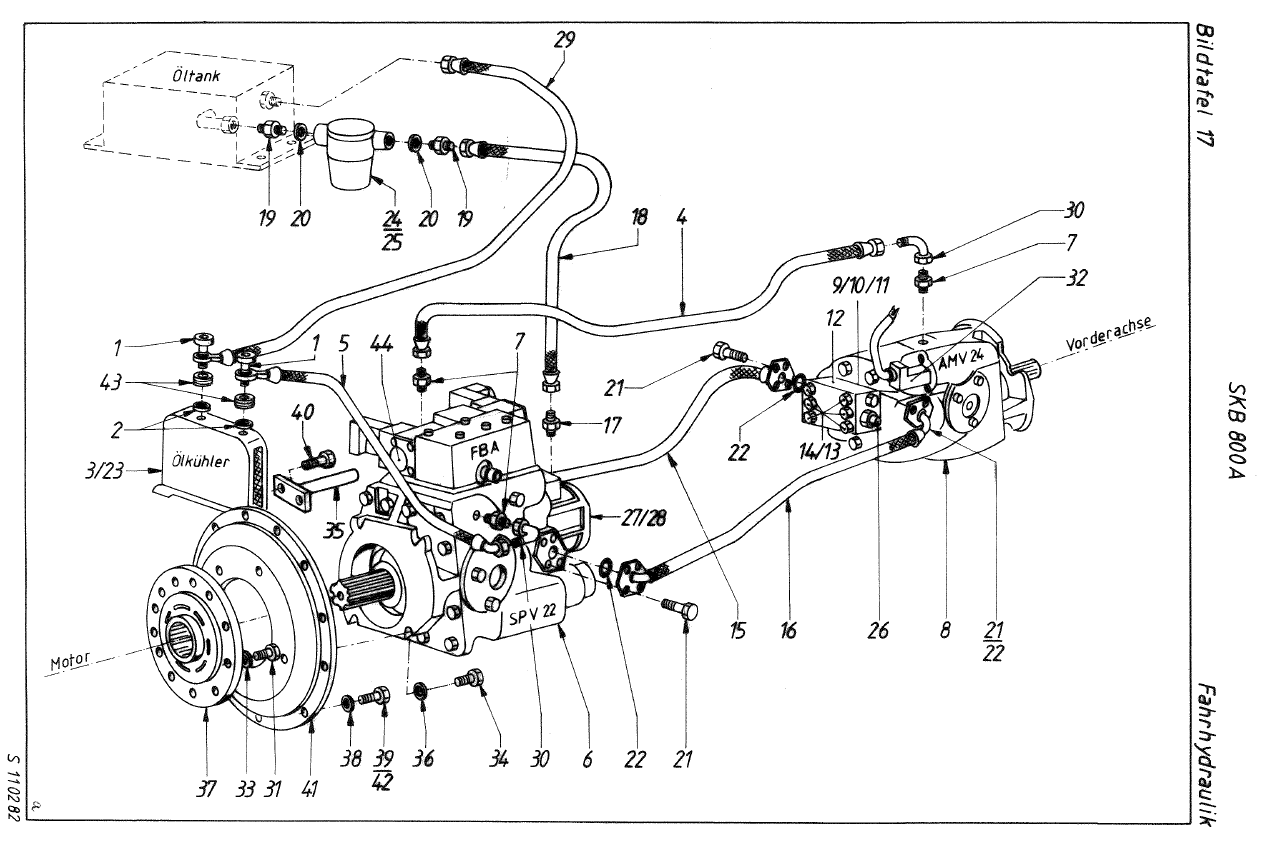

ich habe einen Schaeff SKB 800A Baujahr 1982.
Dieser fährt aktuell nur im Kriechgang.
Das Umschalten auf Schnellgang bringt bei der Geschwindigkeit keine Veränderung.
Ich habe jetzt überlegt, das 4/2 Wegeventil (Position 32 im Hydraulikschema) auf Funktion zu prüfen.
Ich denke hier müsste man einmal die elektrische Versorgung und die mechanische Gangbarkeit des Magnetventils prüfen.
Wie gehe ich dabei am besten vor?
Grüße
Stephan
59aefc89de77b_SKB800ASchemaFahrhydraulik.thumb.PNG.a0d6ed9b6b41c93d19ef62a5a4736f64.PNG
Hallo Stephan,
du solltest erst mal den Druck messen, den du für die Umschaltung brauchst, und schraub nicht so viel rum, es gibt nicht immer alle Teile.
Gruß Hydraulix
Also ich würde erstmal Spannung vom magnetventil messen ist das einfachste wenn Spannung anliegt würde ich mal das magnetventil demontieren Umzu prüfen ob es sich beweget
oder wenn du hast einen Magnetfeld Prüfer benutzen
