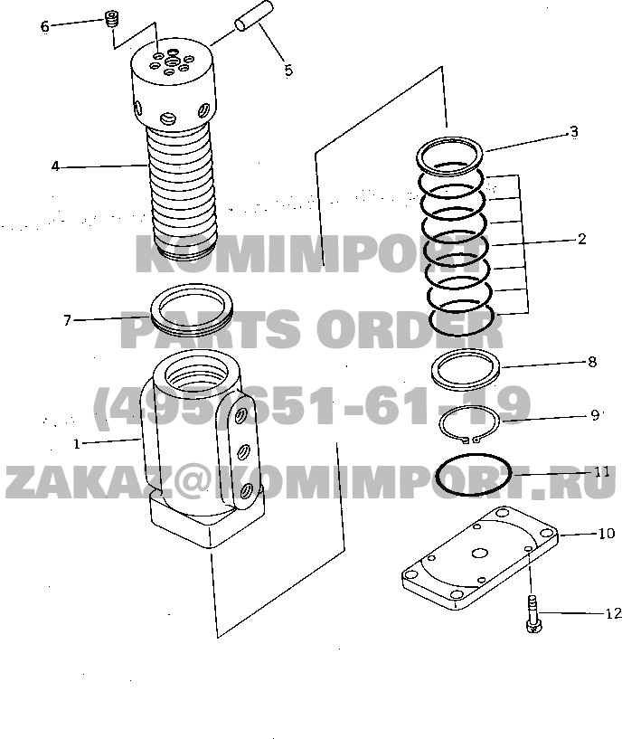

Hallo, ich habe einen Komatsu PC 07-2 Ser. 3001-5001
Bei dem Bagger ist der Drehmechanismus , laut Parts-Book swivel joint assy,
undicht. Hat schon einer sowas neu abgedichtet ?
Wie geht das Teil auseinander, und wofür sind die 6 Inbus-Schrauben obendrauf ??59a580c27c71e_KomatsuSwivelJoini.thumb.png.e22c3b8e4b51eae9575465a538b8458c.png
Ist nicht einfach sowas abzudichten wenn man es nie gemacht hat. Die 6 Inbus schrauben sind steuerbohrungen. Um die Auseinander zu machen musst du die untere Platte weg Schrauben dann hochziehen.

Hallo,
die Schrauben Pos. 6 sind Blindstopfen um die axialen Bohrungen zu verschliessen. Man kann halt keine Bohrungen herstellen, die mitten im Material anfangen und aufhören.... ;-)
Die Demontage sollte aufgrund der Zeichnung klar sein:
-Grundplatte 10 abbauen
-Sprengring 9 entfernen
-Rotor 4 von unten nach oben auspressen; vorher die Winkellage für den Zusammenbau dauerhaft markieren
Bitte beachten:
Die Nuten und die Laufflächen der Dichtungen müssen vor der Montage absolut sauber sein und es dürfen keine Einlaufspuren auf den Laufflächen sein. Falls Einlaufspuren da sind, kann man den Rotor evtl. abdrehen und durch Hartverchromen oder Flammspritzen und anschliessendes Schleifen überholen lassen.
