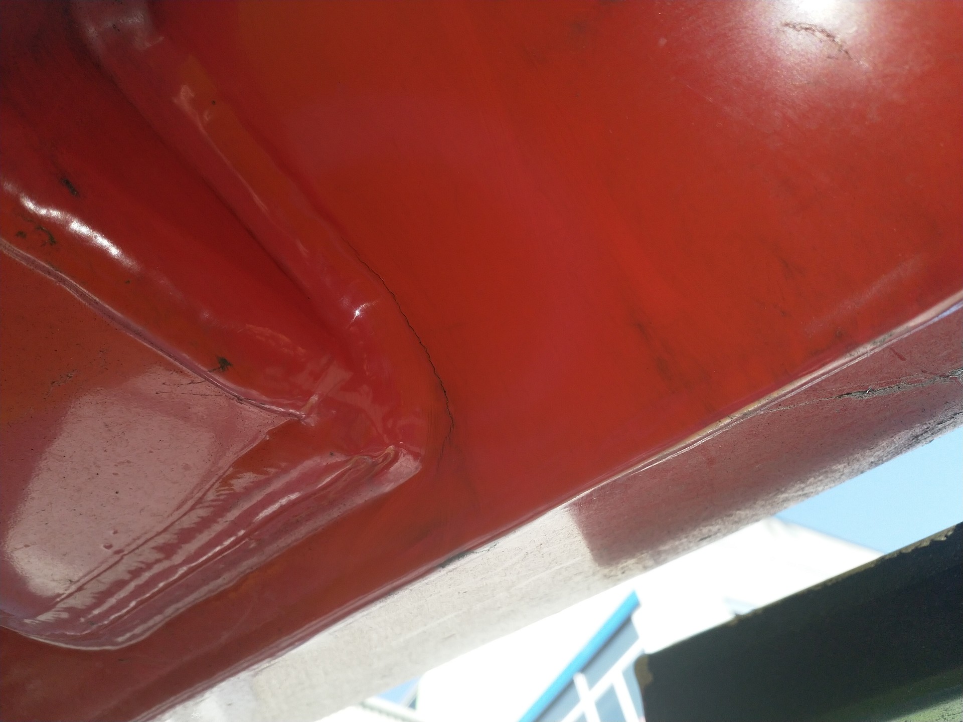

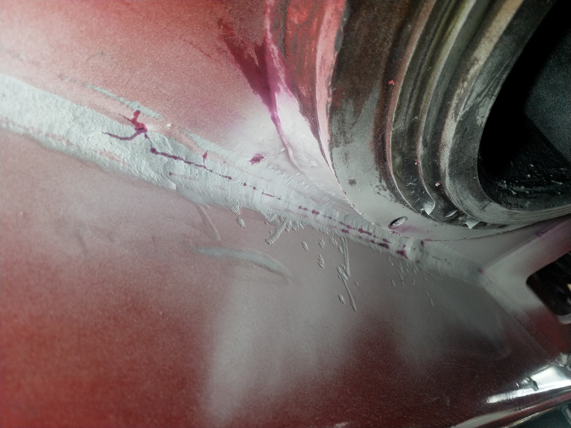

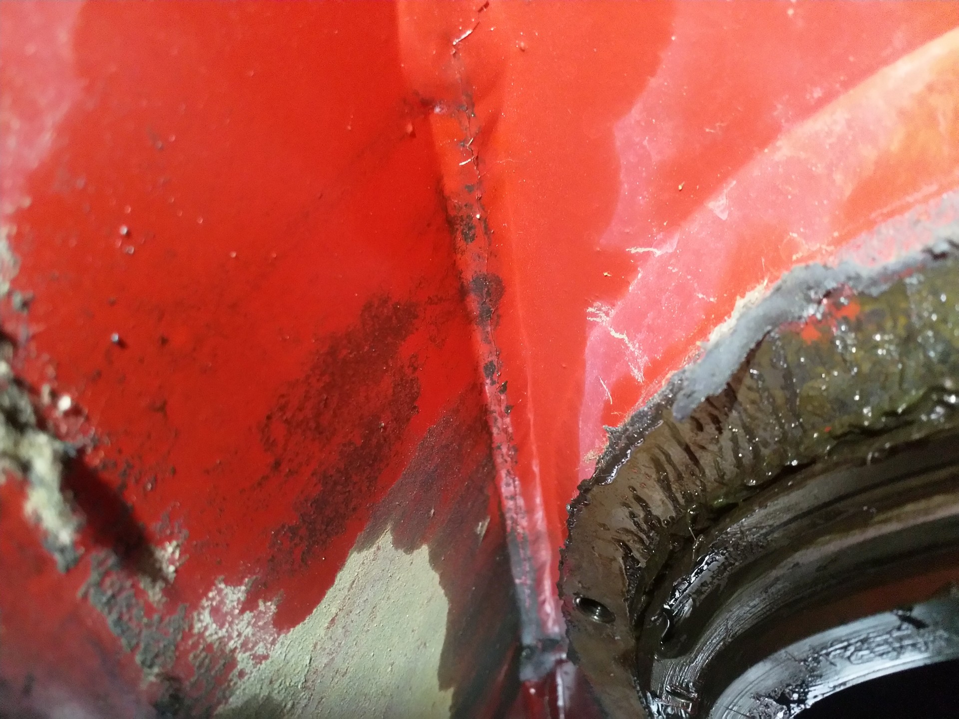

Auf Anfang war nur kleiner 3mm Riss in Lackschicht. Wer nicht weiss wo suchen der findet nix.  Nach 3 Jahren immer OK. Geschweißt mit Castoline 6666.

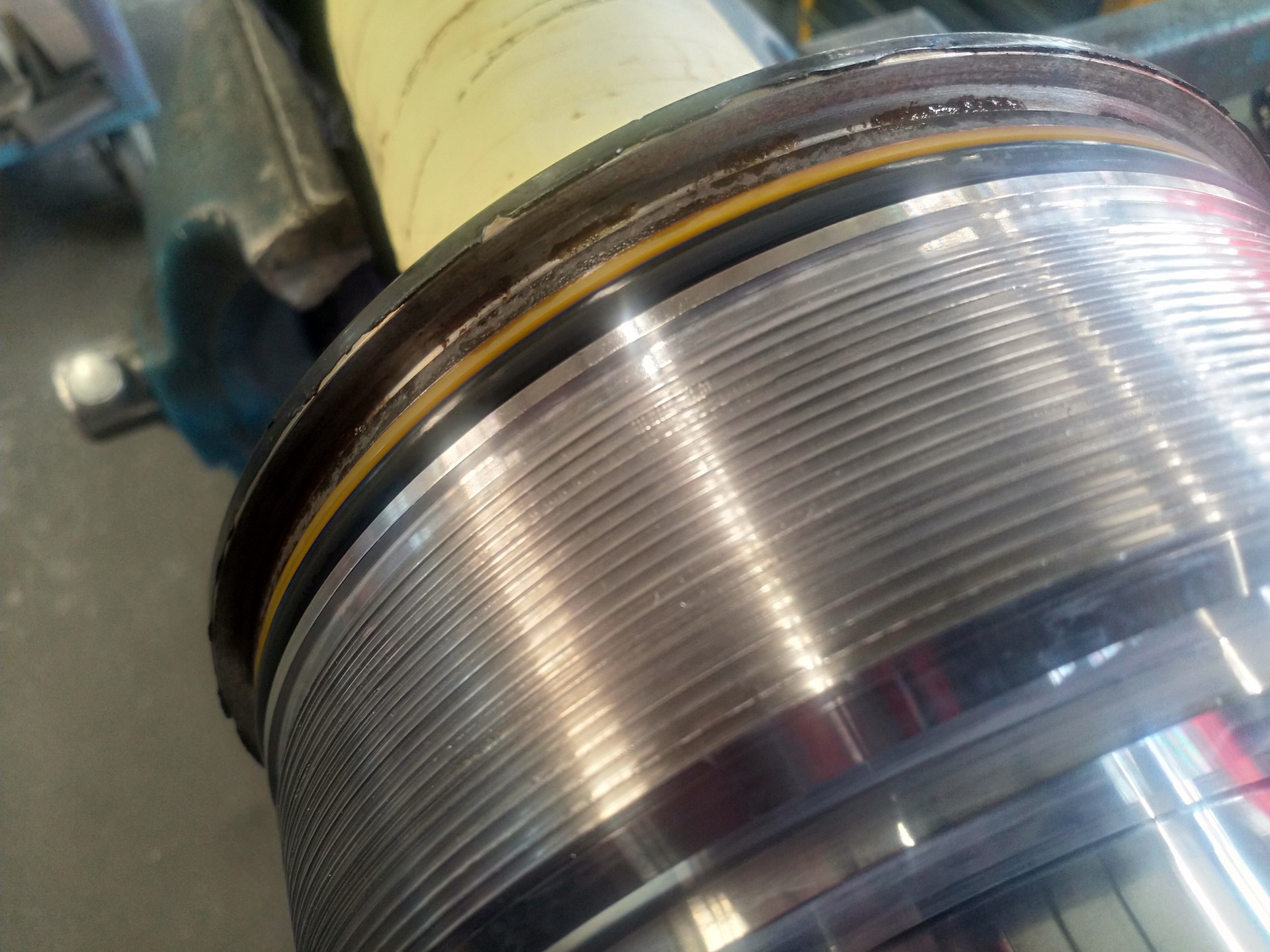

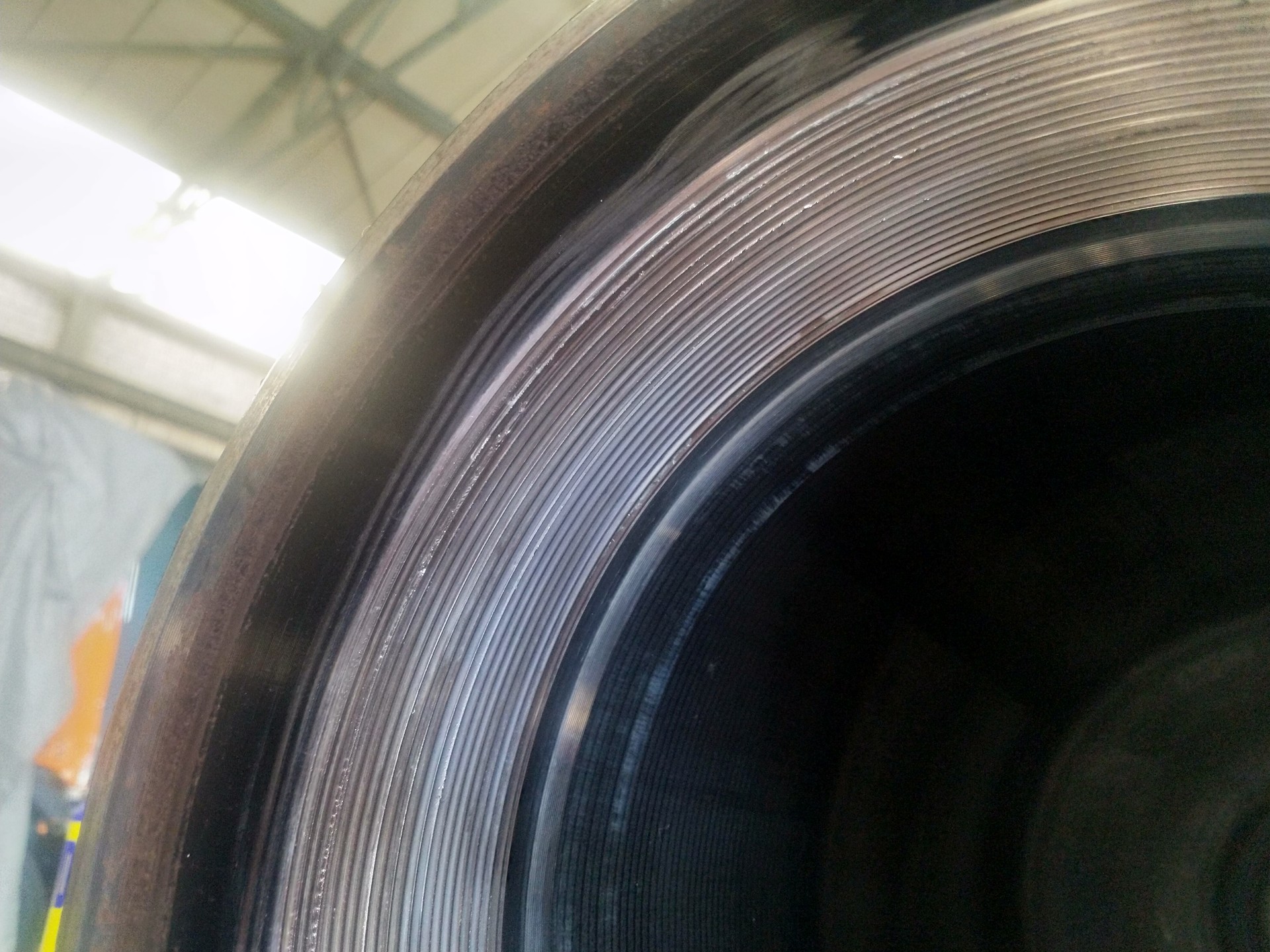

Diesem Zylinder habe ich mich geweigert zusammenbauen und habe ihm in externe Firma bearbeiten lassen. Gewinde war nicht 100prozent. Bei zusamenbau können Schpahne entschtehen und dadurch Total Schäden . Neupreis von diesem Zylinder 7000 Chf.  8 Stunden Verspätung ist akzeptabel.
