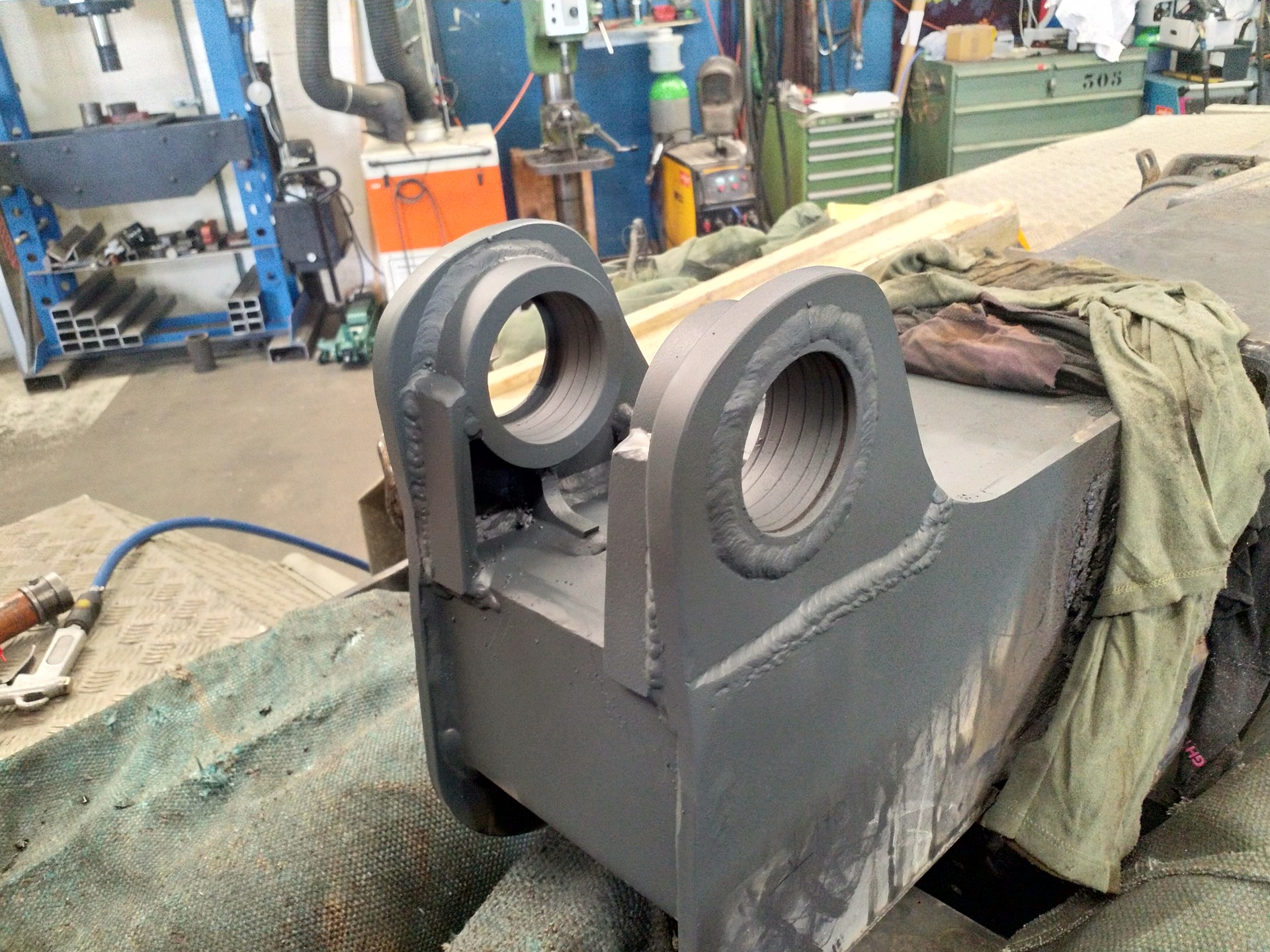

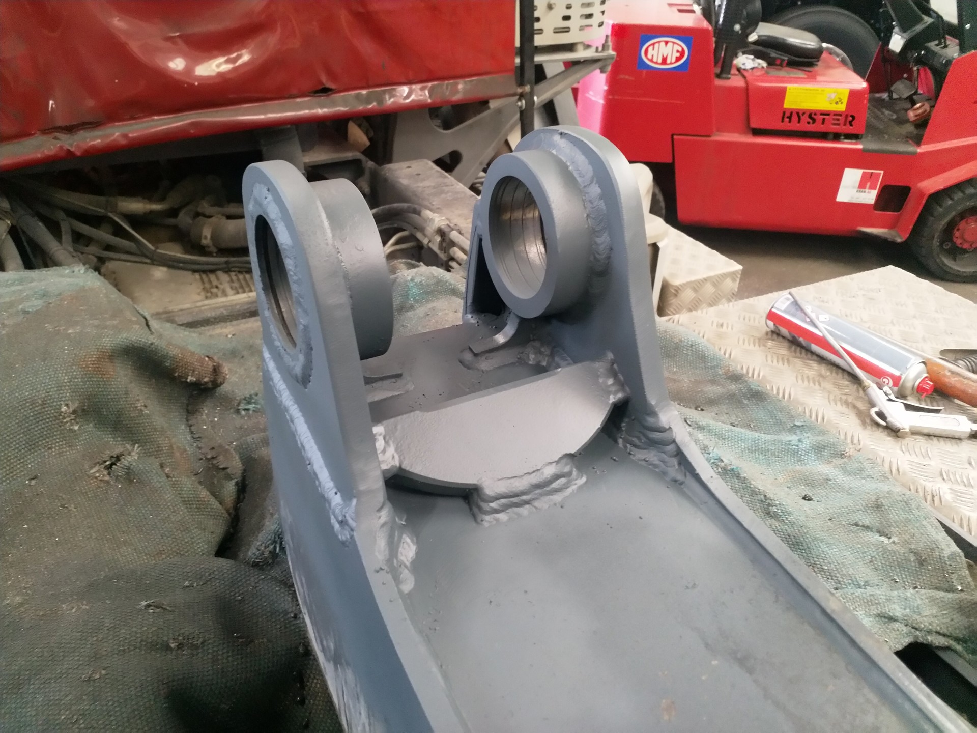

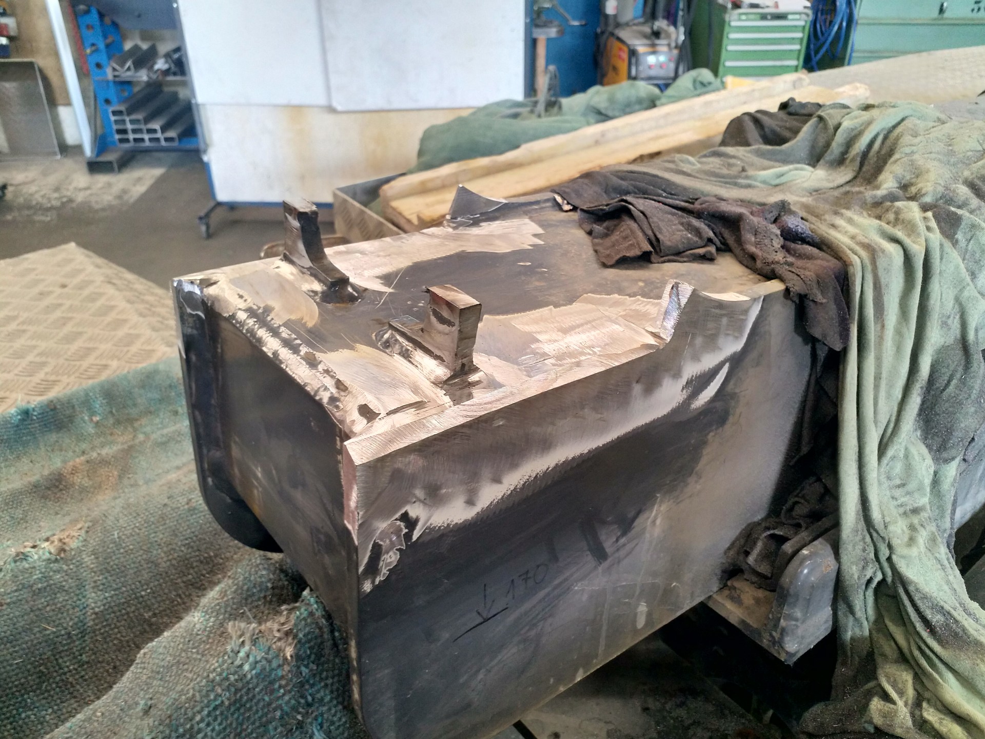

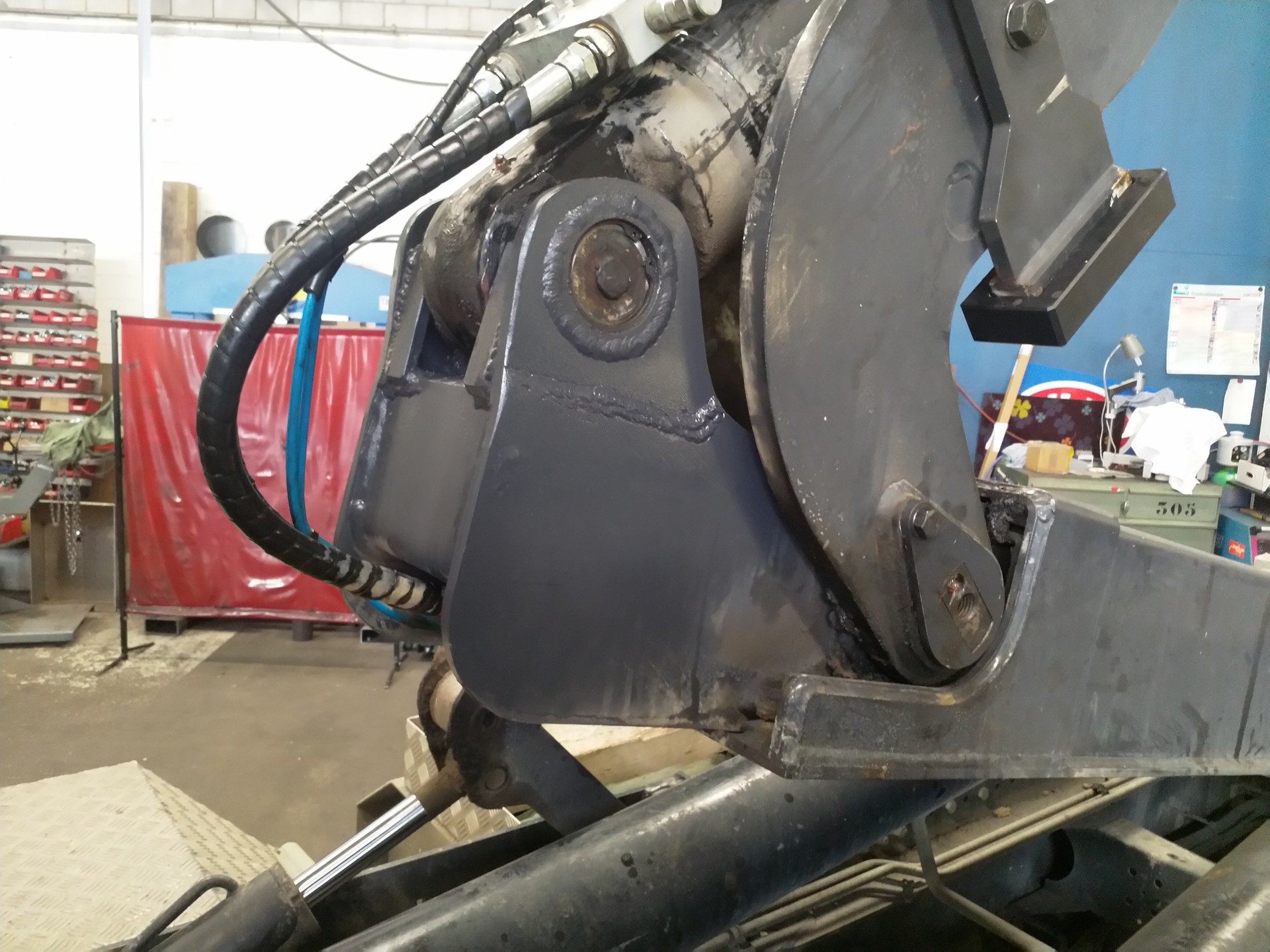

Von 10 mm auf 15 mm Material Quad 600.  Buchsen abgedreht und alles neu geschweißt.
