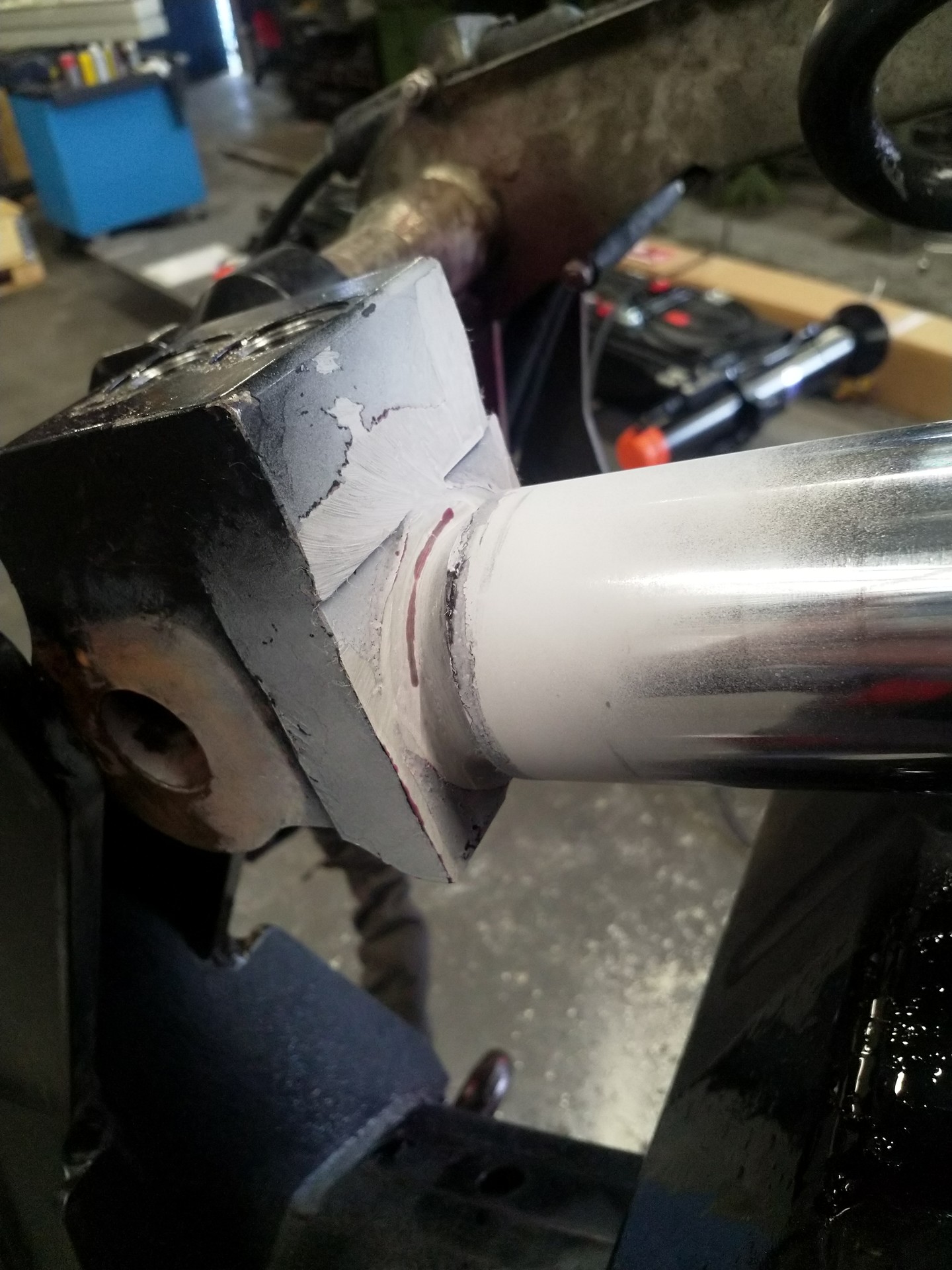

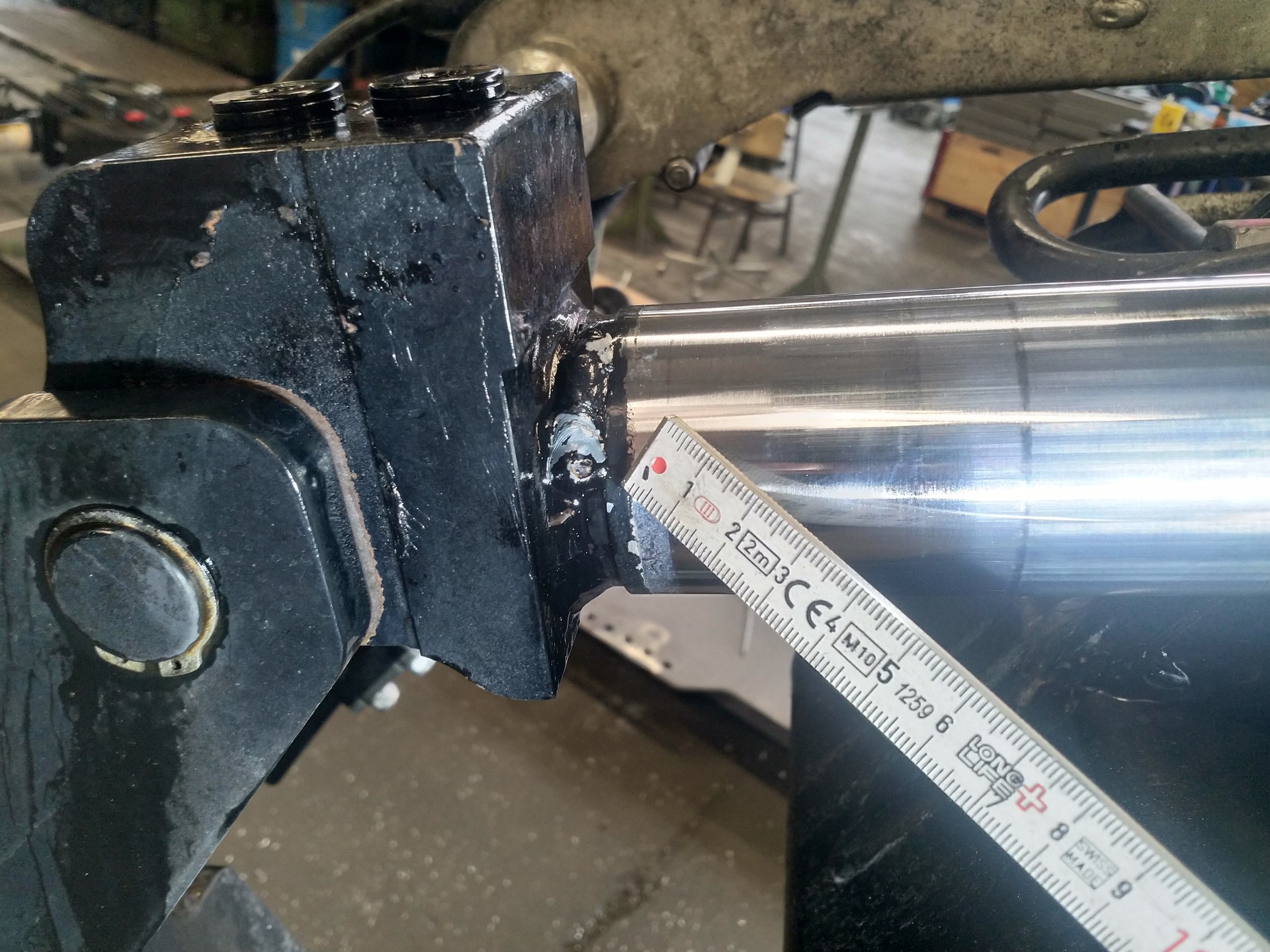

Zilinder würde bei Konkurrenz abgedichtet. Wen die aber gemerkt haben das es nicht Ursache von Öl verlust war haben die Leck nur kürze angeschweißt.
Man sieht  Reparatur. 1 cm geschweißt aber Riss war fast 1/3 von länge rund ums Kolbenstange...
