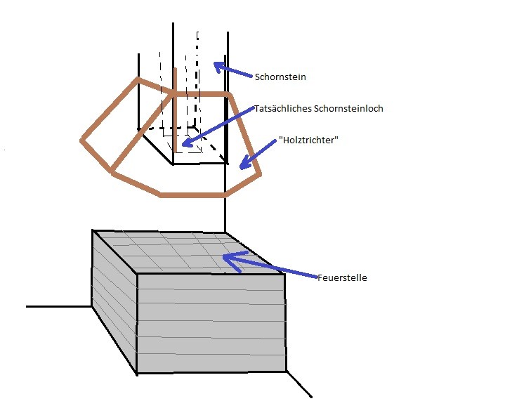

wir haben eine kleines Gartenhaus (Betonhaus) mit Satteldach. In diesem ist eine offene Feuerstelle mit Schornstein darüber.
Das Problem ist, dass der Schornstein einfach nicht zieht. Der Raum füllt sich immer extrem mit Rauch und es ist fast unmöglich auf der Feuerstelle zu grillen.
Ich habe eine Skizze angefügt und ich hoffe dass man erkennen kann wie der Bereich konstruiert ist.
Anmerkungen:
- Vielleicht ist der Holztrichter ist zu weit oben und sollte eher direkt in das Loch führen, so dass sich kein Rauch zwischen Holztrichter und Schornstein sammeln kann
- Der Schornstein oben ist evtl. zu kurz dimensioniert da er einen Tick kleiner ist als die Dachspitze (er ist nicht verstopft)
- Es ist genug Luft im Raum vorhanden
- Der Durchmesser der Schornsteins ist evtl. zu klein? Max. 10cm
- Vielleicht ist der Abstand zwischen Holztrichter und Feuerstelle zu hoch (ist wahrscheinlich größer als auf der Skizze)
Kann mir jemand helfen und sagen an welchen Eigentschaften es liegen könnte, dass der Schornstein den Rauch nicht raus zieht und welche Maßnahmen helfen könnten?

Wenn du die Feuerstelle selten benutzt , ist der Schornstein kalt und zieht nicht. In diesem Fall vor dem anheizen oder grillen , am besten mit Papier gut vorwärmen.
Tja, wenns dumm läuft kommt man mit 'ner Kohlenmonoxidvergiftung zweimal in die Zeitung: Einmal in den Nachrichtenteil und einmal in den Bestattungskalender...
Spaß beiseite: Ich rate dringend, das Problem mit dem zuständigen Schornsteinfeger vor Ort zu besprechen!
