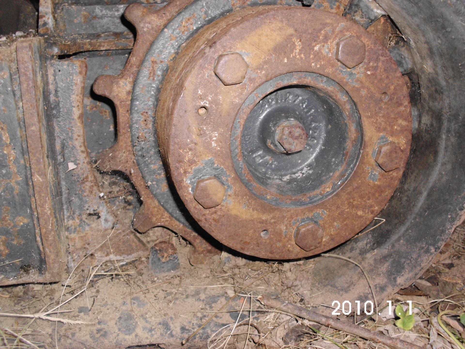

Vielen Dank für die schnelle Antwort. Mit Wartung meinte ich natürlich Getriebeölstandskontrolle/Ölwechsel in den Endantrieben.  Finde aber dazu keine Zugänge/Öffnungen.

Da sind Stopfen auf den Endantrieben aussen fürs Ablassen/Befüllen des Öls.
Beim 1502RD 0,5 L pro Fahrgetriebe bei Erstbefüllung.

Stopfen sind leider keine da, beim Entfernen der fünf  SW22 Schrauben (Bild) kommt kein Öl.
